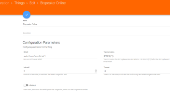

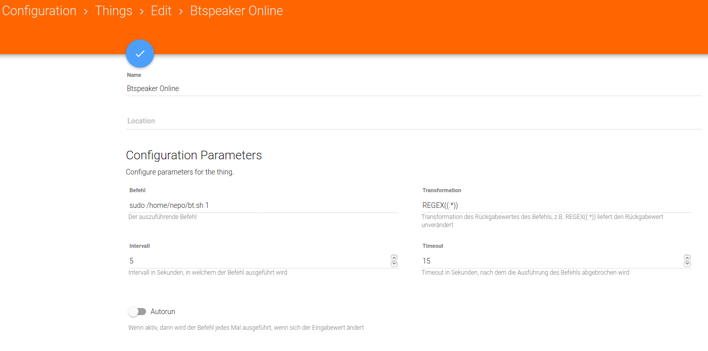

    Nun erstellen wir unsere Thing(s) für die einzelnen BT-Geräte (mache dies mit PaperUI), wie gehabt Inbox - auf + drücken und dann das Exec Binding / Befehl auswählen
    Wir müssen dort nur unter Befehl unseren Befehl einfügen
    sudo /home/nepo/bt.sh 1 Wobei die 1 natürlich wieder für die Gerätenummer des ersten BT-Gerätes steht, 2 für das zweite usw. . Des weiteren sollte man noch das Zeitintervall bestimmen, ich habe 5 sec gewählt (l2ping braucht auch seine Zeit)und das war es. Danach wählen wir als Channel noch Rückgabewert aus ( Im Script festgelegt mit on/off). Dies machen wir nun für alle Bluetooth-Geräte.
