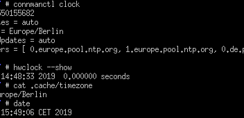

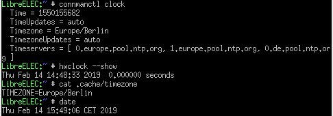

    Verwechsel Libreelec immer mit einem reinen Linux!
    Was sagt
    connmanctl clock
    cat .cache/timezone
    und
    hwclock --show
    Bei mir sieht es so aus
    CoreELEC:~ # connmanctl clock
      Time = 1550047174
      TimeUpdates = auto
      Timezone = Europe/Berlin
      TimezoneUpdates = auto
      Timeservers = [  ]
    CoreELEC:~ # hwclock --show
    Wed Feb 13 08:41:52 2019  0.000000 seconds
    CoreELEC:~ # cat .cache/timezone
    TIMEZONE=Europe/Berlin

  • Warum? Die Hardwareuhr sollte schon mit UTC laufen...
    das ist dem TV-Server aber irgendwie herzlich egal, er referenziert immer auf die fehlerhaft hinterlegte System-Uhrzeit.
    Die ist nicht fehlerhaft, die steht auf UTC. Und das ist auch gut so.
