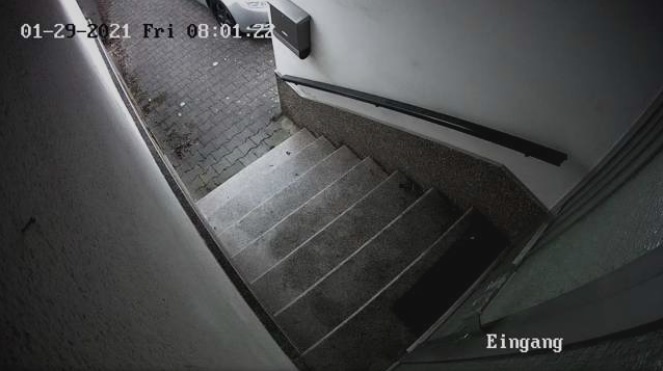

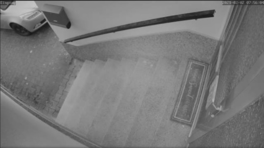

Ich hab' mir jetzt mal eine Instar IN-8003 besorgt. Der Winkel passt soweit, nur die Einbindung in Alexa klappt noch nicht...
Die Instar Lösung sieht gar nicht so schlecht aus - ok, sie sind nicht gerade günstig, aber das war auch kein Entscheidungskriterium.
Problematisch ist nur der Kamerawinkel. Da ich eine PoE Kamera für draussen (über der Haustür) brauche, muss der entsprechend groß sein.
Bei Instar hab' ich maximal 90° gefunden. Die Kamera sitzt direkt über der Tür in ca. 2,1m Höhe. Ist der Winkel zu klein sieht man den Bereich unmittelbar vor der Haustür gar nicht.
Das angehängte Bild zeigt eine Aufnahme mit einem Winkel von 108°... -

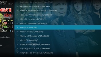

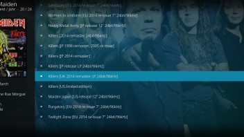

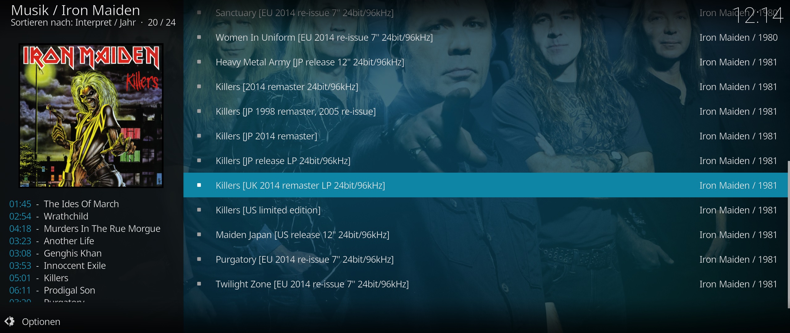

Es hängen doch 2 Screenshots an (muss man drauf klicken, da ich einen 21:9 Monitor habe
Kodi.jpg ist die Falsche Anzeige mit der Titelliste (Vinyl Rip mit 2 Seiten/Discs)
Kodi2.jpg ist die korrekte Anzeige bei einer einfachen (1 Disc) CD -
Ich habe die Albeninformationen im <review> Tag einer .nfo Datei angegeben. Solange das Album nur eine Disc hat werden diese Informationen in der WideList Anzeige unter dem Cover angezeigt. Bei mehreren Discs (oder Seiten im Falle von Vinyl) wird leider nur eine Titelliste angezeigt.
Hie mal eine Beispiel .nfo und die Anzeige in Kodi (18.7 - default Estuary Skin)Code
Alles anzeigen<album> <title>Killers [UK 2014 remaster LP 24bit/96kHz]</title> <artist clear=true>Iron Maiden</artist> <review> 2014 remaster by Ade Emsley, Tony Newton LP 2564625242 Release Date 13.10.2014 Made In UK Vocals - Paul Di'Anno Guitars - Dave Murray Guitars - Adrian Smith Bass - Steve Harris Drums - Clive Burr </review> <label>Parlophone Records Ltd. / OnkyoMusic</label> <year>1981</year> </album>
Ein Screenshot zeigt die LP mit 2 Seiten, der andere die (einzelne) CDKann man das irgendwo einstellen (Menü oder [definition='2','1']advancedsettings[/definition] ?)
