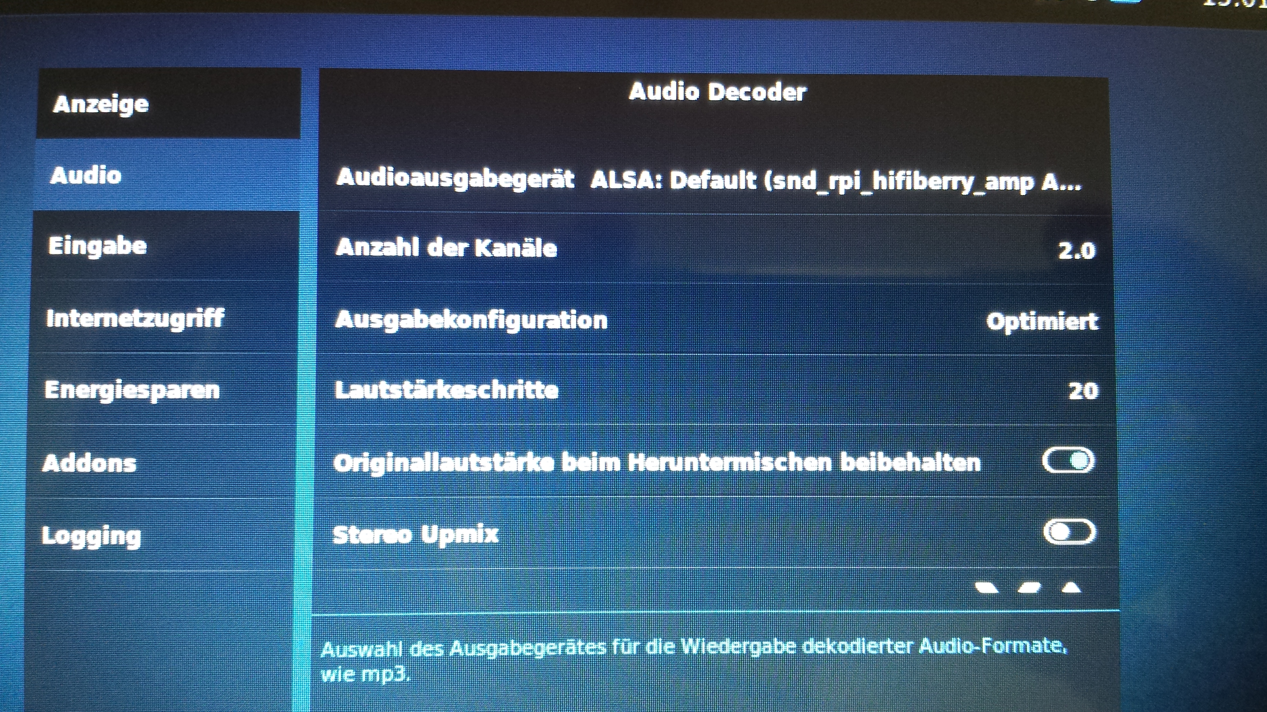

Ausgabekonfiguration auf Fest eingestellt. Dann sollte weiter unten eine neue Option hinzukommen, die sich Abtastrate begrenzen nennt. 44.1 einstellen und fertig.
Stell mal bitte Ausgabekonfiguration auf Fest eingestellt. Dann sollte weiter unten eine neue Option hinzukommen, die sich Abtastrate begrenzen nennt. Die stellst du bitte mal auf 44.1 und dann bitte nochmal testen.
Danke! Das ist die Lösung für mein Problem Nicht immer kommt Ton aus den Boxen (Krypton)
Ich habe so ziemlich alle Audioeinstellungen ausprobiert und ich Depp hab nicht gemerkt, dass eine neue Option hinzukommt. -

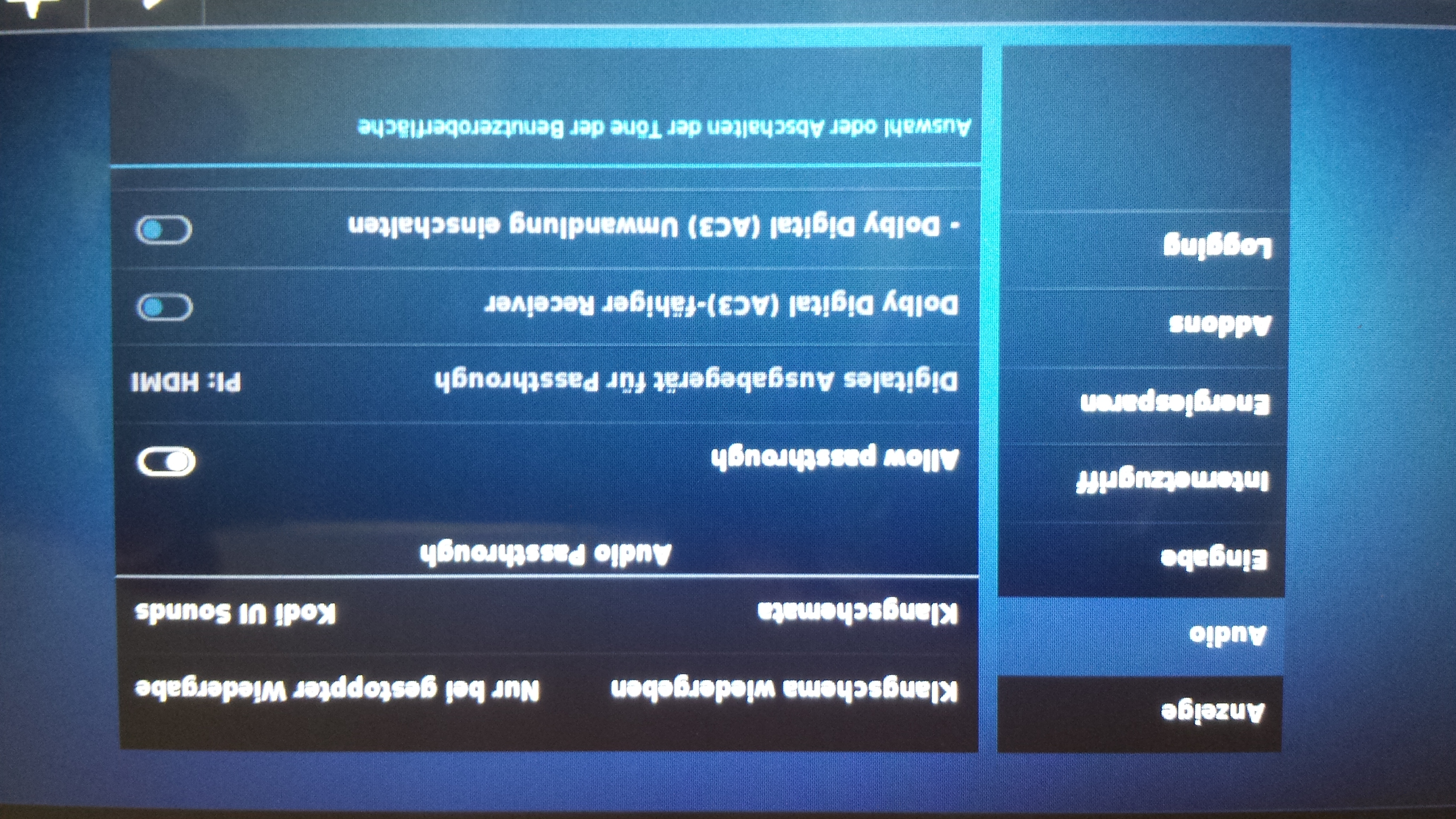

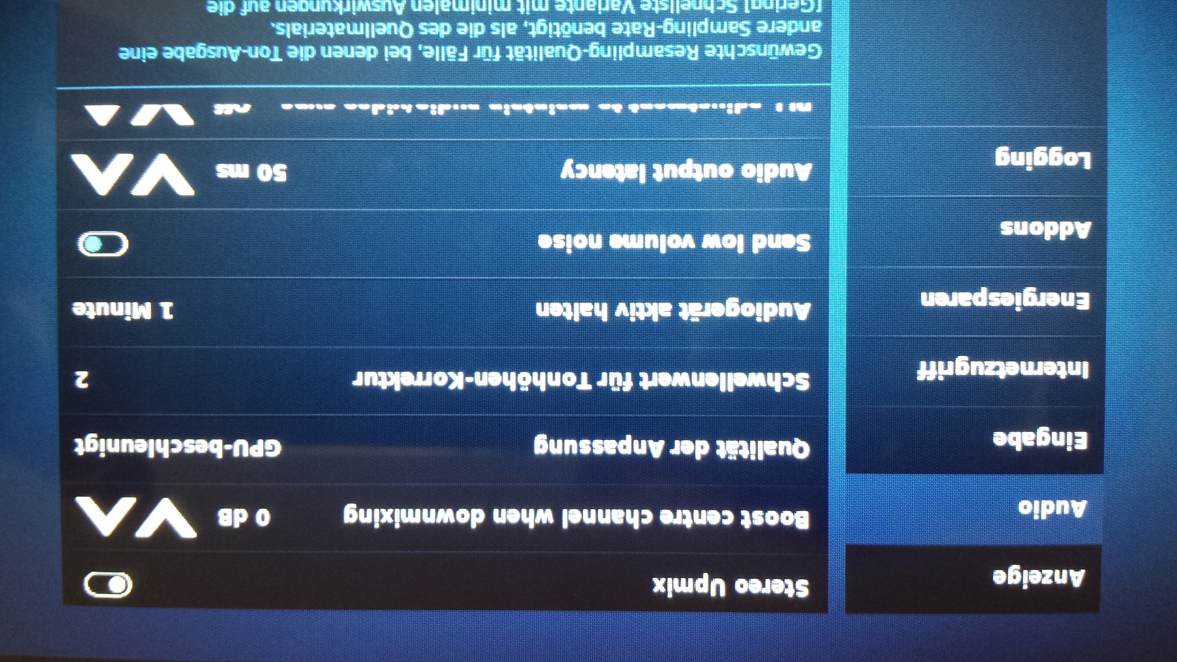

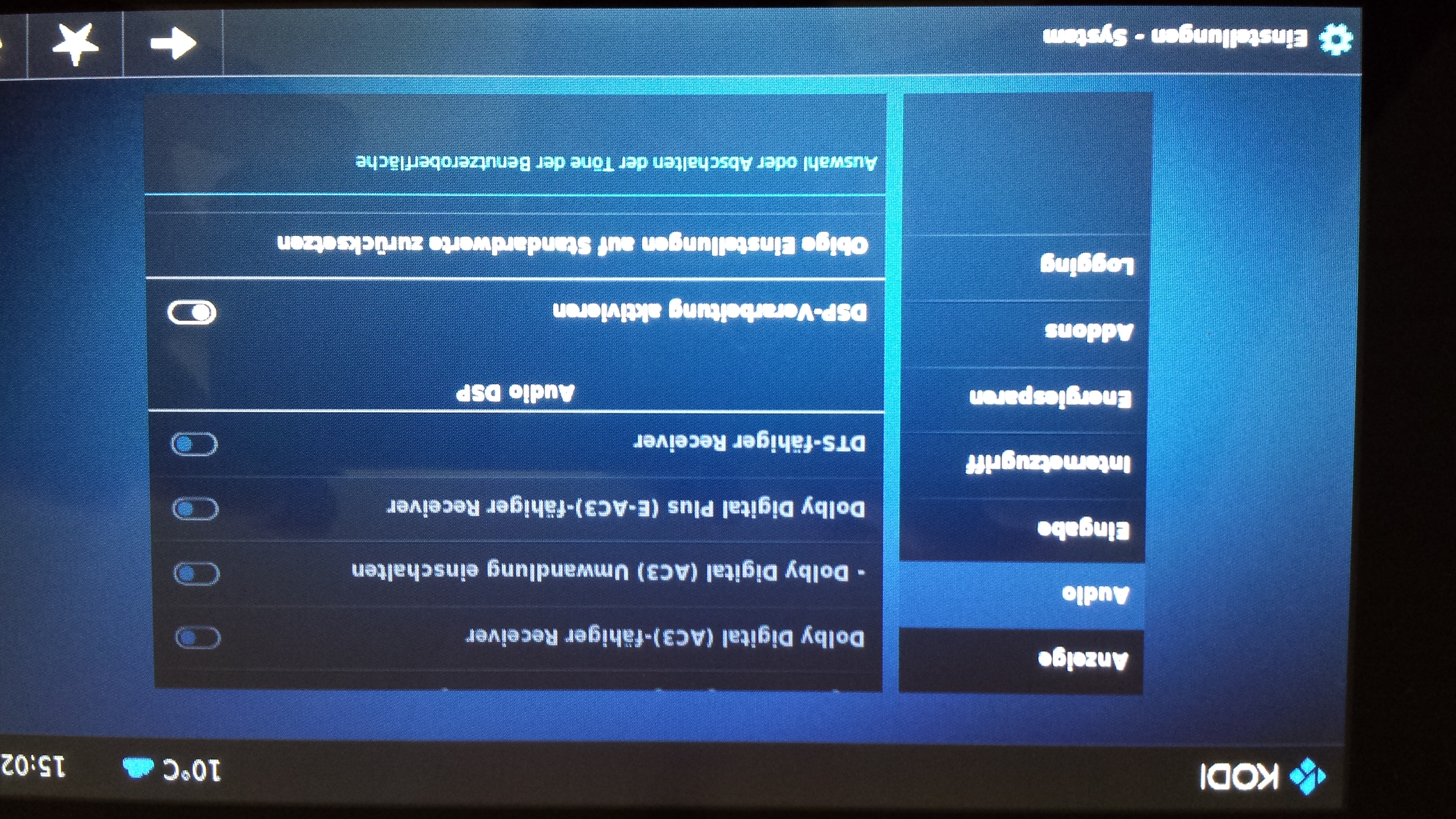

Passthrough ist aus. Problem besteht weiter
oh, dass die Bilder auf dem Kopf stehen hab ich gar nicht bemerkt
Sorry.
Der Hifiberry ist ein Amp+. Der steckt auf den GPIOS des Pis und die Boxen werden direkt angeschlossen -
da hab ich schon alles mögliche rumprobiert. Aber vielleicht hab ich ja was übersehen.
