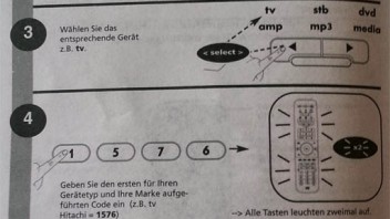

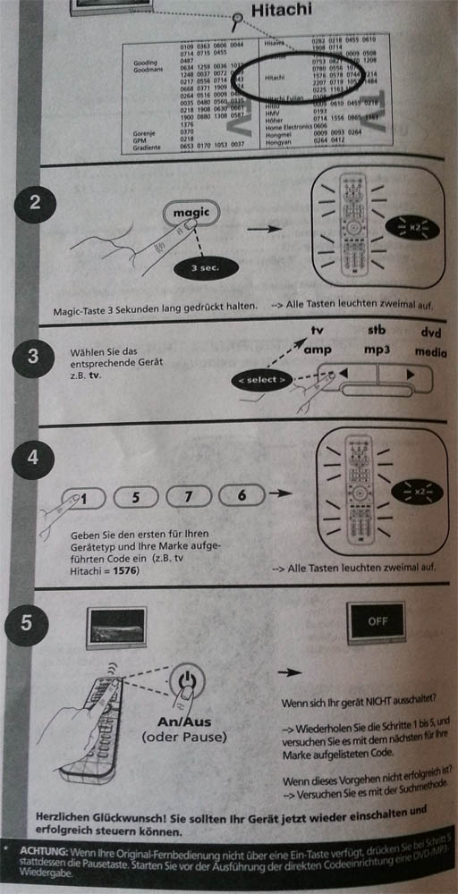

Der 5 Schritt hat nichts mit der eigentlichen Programmierung/Einrichtung der Fernbedienung zu tun. [...] Der Code und die damit verbundenen IR-Befehle sind aber bereit nach Schritt 4 in der Fernbedienung vorhanden. [...]
Danke, das ist schon mal sehr gut zu wissen!
Du musst als zu programmierendes Gerät "Media" auswählen und dann bei Schritt 5 den Powerknopf so lange festhalten bis das System das Ausschaltsignal bekommt. Das ist natürlich bei einem PC recht schwierig da das Teil nicht in Sekundenbruchteilen ausgeht. Im Zweifelsfall musst du die FB nicht über den Assistenten einrichten sondern per direkter Eingabe programmieren.
Okay, Punkt eins ist gut. Ich dachte die Benennungen wären nur willkürlich und habe es immer mit TV versucht.
Heißt das folgende, ich soll so lange auf Power drücken, bis der PC ausgeht? Hat eben keinen Erfolg gebracht, aber ich versuch's weiter.
Kannst du mir noch was zu der direkten Eingabe sagen?Grüße

Probiere mal den Code für eine Microsoft MCE Fernbedienung (1272) und guck ob damit alle Tasten laufen.Hab ich schon versucht und es geht nicht. Laut Anleitung (siehe Bild im Anhang) funktionieren Schritte 1-4.
Bei Schritt 5 soll ich dann mein 'Gerät' ausschalten, was mit FLIRC an Laptop natürlich nicht funktioniert. Das ist wohl auch der Grund, wieso der Prozess auf der FB nicht abgeschlossen wird.
