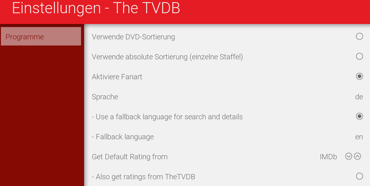

Hallo werte Community,
ich bekomme in der neu aufgesetzten Datenbank "The Simpsons" ums verrecken nicht erkannt. Ich scanne gegen TheTVDB mit diesen Einstellungen:
