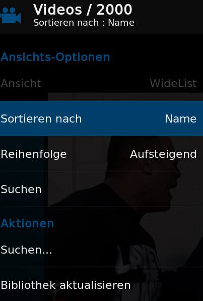

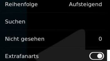

    Ich habe die Tage auf Kodi 17.1 auf verschiedenen Rechnern bei mir aktualisiert und seitdem wird mir bei Videos, die nicht in der Bibliothek sind, im seitlichen Menü nicht der Menüpunkt angezeigt zu Auswahl zwischen "Alle Videos, gesehen und nicht gesehen".
    Bild 1: Menü fehlt (Ordner nicht in Bibliothek), Bild 2: Menü vorhanden (Ordner ist in Bibliothek)
    Wie bekomme ich es hin, das es mir das Menü auch dann wieder anzeigt, wenn ein Ordner nicht in der Bibliothek ist, so wie es auch in der RC von Kodi 17 und davor war?
