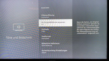

Btw: Das sind die Einstellungen meines Fire TV Sticks 4k (2018):
Mit einem System FTV 4K und einem DV kompatiblen TV, in Verbindung mit einem Maven-Build für den FTV, muß
man sich überlegen, ob man im FTV-Setup DV dynamisch oder statisch (permanent) aktiviert. Ich habe mit meinem
FTV Cube und LG OLED-TV DV permanent aktiviert.

Hi,
ich habe Mavens FireTV Build auf einem Fire Stick 4k (2018) installiert. Dieser hängt an meinem 2. Fernseher, der nur 1080p und SDR beherrscht. Wenn ich DV mkvs schaue, dann ist das Bild farblich falsch bzw. hat einen rosa/ rot Stich. Ist das normal? Gibt es eine Möglichkeit DV-mkvs in 1080p SDR abzuspielen ohne Farbverfälschungen?
In den Einstellungen des Fire Sticks habe ich in „Dynamikumfang-Einstellungen“ „Adaptiv“ und "8 Bit" eingestellt.
