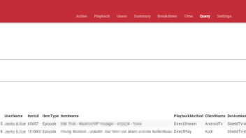

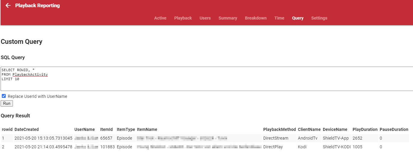

Ich habe mir das Plugin inzwischen auch mal angeschaut. Das Gerät wird auf jeden Fall mit erfasst. Es ist an verschiedenen Stellen im Plugin auch sichtbar. Z.B. unter "Playback" nach Auswahl eines bestimmten Tages/Users unter dem Diagram. Im "User Playback Summary" aber eben leider nicht.
Daher wäre es wirklich das Beste, beim Plugin Entwickler einen Feature-Request zu äußern, um das gewünschte Ziel zu erreichen. Denn mit mehreren Usern zu hantieren, die du eigentlich gar nicht brauchst und die dann auch noch mittels Cutom Plugin "Playback Progress User Sync" deren Stände anzugleichen, nur um am Ende eine bestimmte Ausgabe in einem Reporting Plugin zu erzwingen, halte ich dann doch für etwas übertrieben.
Oder aber du bastelst dir im Plugin unter "Query" eine eigene Wunschausgabe. Der schon hinterlegte SQL-String liefert ja schon eine ähnliche Tabelle, wie das "" und zeigt zusätzlich den Device-Name an.
Ich sprach eingangs von gar keinem Plugin. Alle Informationen aus meinen Texten/Screenshots basieren auf dem Standard Emby-Backend. Auch wenn du insofern Recht hast, dass das auch im Plugin "Reports" sichtbar ist, weil dort direkt auf die Emby-Datenbank zugegriffen wird. Das hier offenbar eingesetzte "Playback Reporting" baut im übrigen nach Installation seine eigene Datenbank für die Statistik auf.
Letztlich hat es auch eine ganze Thread-Seite gedauert, zu ermitteln, dass @Megacayman8x überhaupt ein Plugin nutzt. Er hat dann geschrieben, dass es sich um "Playback Reporting" handelt.
Wir zäumen hier auch noch immer das Pferd von hinten auf. Grundsätzlich wollte er ja den Watch-State nur synchronisieren, um den Nachteil seines Workarounds (1 User je Client) auszugleichen, der nur geschaffen wurde, weil "Playback Reporting" offenbar eben nicht die von ihm gewünschte Ansicht liefert. Daher auch meine Bitte nach dem Screenshot dessen, worauf genau das eigentliche Problem zu erkennen ist.
Auch wenn noch kein Screenshot zu sehen ist, hilft zumindest die Erkenntnis, dass du von einem Plugin sprichst.
Die Information, die du in deiner Anzeige vermisst, ist in Emby und dessen Datenbank enthalten. Das zeigen die Standardansichten. Wenn das nun im Plugin "Playback Reporting" nicht wie von dir gehofft zu sehen ist, müsstest du das als Wunsch bzw. Feature-Request beim Entwickler äußern - z.B hier: https://github.com/faush01/playback_reporting oder auch im Emby-Forum.

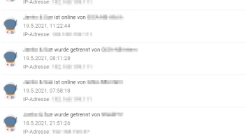

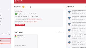

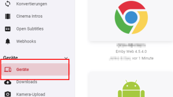

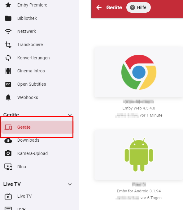

Mit Emby-Backend meine ich die Admin-Oberfläche. Da, wo du auch User/Bibliotheken/etc. anlegst.
Dort findest du an der Seite den Punkt "Geräte" (wo du diese z.B. auch umbenennen kannst):

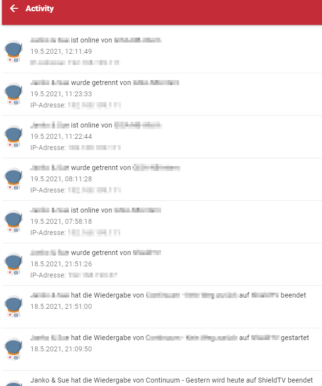

Und von der "Übersicht" gelangst du zu den Aktivitäten:
Und da siehst du jede Anmeldung, jede Aktivität und auch das zugehörige Gerät:
Vielleicht reden wir aber auch aneinander vorbei und du meinst mit "Playbackhistory" (aus deinem Einganspost) etwas ganz anderes?
