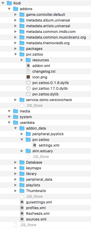

Ich hab jetzt auch nochmal eine Neuinstallation von Jarvis 16.1 versucht.
Hier kommt zwar noch kein Login Fehler, allerdings hier wieder der DLL-Fehler (Library kann nicht geladen werden...). Pffff...
Sorry!
kannst du versuchen, den ".kodi" ordner (mit den User-Einstellungen) zu verschieben und dann das Plugin komplett neu installieren und einzurichten? Und dann beide Logs, von der ersten Installation und vom Neustart hier anhängen?
- Kodi Ordner verschoben + Kodi komplett deinstalliert
- neues Kodi Krypton beta 1 installiert (neuer Kodi Ordner wurde erstellt)
- aktuellste Version 0.1.6 (2016-09-02 12:17) per ZIP installiert
- Addon wird automatisch aktiviert
- sofort die Fehlermeldung mit dem Login
- dann User und PW eingegeben
- Neustart Kodi - gleicher Login Fehler! -

- kopierte libyajl gelöscht
- neues Addon installiert
- gleich darauf wurden Sender und EPG erfolgreich geladen
- nach dem Start eines Senders sofortiger Abbruch von Kodi- seitdem wieder der Login Error bei jedem Kodi-Start oder dem Aktivieren des Addons
- aber zumindest wird die lib anscheinend korrekt gefunden!Hier das neue Log! Und vielen Dank für deine Bemühungen!
