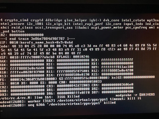

    Nach einem erfolgreichen update auf 6.8.0/1 bootet der Rechner unraid incl. der dvb Karten ohne Fehler.
    Alle Tuner und HDs sind vorhanden, alles arbeitet normal.
    Festplatten gehen nach 15 min in Standby und bleiben es auch, ip Überwachung im Netzwerk (S3 Plugin) funktioniert ebenfalls.
    unraid geht schlafen.

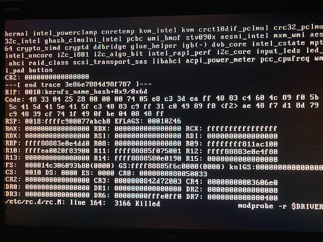

    Aufwecken funktioniert auch, für einen kurzen Moment ist unraid da, die webui wird aktualisiert.
    Dann fährt der Rechner (scheinbar unkontrolliert) runter und geht aus.
    Unkontrolliert weil der Stick nicht mehr bootet !
    Der Stick lässt sich reparieren und danach bootet unraid wieder.
    Aber nur einmal :( Das ganze Prozedere beginnt aufs neue !
    Ich werde wohl auf der 6.7.2 bleiben müssen. (Downgrade über die DVB-Devices Versionen ist kein Problem)

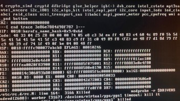

    Auch der Vorschlag von b0mb hat nichts gebracht, nach dem erfolgreichen aufwecken fährt die Kiste runter .

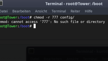

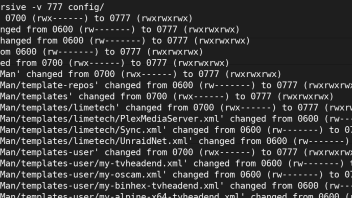

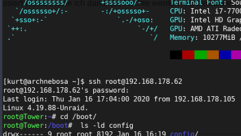

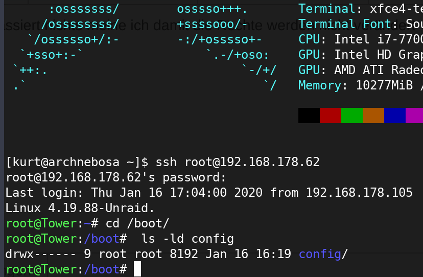

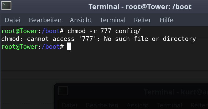

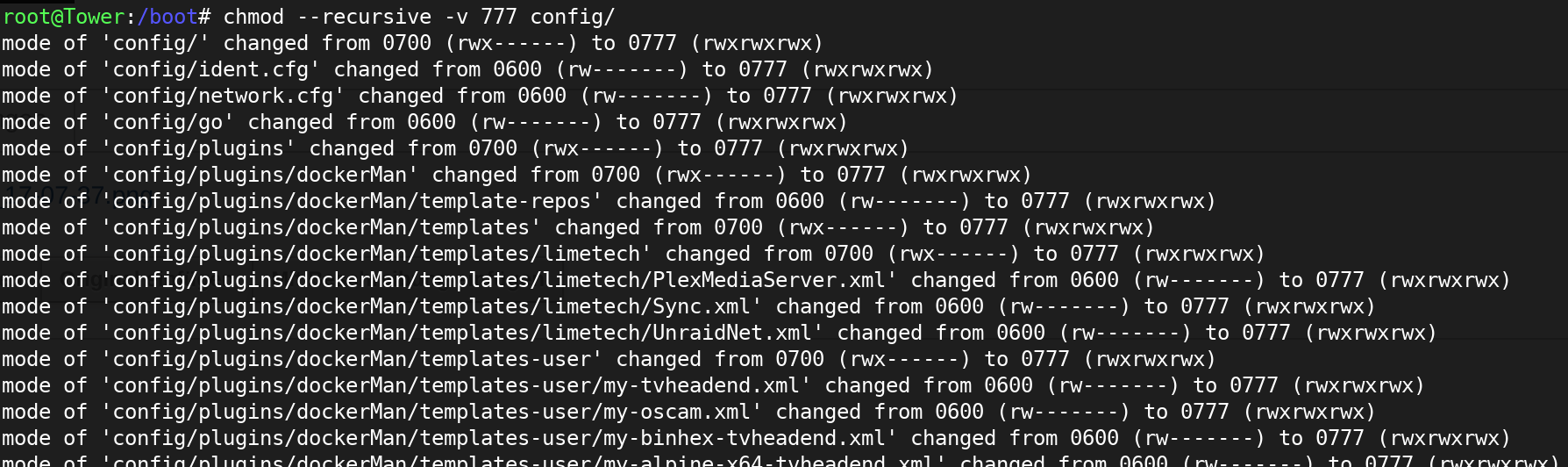

    klar passiert was, wenn ich schreibe es passiert nichts meinte ich damit die Rechte werden nicht verändert :(
    ls -ld config
    und
    chmod --recursive -v 777 config/
    zeigt
    und jetzt mein " passiert nichts" :)

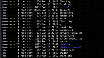

    Die Rechte BLEIBEN bei 600 !
    genau das geht nicht, obwohl als root angemeldet, und der Eigentümer der Verz. ist root .
    Obwohl,.... ich habe immer nur versucht an den Dateien in /boot/config die Rechte zu ändern... ?
    Ich versuche später mal dein Vorschlag mit dem Verzeichnis
    Ich würd erstmal die Rechte in /boot/config auf 777 wieder anpassen.

    Ich kann dort keine Rechte mehr ändern ?
    Jeder Versuch eine Datei auf 777 oder ausführbar zu machen scheitert mit : keine Berechtigung
