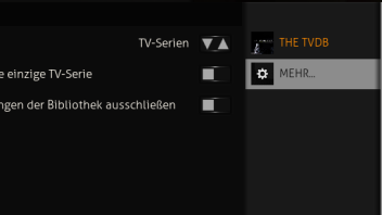

    Momentan ist es so, dass ich ziemlich viele Filme, Serien, Dokus, Musik und Bilder auf meiner Nas liegen habe. Mein Hauptabsielgerät ist mein Jailbroken ATV2 welcher soweit gut eingerichtet ist (abgesehen von den Dokus). Allerdings bin ich gerade unzufrieden mit meiner Datenbank, sprich, ich würde es gerne auf meine Linkstation auslagern um mit meinem Macbook, IPad und IPhone´s darauf zugreifen zu können.
    Ich bin mir unsicher, weil ich nicht viel bis garkeine Ahnung von Datenbanken habe. In der Nas ist ein MySQL Server integriert, wenn ich diesen aber aktiviere, kann ich nur Ordner auswählen anstatt meiner Kompletten Festplatte. Ist es somit überhaupt möglich, meine Komplette Bibliothek auslagern zu können?
    Externer Inhalt db.tt
