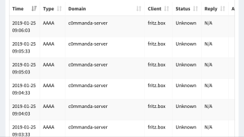

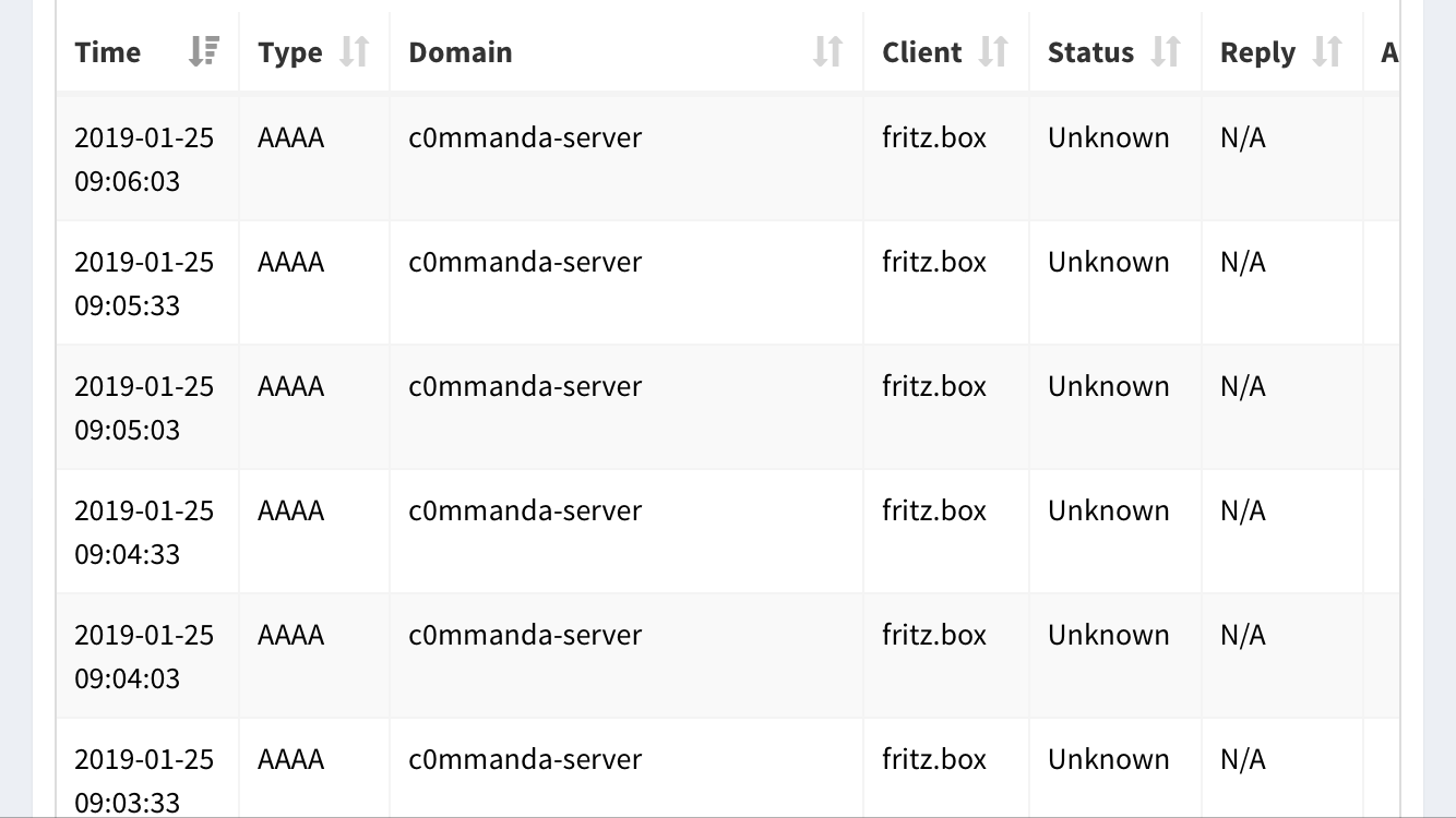

    Moin,
    Ich beschäftige mich aktuell etwas intensiver mit Pihole und habe ein Problem...
    Meine Fritzbox stellt offenbar massenhaft IPv6-Anfragen an meinen OMV-Server und ich habe keine Ahnung warum oder ob das normal ist.
    Manchmal ist auch für ein paar Stunden Ruhe (obwohl der Server on ist) und ich kann es nicht reproduzieren.
    Was ich auch merkwürdig finde: IPv6 ist in der FritzBox komplett deaktiviert.
    Kann mir das jemand erklären oder den richtigen Hinweis geben wie ich herausfinde was dahinter steckt?
    Oder wie ich das abstelle?
    IPv6 ist am Pi-Hole wie auch in der Fritzbox deaktiviert.
    Vielen Dank im voraus!
    Grtz
    cmdA
