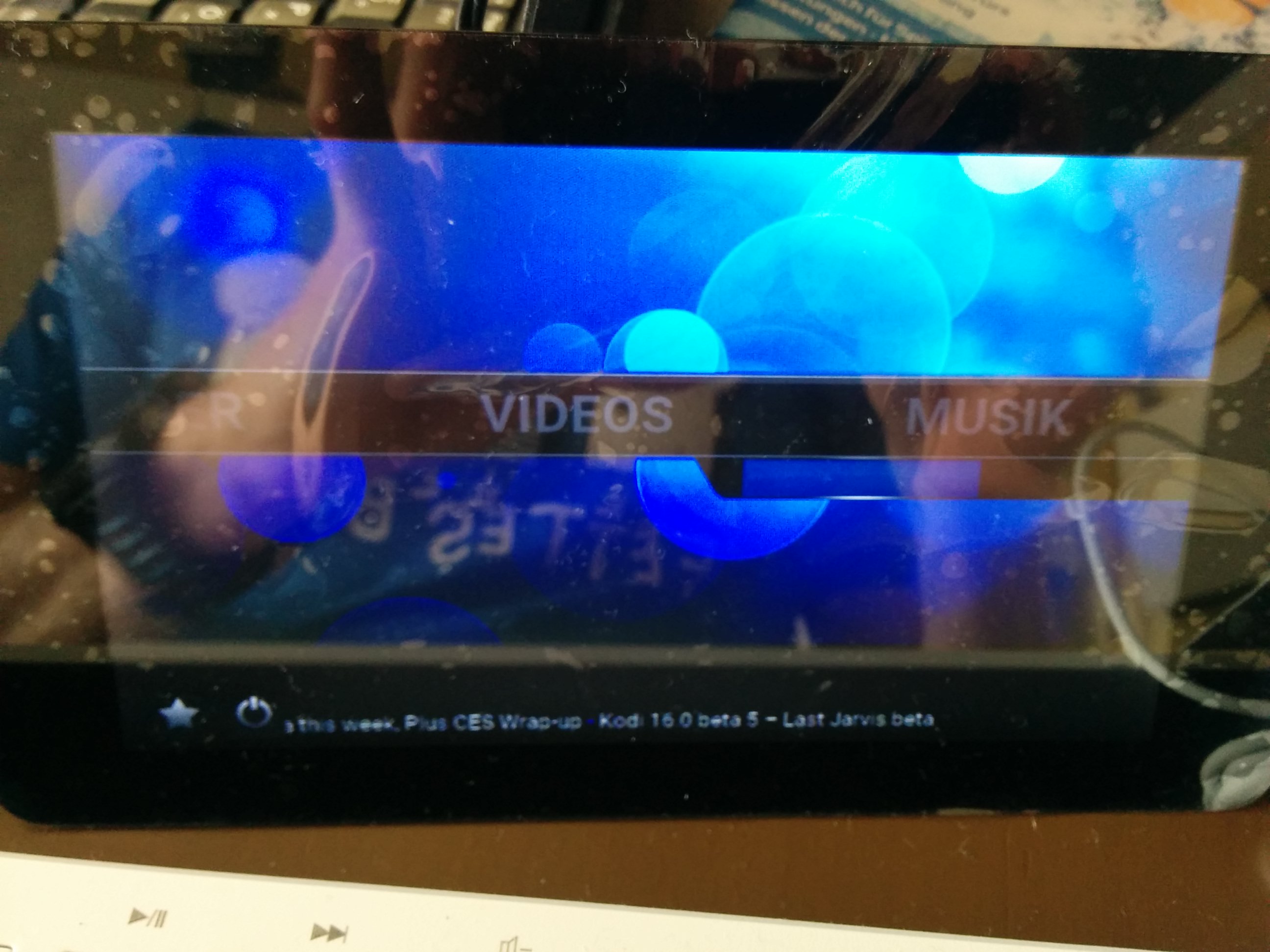

    Kann mir hier keiner von euch helfen? Ich lasse beim Start direkt Kodi mitstarten, allerdings sieht das dann bei mir so aus:
    Man kann also unterhalb der Menüstruktur bei "Musik" z.B. nichts erkennen. Muss ich da noch die Auflösung in der /boot/config.txt anpassen und wenn ja, welche Einträge muss ich da machen?
