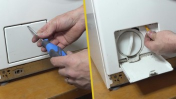

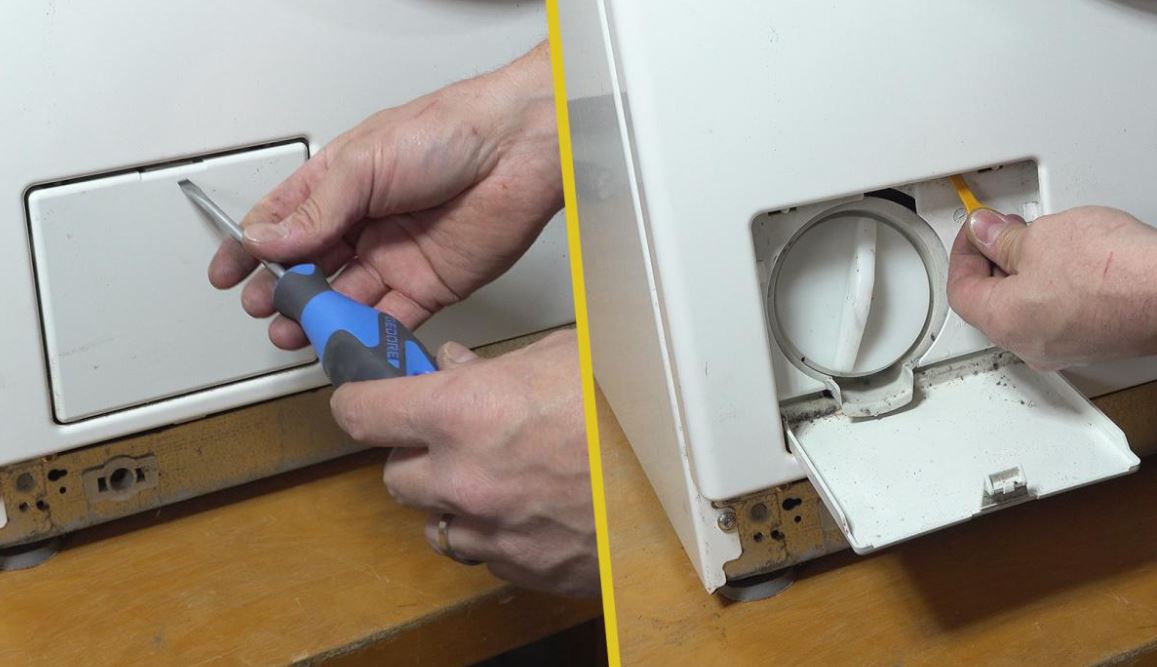

    @Alle die etwas unsicher scheinen wie die Türe einer Waschmaschine funktioniert (aka "Reichen da 20 Sek. nicht" ;) ) will ich sagen:
    Das funktioniert nicht, und eine der größten Herrausforderungen im Haushalt ist es, eine Waschmaschine zur vorzeitigen und ungeplanten (also vor regulärem Programmende) Herausgabe der Wäsche zu bringen.
    Und nein, da reichen 20 Sekunden nicht. ;) ;) ;)
    Die Lösung scheint die Kombination 2er Notfallmechanismen zu sein: Wasser über irgendeine Schraube oder so ablassen und die Notentriegelung der Tür finden.
    Werde ich heute Abend angehen und berichten.
    Das Wasser lässt man natürlich vorher ab. Miele, Siemens und Bosch haben z.B. entweder einen kleinen Schlauch hinter der Klappe oder wie auf dem Bild zu sehen einen kleinen Auslauf angebracht. Sollte aber eigentlich auch gut in der Anleitung beschrieben sein

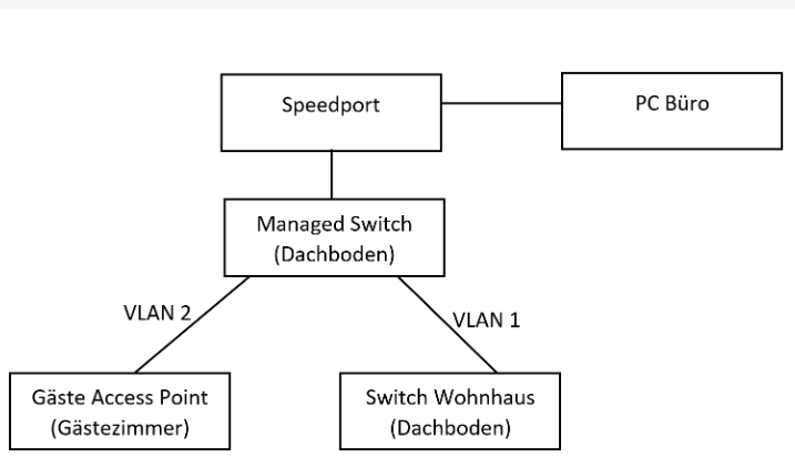

    Häng doch die FritzBox per LAN1 oder WAN hinter den Speedport und mach dann über die Fritte den Rest. Dann hast du Gast-LAN, GAst-WLAN.
    So war es eigentlich von mir gedacht, das Gast-LAN etc. funktioniert aber nur, wenn die FritzBox den Internetzugang selbst herstellt.
    VLAN fähige Switche bedürfen aber eigentlich auch eines VLAN fähigen Router (LAN Seitig). Ich würde die Fritte nehmen.
    LG
    Mmmhh das scheint alles nicht so einfach zu werden, wie ich es mir eigentlich vorgestellt habe. Laut AVM funktioniert das mit der Fritzbox nur, wenn die FritzBox die Internetverbindung selbst herstellt
    Dann doch ganz schnell die Fritte nehmen und Speedport recyceln ;)
    Im Ernst wie oben von skybird und dir selber schon angedacht die FB dahinter legen aber auf die IP Bereiche samt FW aufpassen Gegen testen nicht vergessen!!!
    Nicht das die Gäste auf das heimischen Netz zugreifen können.
    LG
    Ich würde den Speedport gerne komplett austauschen. Aber hier auf dem Lande ist man leider auf den Hybird-Anschluss (DSL und LTE) angewiesen. Und meines Wissens nach, funktioniert das aktuell nur bei den Telekom Routern....leider
    Elegant wäre ein konfigurierbarer Switch mit VLANs. Aber ich denke die Fritzbox ist die kostengünstigste Version.
    Ich habe jetzt mal nachgeschaut und z.B. den Zyxel GS1200-8 für ca. 30 Euro gefunden. VLANs lassen sich hier anscheinend konfigurieren. Meine Konfiguration sähe in etwa so aus:
    Würde ich mit dem direkt am Router angeschlossen PC ein Problem bekommen?
