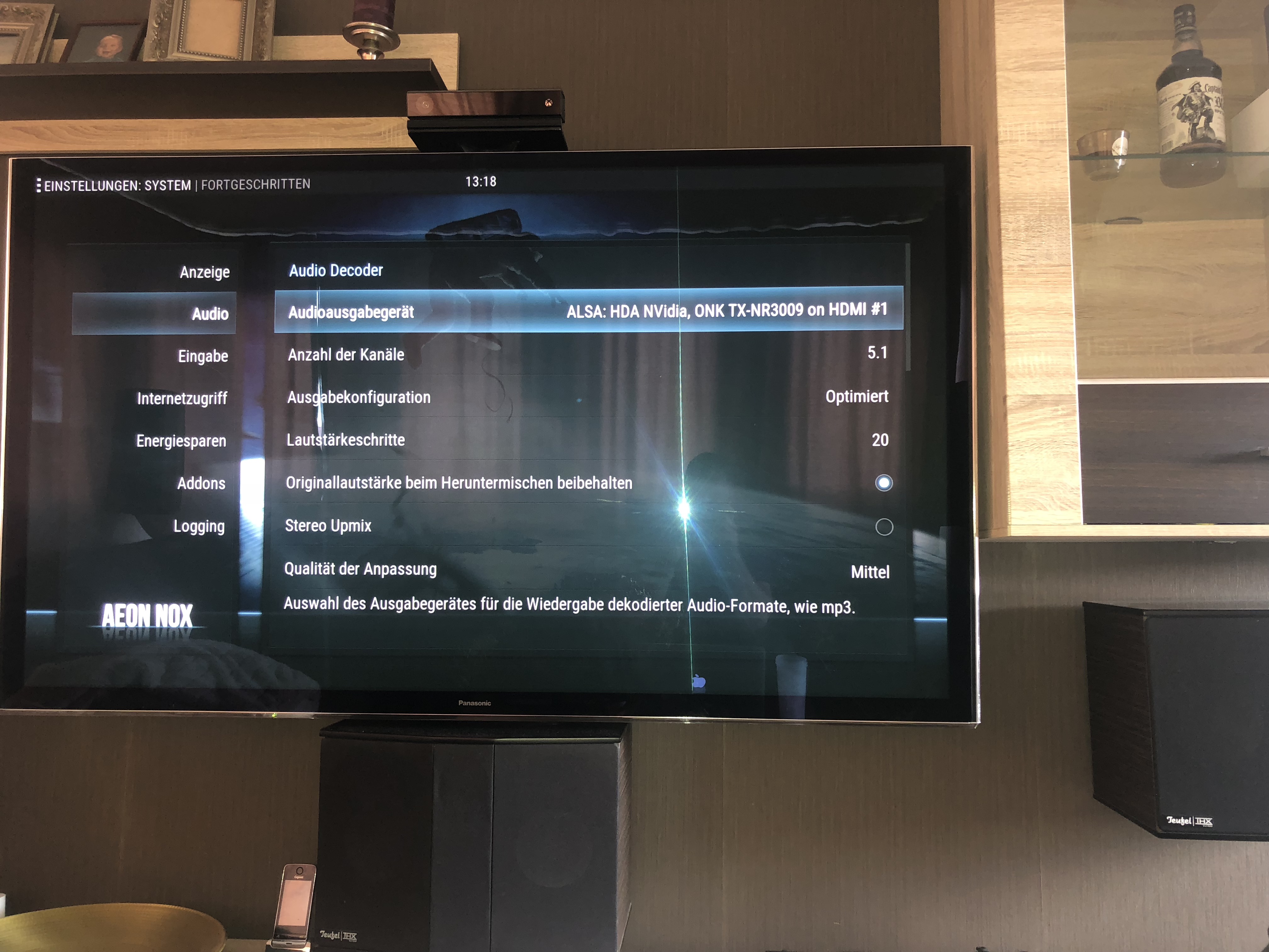

    ich habe die neuste version von Recalbox auf meinem stick x64 Version. Dieser bootet auch gut über mein system: i3 2100 dual core 3,1GHz und 4GB RAM 1333MHz.
    ich habe auf dem system libreELEC laufen ohne Probleme. Dort läuft alles mit dem Sound. es ist eine Geforce GTX. 650 mit 4GB verbaut. über diesen Ausgang gehe ich per HDMI an meinen AVReciever.
    Unter Recalbox läuft es leider unter keiner Einstellung.
    unter Libreelec steht das :
    aplay -l
    **** List of PLAYBACK Hardware Devices ****
    card 0: NVidia [HDA NVidia], device 3: HDMI 0 [HDMI 0]
    Subdevices: 1/1
    Subdevice #0: subdevice #0
    card 0: NVidia [HDA NVidia], device 7: HDMI 1 [HDMI 1]
    Subdevices: 1/1
    card 0: NVidia [HDA NVidia], device 8: HDMI 2 [HDMI 2]
    Subdevices: 1/1
    card 0: NVidia [HDA NVidia], device 9: HDMI 3 [HDMI 3]
    Subdevices: 1/1
    unter den Einstellungen gebe ich im Menü dann folgendes an:
    Mit dieser Einstellung habe ich sound im LibreELEC OS.
