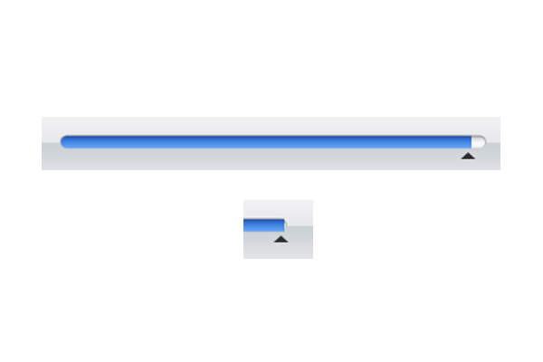

Zitat von mad-maxDas mit dem Progress-Balken muss ich mir mal in Ruhe ansehen, aber es gibt doch Skins, die die Progressbar rund haben...
Wie sieht der Code den bei denen aus?
Es gibt 2 Arten eine Progressbar zu realisieren.
Einmal mit 2 Texturen und, wie hier aufgezeigt, mit 4 Texturen.
Die Erste macht Probleme, da sie die Textur beim Fortschritt verzerrt...

Hallo!
Ich da mal eine Frage zu dem "Player.Progress".
Wie in dem Code zu sehen, werden 3 Texturen für den Balken verwendet.
<info>Player.Progress</info>
<texturebg>controls/progress_back.png</texturebg>
<lefttexture>controls/progress_left.png</lefttexture>
<midtexture>controls/progress_middle.png</midtexture>
<righttexture>controls/progress_right</righttexture>
Nun erscheint aber am Ende nicht ein "Rund", sondern es scheint die "Mitte" weitergezeichnet zu werden
Gibt es dafür eine Lösung?
Vielen Dank im voraus!
PS: Vielleicht noch eine Frage für mich als Vollpfosten: Wie bette ich ein Vollbild des Attchments im Beitrag ein?
;und noch eine: Weshalb bekomme ich bei dem Anklicken des Attachments ein neues Fenster und einen Viewer?
