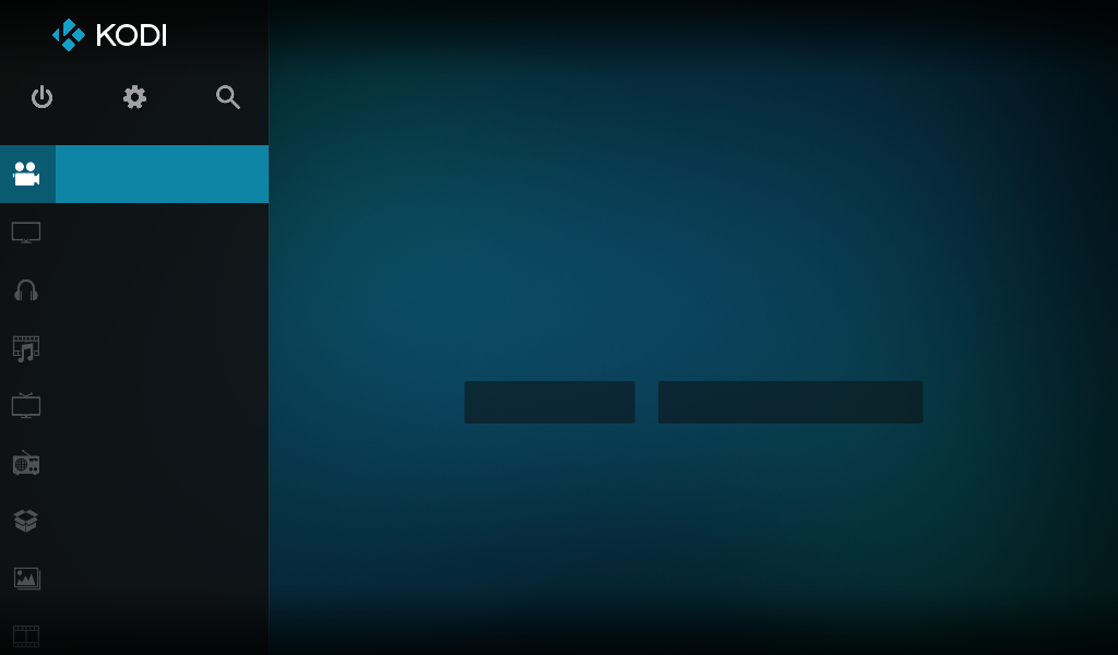

Halloha,
Die Sprachen würden hier installiert sein:
/home/deinUserName/.kodi/addons/resource.language.de_de/
Also es liegt zumindest der Ordner ".../resource.language.en_nz" vor.
Es sollte also eine Sprache da sein.
Ich würde eher die guisettings.xml löschen oder zumindest als test umbenennen..
VDPAU sollte gar nicht aktiviert sein. Du nutzt Intel und da wäre es VAAPI.
Habe beide Sachen probiert, hat aber nichts genützt.
Ich habe kurzerhand noch mal mit Livedistri "CubLinux - basiert auf Ubuntu 14.04." und "Phoenix Linux - basiert auf Ubuntu 16.04" ausprobiert.
Bei beiden Distributionen habe ich nach der Kodi-18-Installation denselben Fehler.
Bzgl "VDPAU":
Ich kam darauf, da das Terminal nach dem Start kodis aus ebendiesen meldet:
Failed to open VDPAU backend libvdpau_va_gl.so: cannot open shared object file:No such file or directory
Liegts vielleicht an der niedrigen Auflösung (1024x800)?
Kodi 17.6 lief darauf zumindest ohne Probleme.
Gruß,
Minfred
Hi,
also im synaptic habe ich kein Paket gefunden, welches ich mit "kodi" und "language" verbinden könnte.
habe es mit Blindklicks nach Vorgabe von anderen PCs in Kodi probiert, aber auch die Auswahl anderer Sprachen brachte keine Änderung.
Hast du noch eine andere Idee? =)
Gruß,
Minfred
Hi,
ich wollte auf meinem Netbook Kodi 17.6 durch Kodi 18 ersetzen, um auch Inputstream etc nutzen zu können.
Ich starte mit einem jungfräulichen Kodi 18... zuerst das Nightly-ppa hinzugefügt und dann per apt-get install kodi installiert.
Leider zeigt Kodi nach dem Erststart keinerlei Schriften.
Alle anderen Menü-Animationen funktionieren allerdings...
Kennt jemand diesen Fehler?
Laut Log irgendetwas mit dem vdpau-Treiber? Wurde bei Kodi 18 irgendetwas in dieser Richtung geändert?
Anbei das Logfile und ein Beispielbild.
Vielleicht kann mir ja jemand weiterhelfen.
Vielen Dank schon mal,
Gruß,
Minfred
