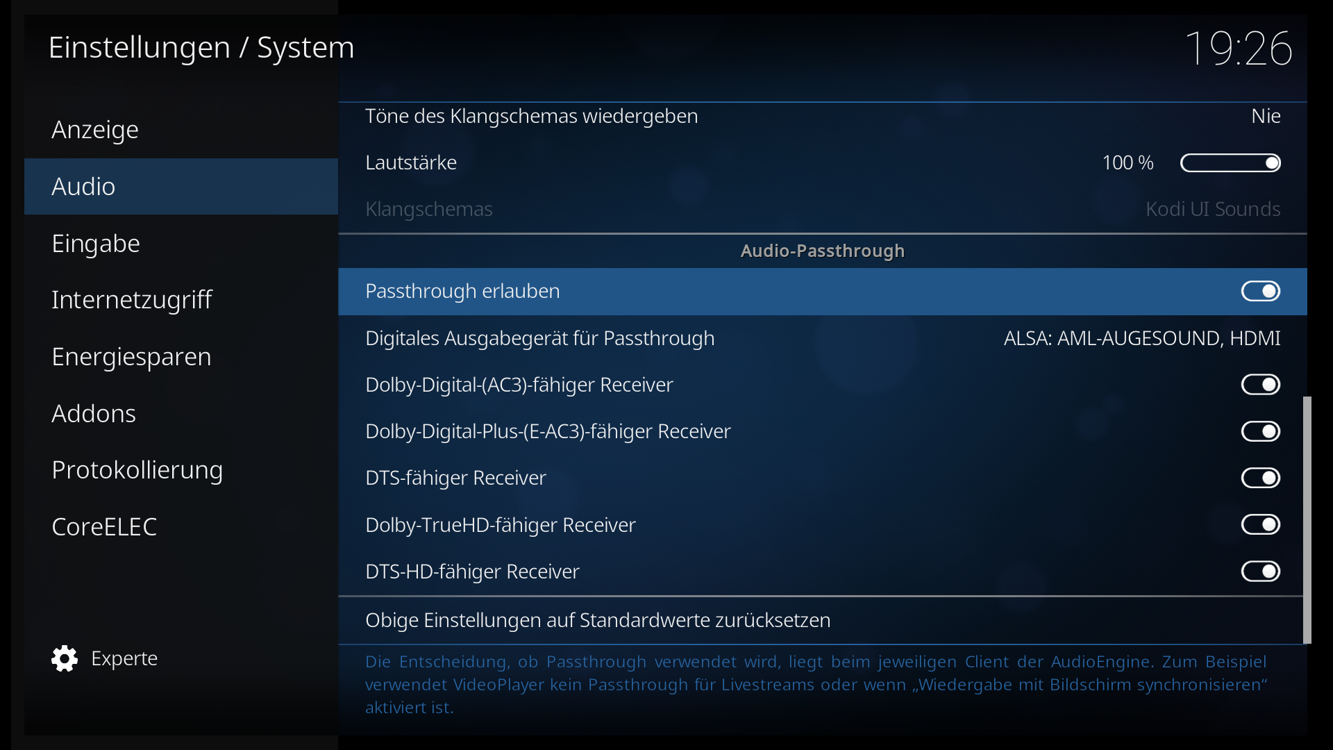

Ich nutze einen Player mit Coreelec, da sieht das anders aus.

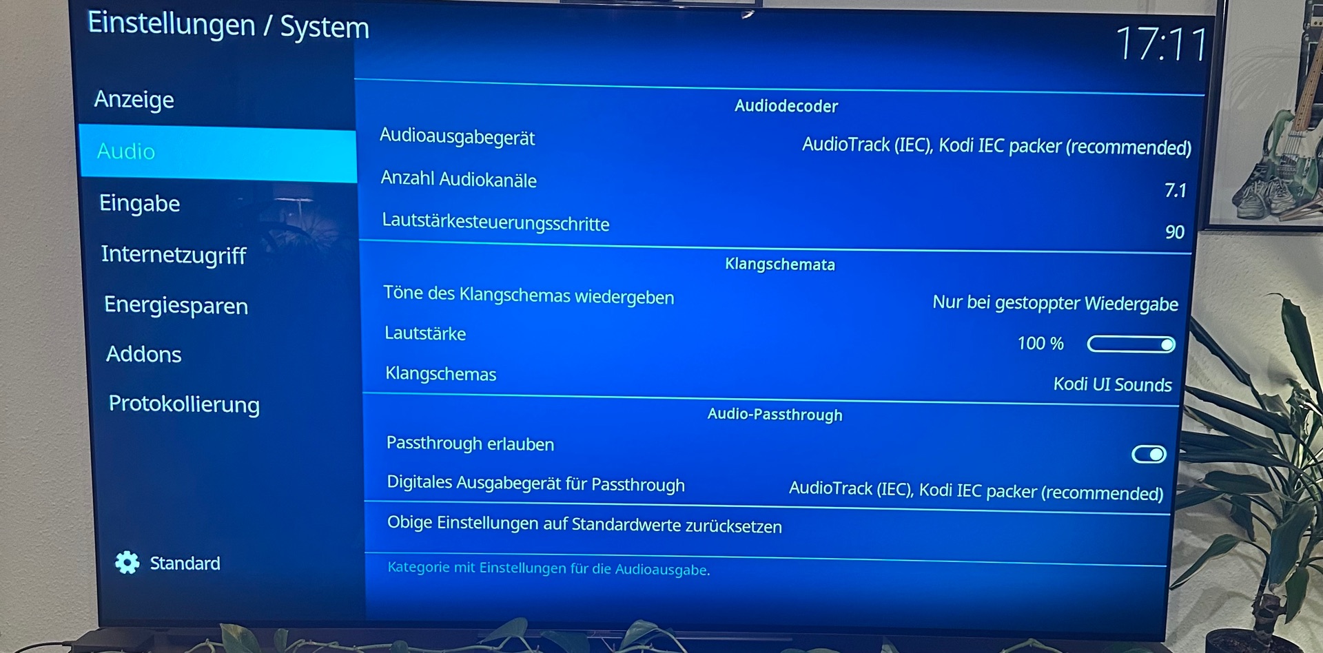

Danke erstmal. Der Receiver scheint sich nun zumindest etwas umzustellen nach den experteneinstellungen.
allerdings sieht mein digitales ausgaberät anders aus als bei deinem bild

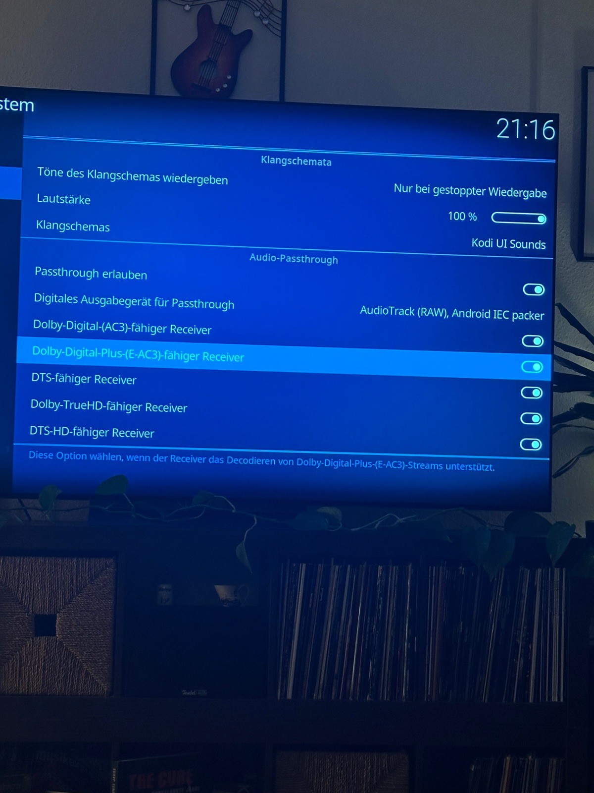

Kodi gibt dennoch kein DTS-HD Wieder (nur dts), kein TrueHD und auch kein Atmos. Aber die Einstellungen habe ich hier wie beschrieben getätigt. Womit könnte das zusammenhängen?
Ich habe ausgaberäte zur Wahl: Audio Track IEC oder RAW. Bei RAW ist TRUE HD mit aufgeführt und aktiviert, scheint Kodi dennoch nicht anzuspielen. -

Habe nun von allen Einstellungen die man so machen kann Bilder gemacht da ich mit meinem Latein am Ende bin und hoffe, jemand hat hier den entscheidenden Tipp für mich.

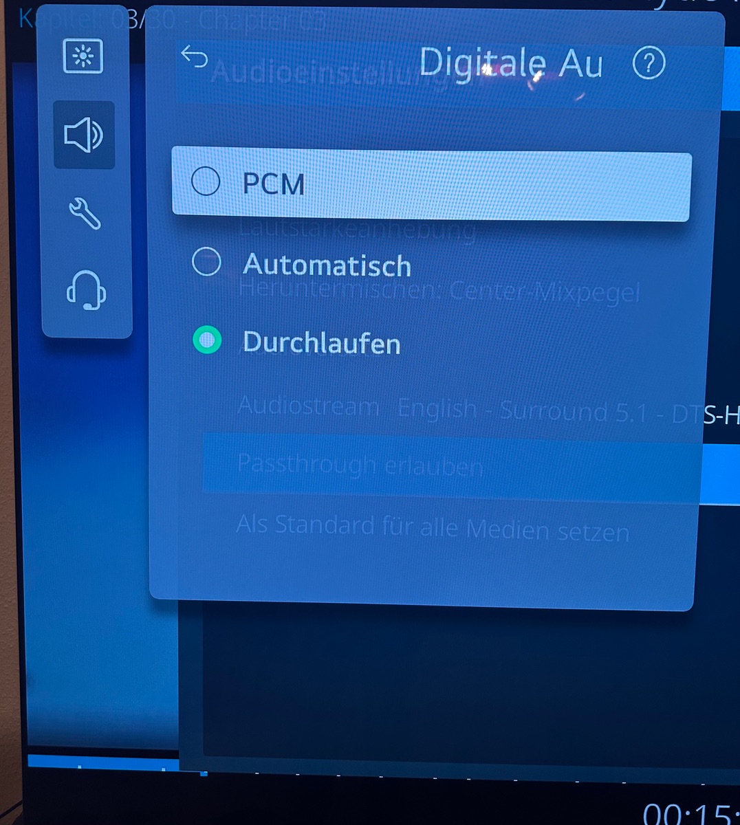

Also wie folgt:Das ist meine Einstellung am tv
dann geht es weiter mit den Einstellungen am shield
dann haben wir die Einstellungen bei Kodi (passtrough aktiviert)

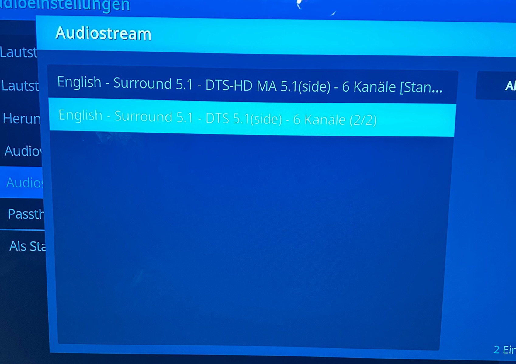

nun haben wir mal beispielhaft ein Videodatei welche ich in dem Fall mit dts abspielen möchte

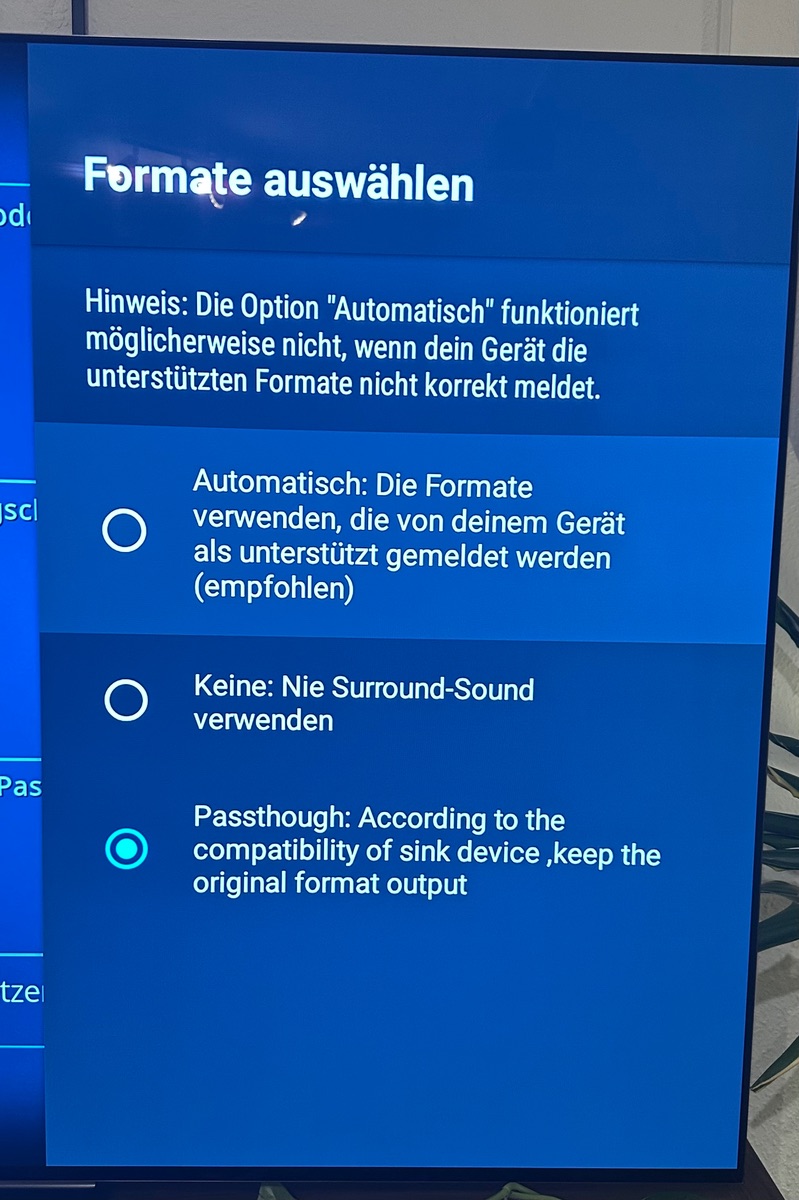

Der Zugriff klappt nun. Auf meinem tv (Lg 2024 mit dts und Atmos Unterstützung) habe ich passtrough aktiviert, in Kodi selbst auch und in den shield Ton Einstellungen automatisch ausgewählt.
Wenn ich nun Videos mit true hd oder dts oder Atmos habe, bekomme ich auf meinem Receiver nur Dolby digital plus angezeigt und nie das Format, in welchem das Video tatsächlich vorliegt bzgl. Ton.
Wo habe ich da einen Fehler? -
