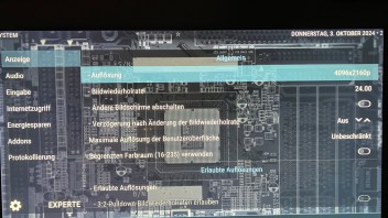

Habe mir ein 2.1 HDMI Kabel besorgt und wie man sieht kann man da jetzt die Hz einstellen. Oder auch mal ganz anders mal fragen. Habt ihr eure Pi am Anschluss HDMI 1 angeschlossen ? Wenn nicht vielleicht liegt es auch daran. Zumindest war es bei mir so. Also der Anschluss am TV. Hatte die Pi am HDMI 3 eingesteckt und dann auf 1. Und man siehe, man kann die Bildwiederholungsrate ändern.

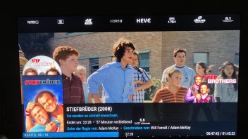

Einstellung und dann auf Bildeinstellung...dort gibt es die Möglichkeit HDR+ ein oder auszuschalten

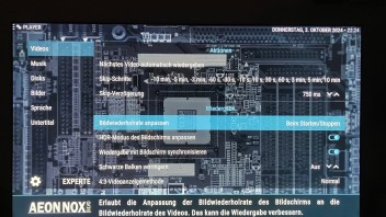

Habe HDR+ am Samsung TV ausgeschaltet....bei Kodi Einstellungen Player..Wiedergabe--> Bildwiederholrate anpassen auf Beim Starten/ Stoppen
HDR-Modus des Bildschirms anpassen auf ein und Wiedergabe mit Bilschirm synchronisieren ebenfalls auf ein geschaltet. Bild passt jetzt besser als vorher.
Die Seite habe ich mir schon mal angeschaut. Nicht dass es dann um mein HDMI Kabel geht. Wenn es wirklich daran lag oder liegt, dann weiß ich Bescheid. Habe auch mal den Micro HDMI gewechselt. Selbst da nur 30Hz
Hier ein Auszug von meiner config Pi4
wenn ich auf 4k in GUI einstelle erkennt er keine 60 Hz. Er bleibt auf den 30Hz sitzen. Es sei ich muss die 4kp60 woanders einsetzen, damit sie korrekt geladen wird.

habe es geändert wie auf deinem Foto.....Benutzerdefiniert aktivieren und an Bildschirm anpassen auf EIN stellen ! Wo genau mache ich das ? Im Kodi dann ?
Bei meinem Samsung gibt es die Funktion HDR Modus. Den kann ich ein oder ausstellen
Samsung Q7F habe ich. Wenn der aber dann Start/Stop macht ändert sich die Auflösung aber das Menü bei der Wiedergabe ist nicht mehr im Format des TVs. Ich mache nachher mal ein Video wie ich das meine.
