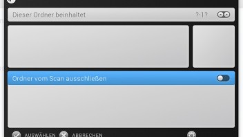

ich betreibe einen RPi2 mit openelec v5.0.8. Leider kann ich seit kurzem keine neuen Quellen mehr hinzufügen bzw. auch keine bestehenden bearbeiten. Das reine Hinzufügen eines Netzwerkpfades klappt zwar noch, allerdings kann ich danach die Art des Inhalts nicht mehr auswählen (siehe Screenshot). Dementsprechend lassen sich auch keine Scraper auswählen.
Weiß jemand Rat?
Vielen Dank!
