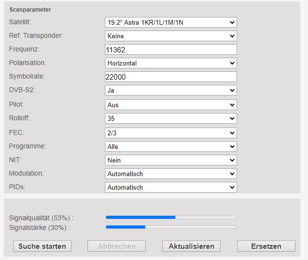

Kleiner Zwischenstand: Heute sind die F-Stecker gekommen passend für meine Koax Kabel. Konnte logischerweise nur die 4 Innen machen, da ich ja wie beschrieben nicht ohne weiteres an meine Schüssel komme. Hat aber schon mal was gebracht. Bin von 970 Services jetzt auf 1.246 hoch. Auf einem Kabel hab ich zwar konstant schlechten Empfang da wird wahrscheinlich am LNB was nicht passen. Bin aber so jetzt erst mal zufrieden. Vielen Dank nochmal an euch

Aufgefallen ist mir, dass ich überwiegend bei Frequenzen die spanische Sender haben auf FAIL laufe.

Wenn das Signal das von der Schüssel reinkommt schon nicht so gut ist, kann das aber auch zu ganz komischen Fehlern führen.
Wobei ich da sagen muss an meinen anderen Receivern bzw. TVs wird mir immer gutes Signal angezeigt. Keine Ahnung, warum das beim Digibit so schlecht sein soll.
Die Bildfehler bei Schauen über den VLC lassen vermuten dass hier ebenfalls ein Problem vorliegt.
Die von mir beschriebenen Bildfehler sind schwierig zu beschreiben. Eher mehr ein Ruckeln bzw. Haken wie wenn die Leitung ausgeht und der Stream nicht durch geht oder Pakete verloren gehen.
