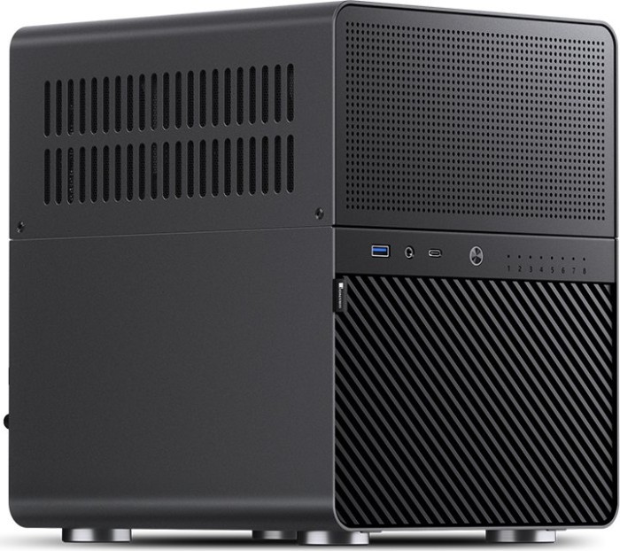

Delock Produkte 64051 Delock Konverter M.2 2280 Key B+M Stecker zu 5 x SATA mit KühlkörperJonsbo-n3 NAS Gehäuse

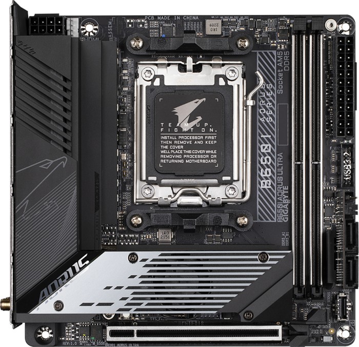

GIGABYTE B650I AORUS Ultra ab € 441,92 (2024) | Preisvergleich Geizhals Deutschland✔ Preisvergleich für GIGABYTE B650I AORUS Ultra ✔ Bewertungen ✔ Produktinfo ⇒ Formfaktor: Mini-ITX • Sockel: AMD AM5 (LGA1718) • Chipsatz: AMD B650 •…geizhals.deHauppauge-wintv-dualhd

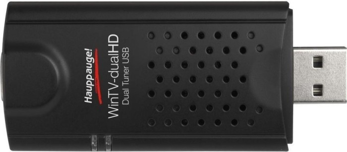

Hauppauge WinTV-dualHD ab € 63,86 (2024) | Preisvergleich Geizhals Deutschland✔ Preisvergleich für Hauppauge WinTV-dualHD ✔ Bewertungen ✔ Produktinfo ⇒ Schnittstelle: USB-A 2.0 • Tuneranzahl: 2 (Twin-Tuner) • Tuner (Satellit): N/A •…geizhals.deDas Mainboard würde ich heute nicht mehr kaufen, ich habe es primär wegen den drei M.2 Slots genommen und hatte das Glück es noch für 280€ zu bekommen.
Was gut ist bei dem Board sind die IOMMU Gruppen, der Mediatek MT7922 lässt sich an eine OpenWrt VM durchreichen und liefert für mich absolut zufriedenstellende Übertragungsraten.
Damit kann man sich den WLAN Router sparen, was den Preis für das Board wieder etwas relativiert.Das Jonsbo N3 kann ich für normale HDDs nicht empfehlen, dafür gibt es kein Wohnzimmer Approval von der Ministerin für gediegenes Wohnen
Ich hatte zum Glück noch WD VelociRaptor 3.5" Mounting Kits im Keller liegen und damit SSDs verbaut, was mit einer zusätzlichen Lüfterregelung zu brauchbaren Geräuschemissionen führt.Der TVheadend Server läuft in einer Ubuntu Server VM mit 2x Hauppauge WinTV-dualHD.

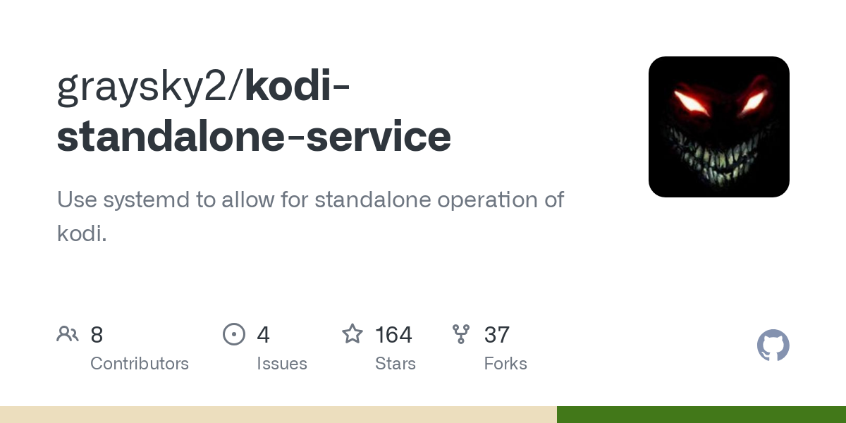

GitHub - graysky2/kodi-standalone-service: Use systemd to allow for standalone operation of kodi.Use systemd to allow for standalone operation of kodi. - graysky2/kodi-standalone-servicegithub.comDeb Multimedia Packages::Download Deb Multimedia (DMO) Packages

Die Cine-CTv6 ist jetzt stabil, aber die beiden WinTV-dualHD machen nun Probleme, eigentlich sollte das nichts miteinander zu tun haben, aber mir fällt sonst kein Grund ein warum die beiden Hauppauge Sticks auf einmal nicht mehr funktionieren.
Ich habe es zuerst mit dem im Kernel integriertem Treiber für die CTv6 versucht, damit wurden mir 6 Tuner in TVheadened angezeigt, die beiden der CTv6 und die vier der beiden Hauppauge Sticks.
Einen Zeitlichen Zusammenhang kann ich aber nicht herstellen, zum Zeitpunkt als ich den Treiben für die CTv6 gebaut habe, waren die beiden Hauppauge Sticks nicht im System.
Was benutzt die WinTV-dualHD, was ich durch den selbstgebauten Treiber für die CTv6 verändert habe und wie reparieren ohne das die CTv6 wieder Ärger macht?
