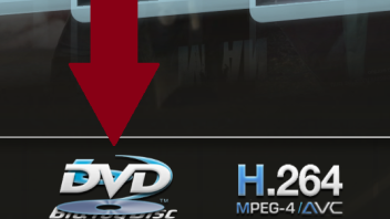

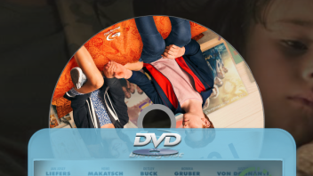

Hallo liebe Gemeinde,
ich such nach einer Möglichkeit im Skin AEON MQ9 das DVD Icon zu deaktivieren.
Die Videodateien haben den Namen 000xyz.bluray.mp4
Die NFO wurde von TinyMediaManager 4 erstellt.
Weiß jemand Rat, wo ich suchen könnte? Ich find einfach nichts.
Vielen Dank
