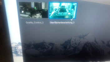

    Ein problem habe ich aber noch, leider bringe ich es einfach nicht fertig, dass wenn ich nun "Video" als startseite definiere, gleich der "richtige" Ordner inhalt angezeigt wird. ES kommt immer erst der Ordner mit "dateien, wiedergabelisten und Video addons) wo ich mich dann durch dateien bis zum richtigen ordner durchklicken muss, das ist ganz sicher irgendein anfängerscheiss, wo ich einfach nicht sehe.. :(
    So müsste es aussehen, wenn ich als Startseite "video" angebe:
