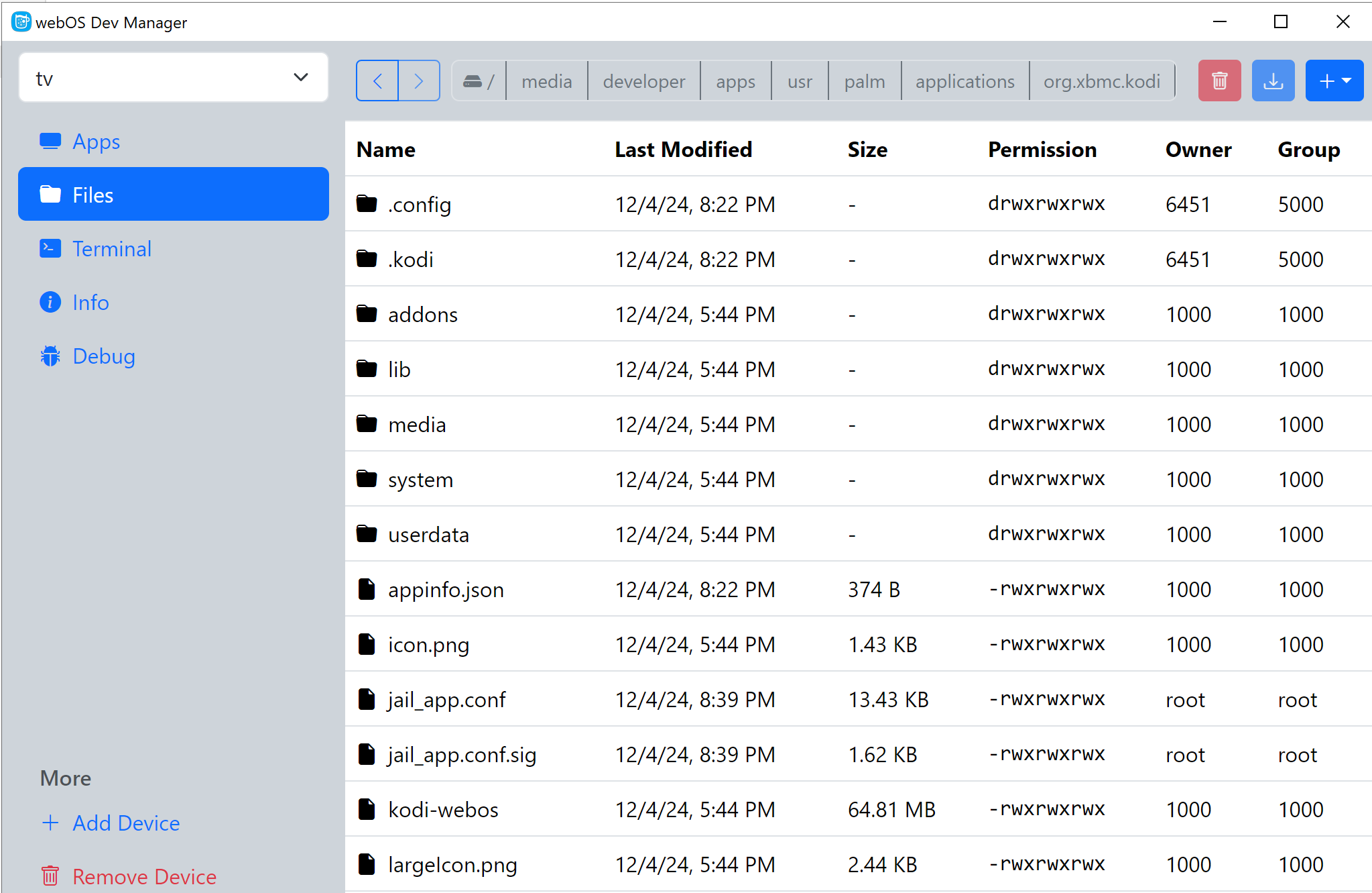

    Ich vermute, dass Ihr LG intern aufgrund der von Kodi generierten core.xxxx Dateien voll ist. Verwenden Sie webOS Dev Manager und überprüfen Sie, dass es keine Kerndateien hier sind:
    Wenn ja, löschen Sie sie.
    Ich habe ein Autoexec-Skript programmiert, das alle Kerndateien nach dem Start von Kodi löscht. Wenn das Ihr Problem ist, installieren Sie es und Sie werden sich nicht mehr darum kümmern müssen.
    service.autoexec.zip

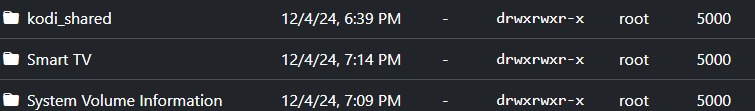

    Ich habe eine NAS aber ausgelagert habe ich Kodi über USB, und zwar die Thumbnails und die packages.
    Ist es eigentlich möglich das bis auf Kodi selber man alles auf USB auslagert, der LG von mir hat ja nur 6 GB und die werden ja auch noch von andere Anwendungen benutzt.
