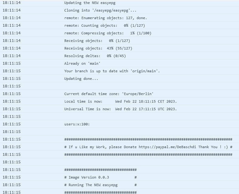

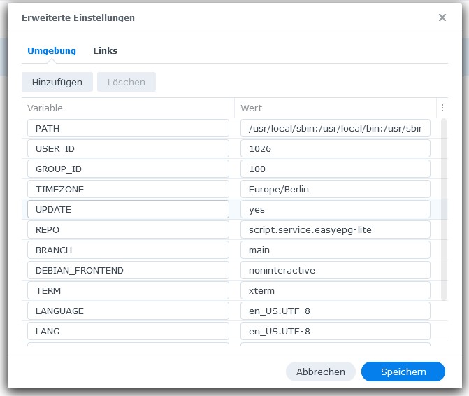

    Erstmal die Einstellungen:
    Wenn ich das Image starte, sieht das im Protokoll so aus:

    UserID habe ich auch per Putty geprüft, die 1026 stimmt.
    IP vom Synology ist die 192.168.1.11, unter dem Port 5000 erreiche ich auch das Interface von dem NAS. Port 4000 ergibt aber nur

    Ich versuche jetzt schon seit ein paar Tagen, das ans laufen zu bekommen auf meinem Synology, bekomme es aber nicht hin. HILFE!!! ;)
    Ich habe das Docker Image (genaugenommen sogar zwei getestet, takealug und qoopido, verhält sich aber bei beiden gleich) auf dem Synology installiert, konfiguriert und gestartet. Im dafür vorgesehenen Ordner (/easyepg) werden die Dateien installiert, im Protokoll kommen keine Fehler, und das Image läuft soweit ich das beurteilen kann.
    Ich habe das mit der Vermutung, dass irgendwann im Verzeichnis für das EPG-File (/easyepg/xml) eine Datei auftaucht einfach mal zwei Tage laufen lassen, aber es kam nicht.
    Vermutlich muss ich vorher noch etwas konfigurieren, ich lese immer "Web-GUI". Vermutlich über 192.168.1.11:4000, die IP ist lokal die vom Synology. Aber da kommt nur ein Fehler im Browser. Der Port ist in der Config so eingestellt, bei dem qoopido hab ich das auf 7000 geändert, ist aber auch nicht erreichbar.
    Alles was ich im Netz finde dreht sich irgendwie im Kreis und ich komme nicht weiter.
    Mache ich was offensichtliches falsch? Ich hab zwar nicht viel Erfahrung mit Docker, mein erstes Image ist es aber auch nicht.
