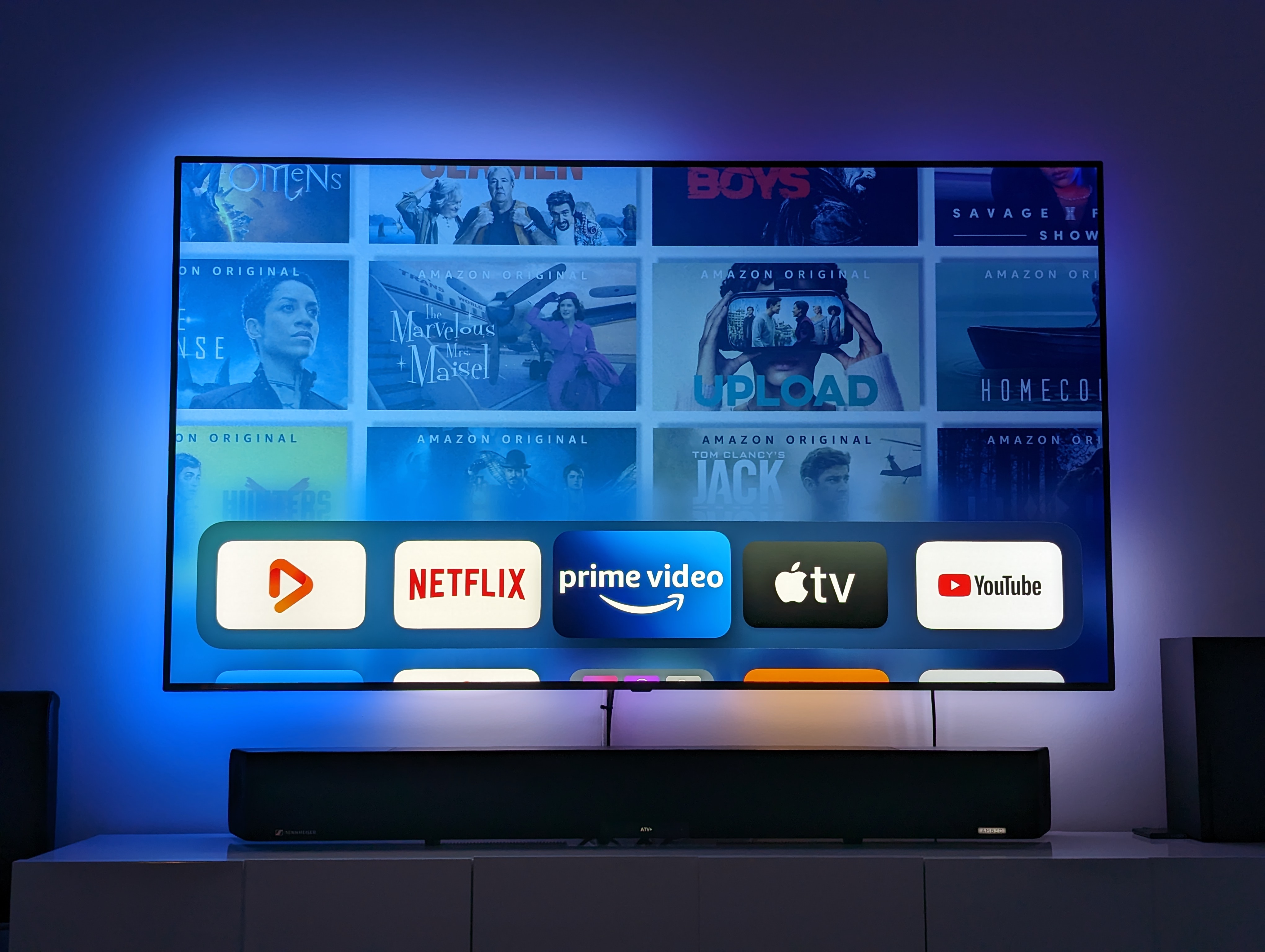

    Hatte vor nem Jahr den G1 gekauft und vorher 12 Jahre lang nen Philips mit Ambilight gehabt und dort war Ambilight dauerhaft an.

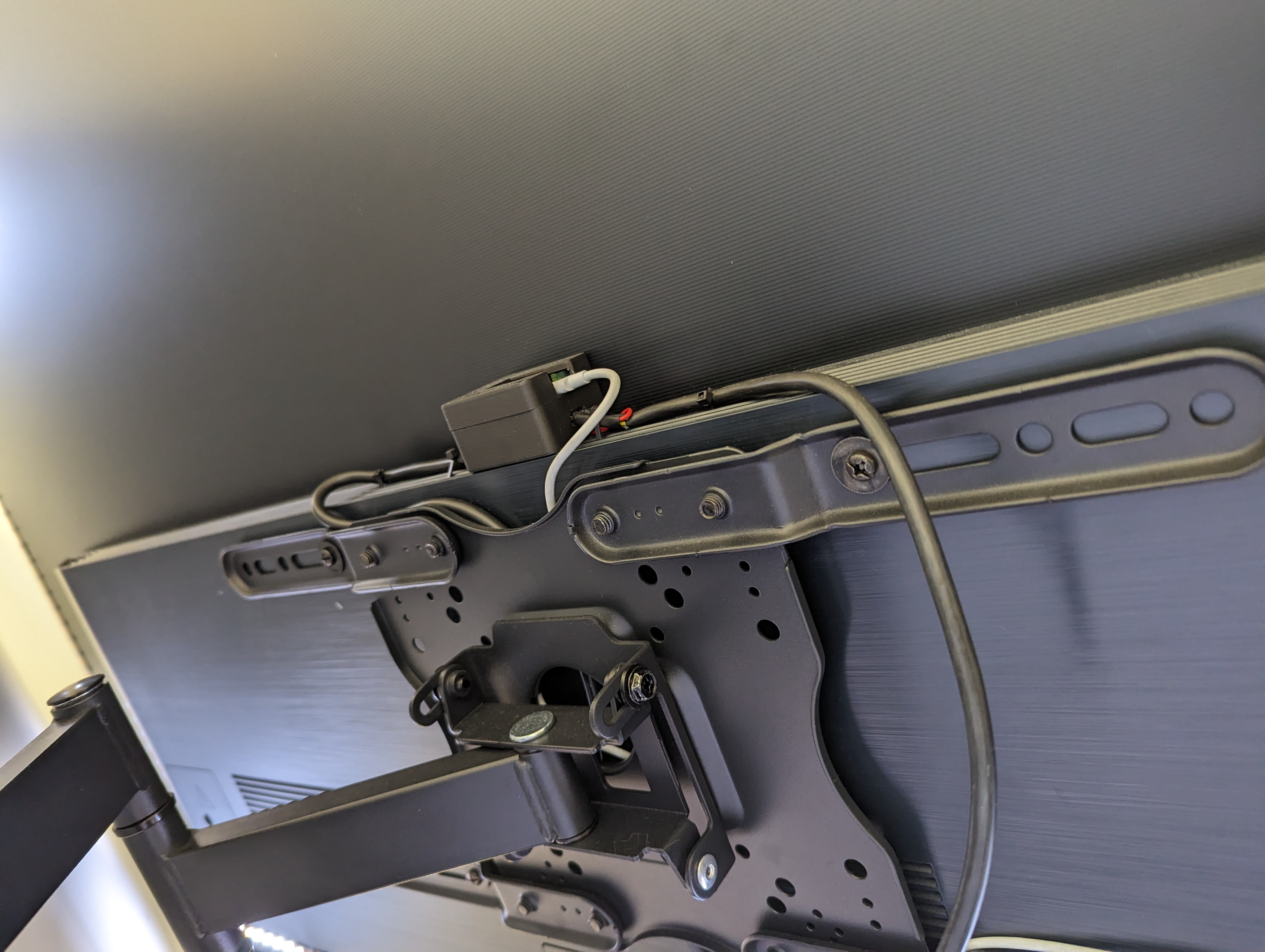

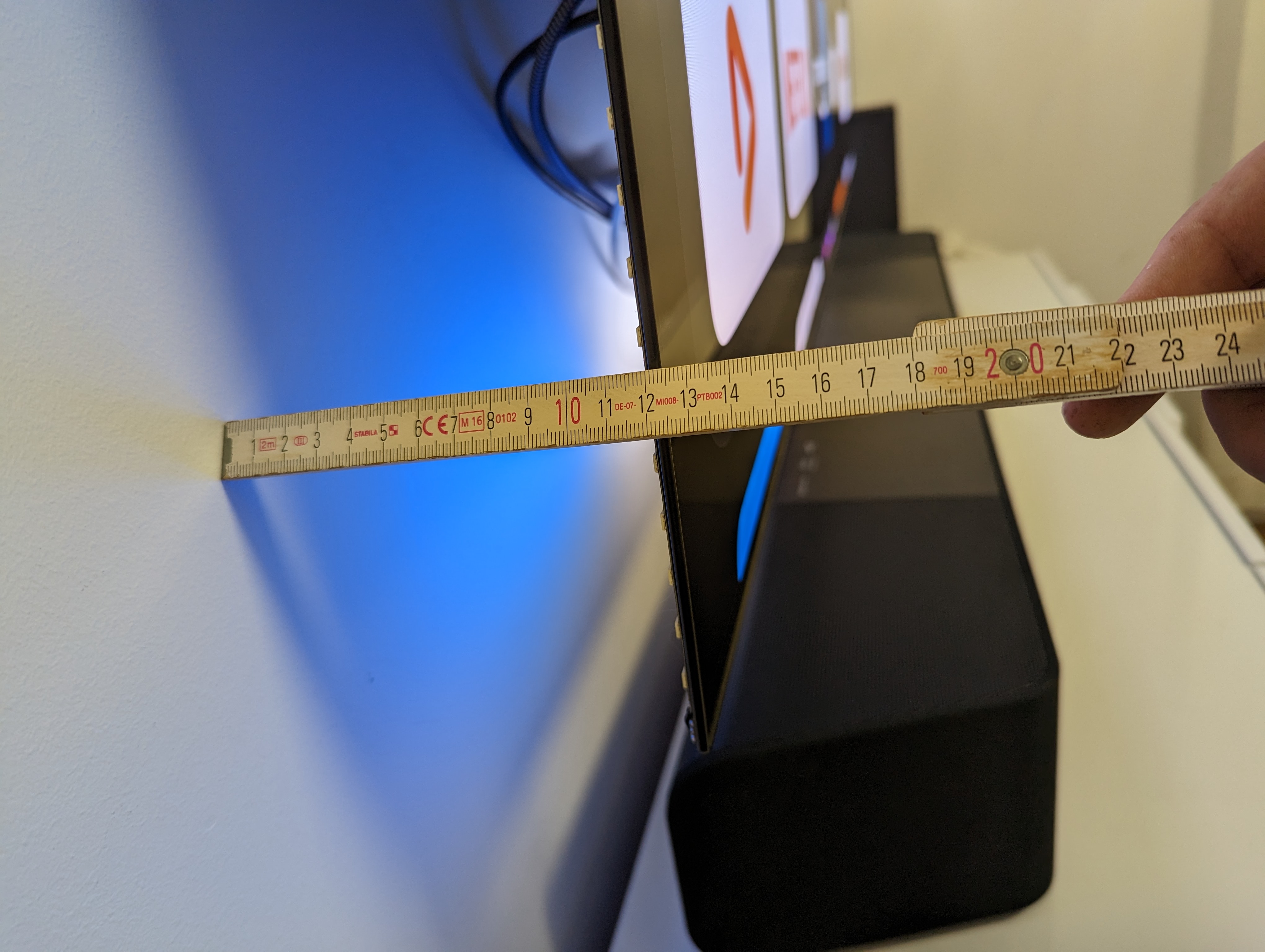

    Wäre nur die Frage wie man es anbringt, da der G1 mit seiner Wandhalterung ja komplett plan an der Wand aufliegt.
    Hier hast du Beispiel.
    Meiner ist 12cm von der wand entfernt.

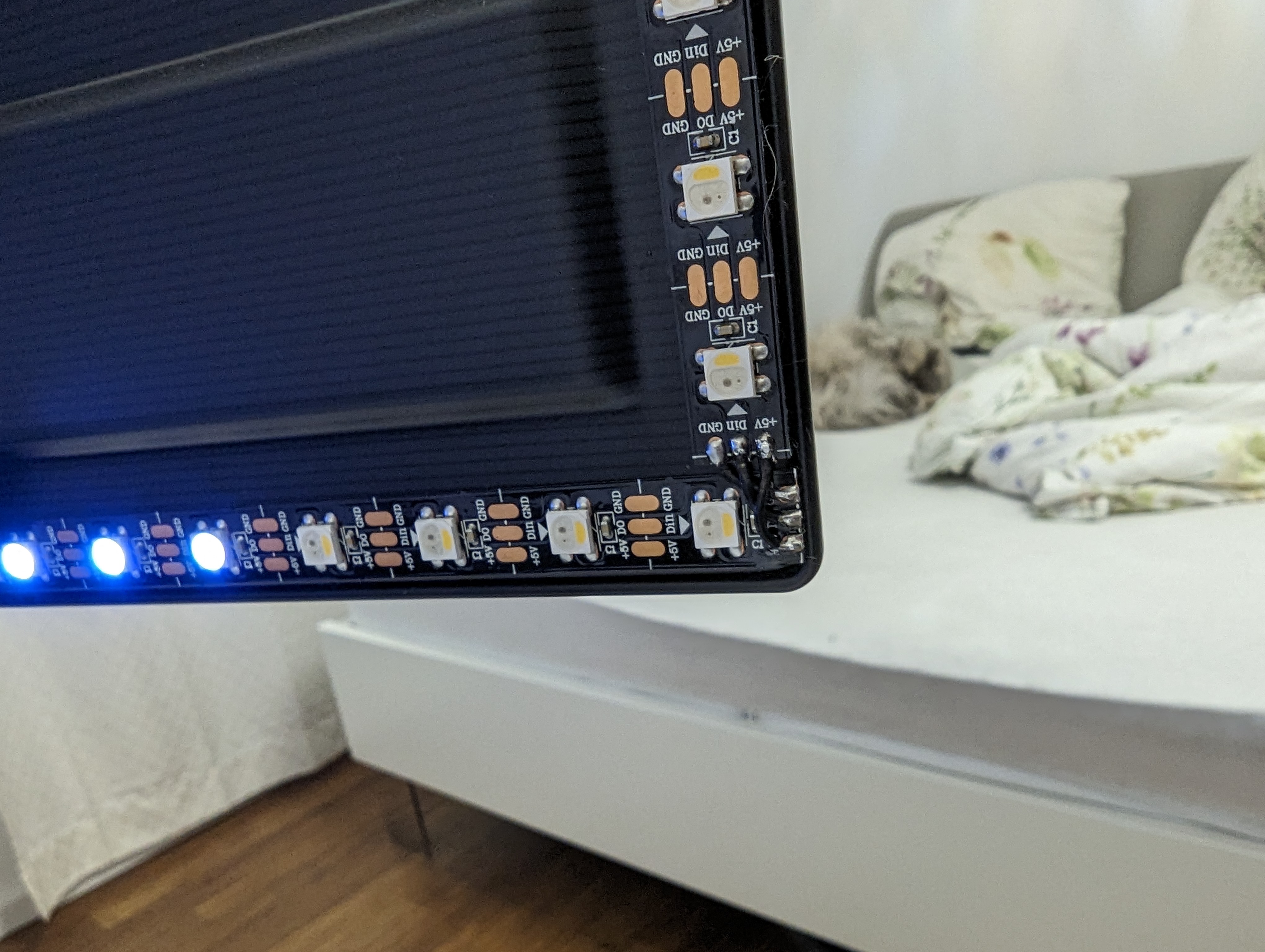

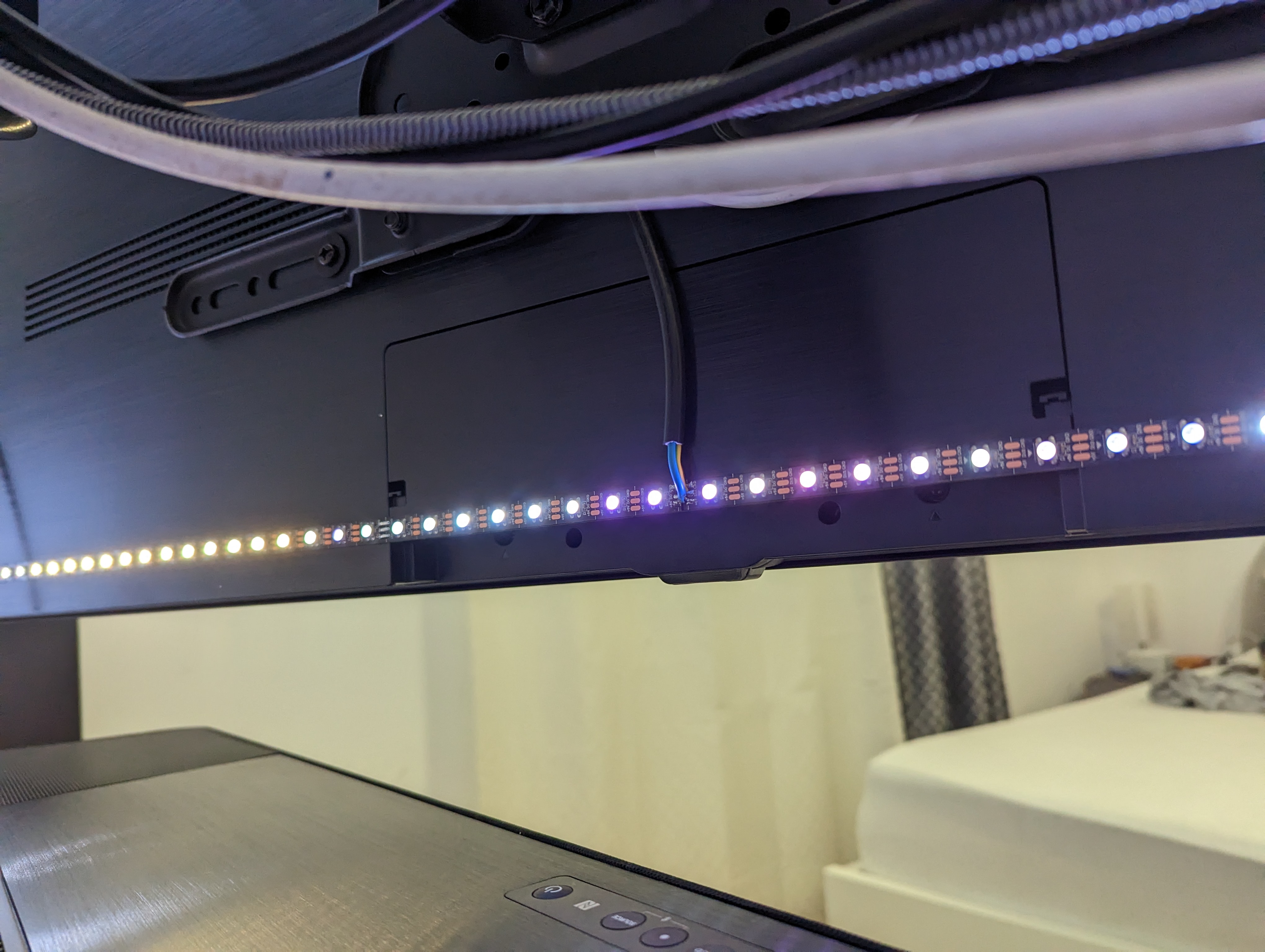

    Bei 5-15cm brauchst du auf jedenfall sk6812 rgbcw oder rgbnw als 60leds/meter.
    Von 144leds/meter, wären zwar in deinem fall also bei 2cm zwischen wand und TV, wahrscheinlich deutlich geiler, aber rate ich ganz dringlichst ab.
    Das problem ist voltage drop.
    Bei mir mit 60leds/m, siehst du aufm bild, Speise ich schon von beiden Seiten den strom ein.
    Bei 144leds/m, müsstest du mindestens an 4 punkten strom einspeisen.
    Das ist ja leider nur behindertes 5v, sprich ein bisschen voltage drop bei schon so geringer Spannung wie 5v ist bereits brutal...
    Dann kommt noch dazu, das du dann auch noch nen esp32 brauchst mit nem mindestens ch9102 serial chip der 4mbits kann...
    Um die vielleicht 35 fps zu packen bei so vielen leds (144/m = 560 leds für 65zoll TV... Anstatt 270 mit 60/m)
    Also nur als Warnung vorweg, warum niemand 144er benutzt.
    Desto weiter der tv von der wand weg ist, desto weniger leds sind auch empfehlenswert, so als regel nebenbei.

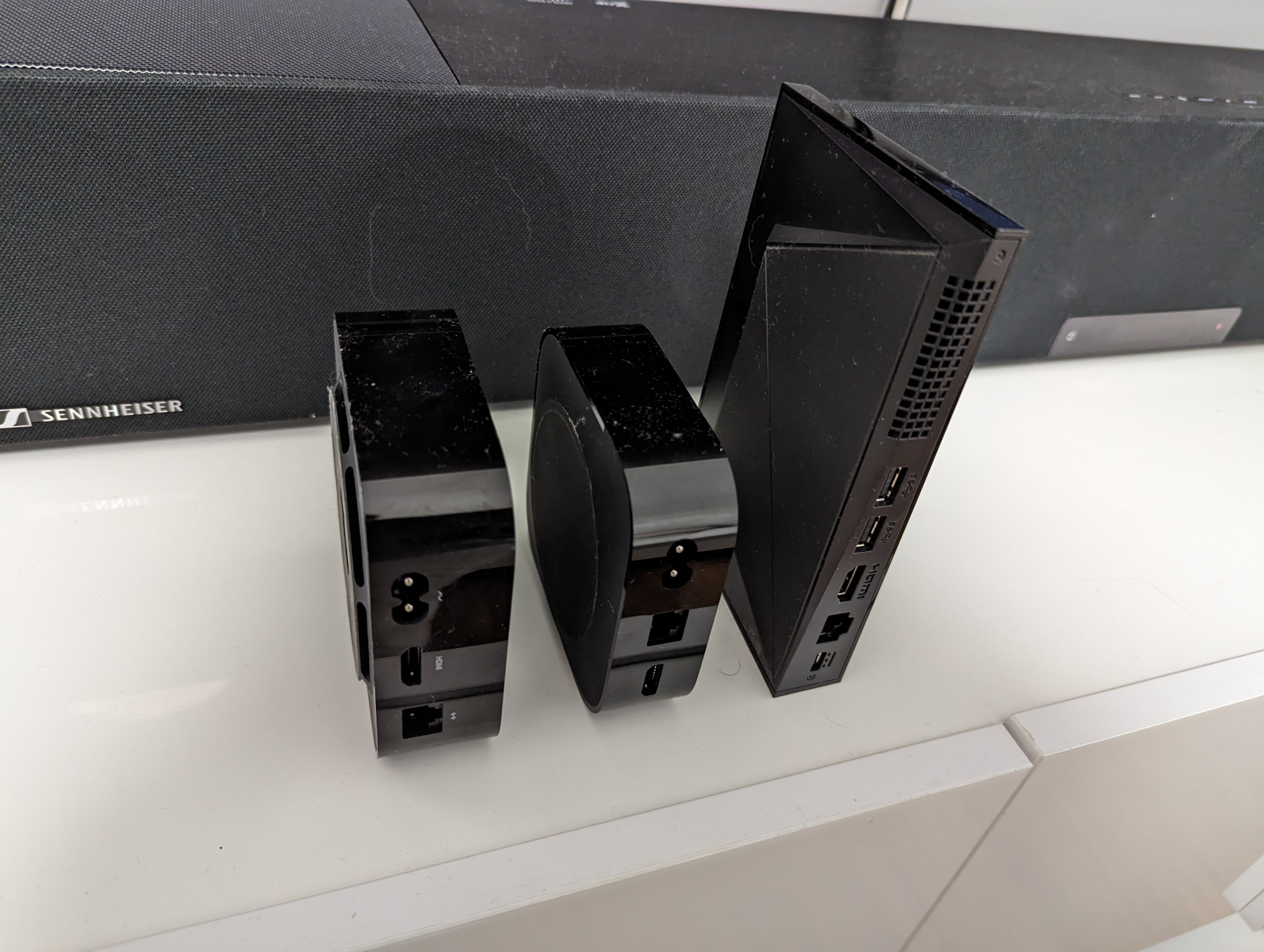

    Dann noch, ich hab die atv 2022, also die neueste die vor paar tagen rauskam. Hatte davor die 2021.
    Ich glaube das steht nirgends aber die atv ist deutlich kleiner :⁠-⁠)
    Die ist schon fast winzig :)
    Bild is im Anhang.

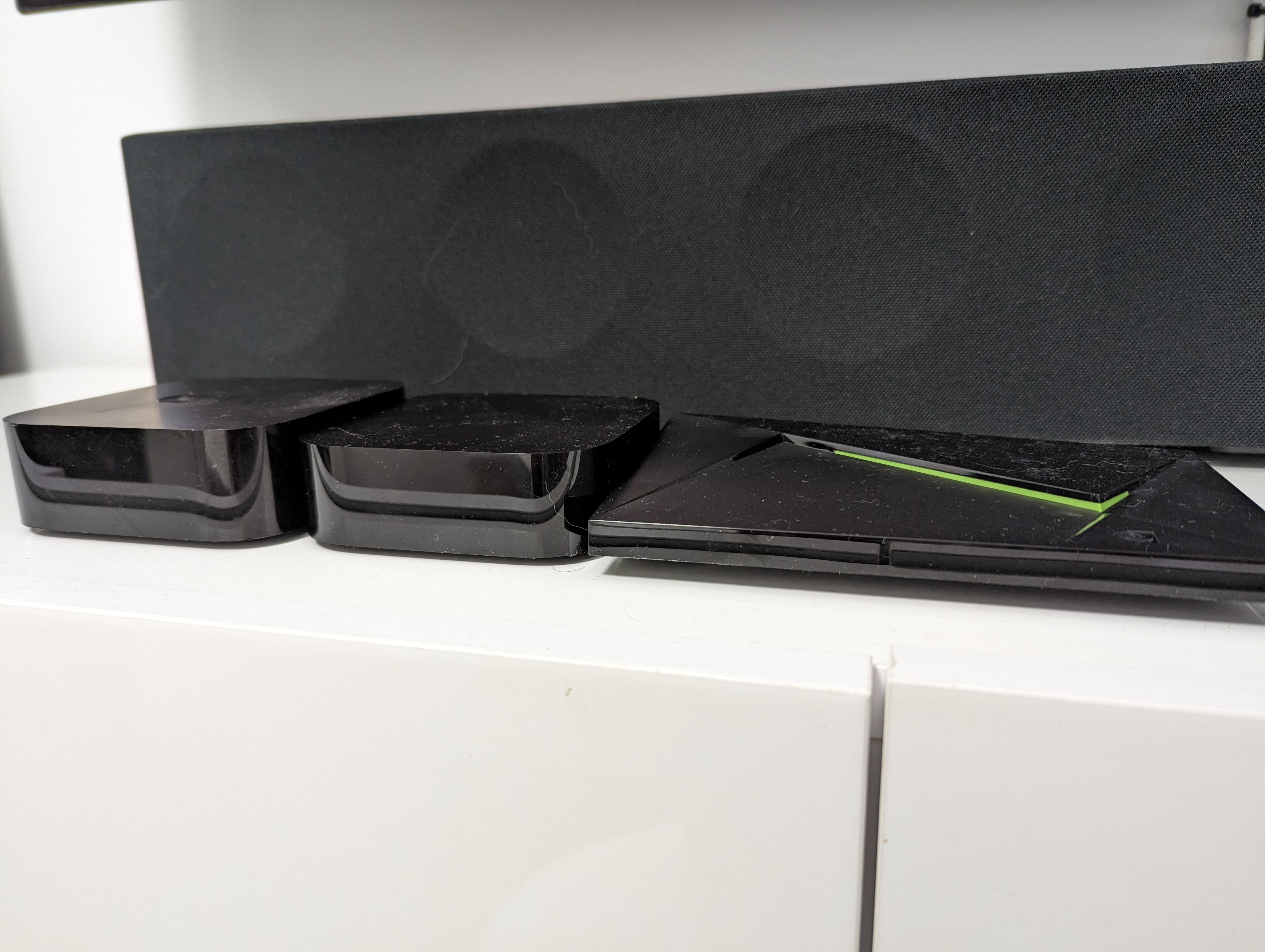

    Egal, hier bild von meinen 3 boxen als Größenvergleich:
    - (links) Atv 4k (2020?)
    - (mitte) Atv+Ethernet (2022)
    - (rechts) Shield Pro (2019)
    Wie mann sieht ist die Shield Pro, auch sehr klein!!!
    Ich weiß nicht warum sie auf Produktfotos so gigantisch aussieht, sie ist aber auf jedenfall nicht viel größer als ein Atv.

    Für deine ambilight schrott box, sorry...
    Du kannst dein LG auf neuester firmware rooten, kann dir hierzu helfen wenn Interesse.
    Dann kannst du webosbrew + hyperhdr + piccap direkt auf den Fernseher installieren.
    Und nen esp32 mit hyperserialesp32 (fw) direkt per usb an den Fernseher anschließen und das signal kabel von den leds an den esp32.
    Primär bevorzugen wir ausschließlich sk6812rgbcw oder rgbnw, keine anderen leds, weil alle anderen nicht so Farbtreu sind.
    Und das Resultat ist ein exakt Farbtreues mit 0ms latenz perfektes ambilight.
    4k/120fps/dv/hdr funkt alles damit als bonus.
    Startet sich automatisch mit fernseher an aus.
    Und du kannst manuell auch an/aus schalten mit der nutzlosen roku taste :)
    Kann dir Videos/Bilder machen wie ichs gemacht hab + hilfe geben, wir haben auch nen super discord für...
    Für hier wäre das zu offtopic.

    Hätte Apple mit ihrem neuen Apple TV 4k das Thema DTS:X und Co. nicht versämmelt hätte ich mir das Teil wahrscheinlich geholt, einfach weil es mir gefällt und ich eh zu Apple wechseln will/wollte, aber so...schade.
    naja, das ging alles mit tvos vor 15.2 glaub ich.
    Erst danach hat irgend ein Schwachkopf bei apple gemeint sie müssten alles auf pcm convertieren außer Atmos.
    Weil aus sicht von Apple Pcm mit allem kompatibel ist und dtsx/dolby nicht und für Atmos kauft mann halt "Atmos" Fernseher...
    Das bedeutet ja auch nur soviel das sie Atmos nur passthrough können.
    Die idee passt halt zur apples idioten Community die nur wollen das alles perfekt funktioniert + lizenzen sparen.
    Da mann für earc passthrough von atmos/dolby/dtsx etc ja auch Lizenzgebühren sparen tut.
    Was eigentlich ne absolute Unverschämtheit ist, da richtig wäre nur fürs condieren/dekodieren Lizenzgebühren zu verlangen und nicht für passthrough.
    Siehe LG, seit 2019 kann kein einziger LG Fernseher (Oled CX/C1/C2/A*/B*) Dts passthrough. Ich meine sogar Sony kann das nichtmehr mit neuen modellen...
    Alles um Lizenz Gebühren zu sparen...
    Da ist die Option an sich auch sinnvoll alles nach PCM zu konvertieren, da es ja losless ist, sprich mann verliert ja nichts an Qualität, nur halt an den metadaten, die aber genauso wichtig sind :)
    Der einzige fehler ist, das apple die option nicht separat gemacht hat, sondern komplett ersetzt.
    Deswegen sind auch die neuen Appletv auch so viel günstiger im Vergleich zu den alten...
    Weil für die alten hatte apple die Lizenz Gebühren bezahlt für dolby/dts und ich nehme an das für atmos apple auch nur noch das Atmos streaming profil bezahlt, nichtmehr profil 7 oder 5 oder was auch immer das war.
    Also fakt ist, dadurch das die neuen boxen eh nichtmehr lizenziert sind, wird sich auch mit egal welchem tvos Update auch nichts ändern in die Richtung.
    Und infuse wurde zum Sterben verurteilt auf kurz oder lang.
    Naja, deswegen habe ich ja oben gesagt, Appletv ist halt nur gut für die 4 streaming apps oben...
    Und Spiele... Die niemand spielt :)
    Lg
    @kingbuzzzo Stimmt. Kein Atmos True Hd.
    Dafür HDR HLG ;)
    Bleibt leider dabei: eines für alles fehlt irgendwie im Markt
    Also: eine Shield und ein ATV kaufen ;)
    Und zum Basteln irgendwas für Kodi. :*
    Benutze ich ehrlich gesagt sogar so im Wohnzimmer :D Fürs Streaming das ATV und für lokale Medien die Shield.

    Ich schließe mich hier mal an.... Tube ist für die Tonne, Pro dagegen sorgt für Wonne ;)
    ganz ehrlich?
    Ich finde die pro auch nicht so prickelnd, die ist zwar ne ganz andere welt im Vergleich zu der tube, aber wegen fehlendem framerate switching (oder zumindest automatischem framerate switching) eigentlich nicht zu gebrauchen für streaming apps wie Netflix.
    Die pro ist halt in Kombination mit Kodi, oder ich geh mal soweit zu sagen, dass sie ausschließlich mit Kodi für lokale medien das nonplusultra ist, weil da geht automatisches FRS+ alle audio formate + dv.
    Die Kombi ist also unschlagbar für lokale medien.
    Für streaming, ganz ehrlich benutze ich mein appletv, der ist unfassbar schnell, macht frame rate switching, atmos/vision, eigentlich das nonplusultra für streaming apps wie Netflix/prime etc...
    Beim appletv ists egal wie viele apps installiert sind oder was im Hintergrund läuft, die ist immer komplett bugfrei, sau schnell und idiotensicher.
    Auch sachen wie z.b. mit der Fernbedienung diktieren, sprich was zu suchen, sprich mann kann Buchstaben groß/klein diktieren, das funkt 1a...
    Bei google ist die suche mit voice ne Katastrophe, mann kann keine Buchstaben diktieren, auch kompliziertere Suchbegriffe sind immer fehlerhaft.
    Und das schlimmste ist, mann kann nicht korrigieren, nur löschen und neu tippen...
    Apple ist da voice technisch einfach auf nem anderen level, der unterschied ist halt echt krass... Von perfekt zu google "unbrauchbar".
    Ich hab halt beide boxen.
    Apple hat auch infuse, die ne verdammt geile kodi alternative ist, sprich infuse gibts leider nur für Apple ist aber, sorry das ich das sage, ne Hausnummer besser als Kodi.
    Extrem schnell, extrem schön, scraped von tmbd/imbd alle Infos, egal wie die daten benannt sind, kombiniert Serien perfekt zusammen...
    Ich kann's nicht beschreiben, ich sage nur das infuse eigentlich der Wahnsinn ist.
    Aber durch die geschlossene apple api, kann infuse nichts in dolby Vision/atmos wiedergeben.
    Infuse gibt Vision als HDR wieder und Atmos als 8kanal PCM.
    Und apple kann sowieso kein dtsx und alles wird auf pcm 6/8 kanäle runtergemischt...
    Sprich mann verliert alle metadaten vom codec.
    Heißt bei atmos z.b., das die Geräusche von oben, nichtmehr von oben kommen, sondern von der Seite etc.
    Also im Endeffekt, so schön auch infuse ist, ists leider für alle die atmos/dtsx/dolby/mpegh Equipment oder Dolby Vision Fernseher haben, unbrauchbar.
    Weil apple die api nur für 4 apps zugänglich macht:
    Netflix/Prime/Atv+/Disney+ und das wars.
    Deswegen empfehle ich eigentlich jedem herzlichst, sich ein Apple tv zu holen für die 4 apps oben und ein Shield Pro für Kodi aka Lokale Medien.
    Es gibt derzeit leider keine box die beides kombinieren kann.
    Und falls ihr Atmos Equipment habt, dann abonniert auch appletv+, die ersten 3 Monate sind eh kostenlos und könnt auch jederzeit sofort kündigen.
    Und kosten tut's auch irgendwas um die 6€ also nicht die Welt.

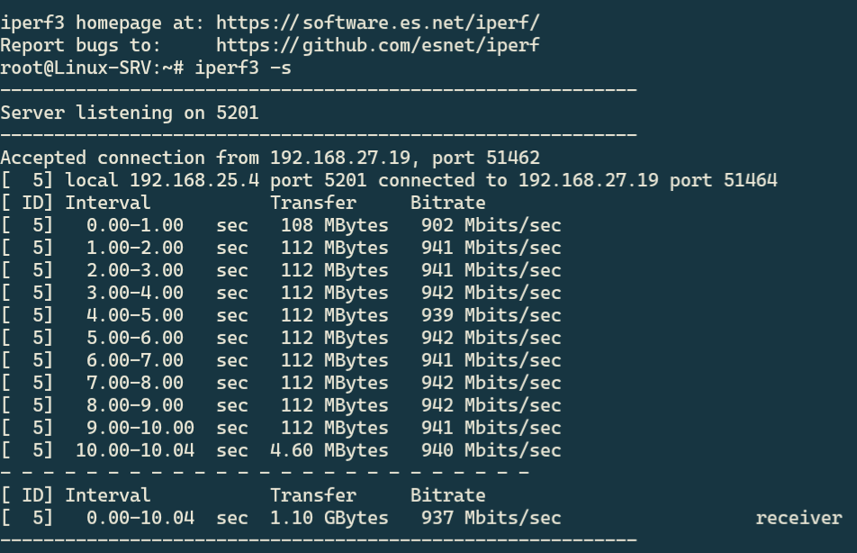

    Ich habe jetzt nicht alles durchgelesen. Ich werfe nur mal in den Raum , das Kodi 19.4 maven und Kodi 20 maven bei mir mit der shield alles bestens läuft mit NFS . Ich habe zwar kein NAS mit NFS verbunden , aber meine beiden dreamboxen im Wohnzimmer und Schlafzimmer reichen ihre HDDs per NFS einwandfrei an meine shield mit Kodi (welche Version auch immer) weiter. Einfach auswählen in Kodi bei den Quellen und fertig .
    Will nur sagen, das es kein generelles Problem mit shield und oder NFS gibt.
    Nun muss ich aber noch dazu sagen, daß bei mir eine alte 2017er shield mit experience 8.2.3 läuft.
    Da ich kein 9.x.x mag , habe ich ja ein downgrade gemacht und kann zur aktuellen Firmware nichts sagen.
    Vielen Dank schonmal für die schnelle Antwort!
    Gut du sagst ja jetzt dreamboxen...
    Die sind ja schon etwas älter, ich denke das die max nfs 2 wahrscheinlich nichtmal v3 haben.
    Ich denke mein Server macht 4.1 oder so, ist nur schwierig zu überprüfen.
    Jedenfalls hilft das schonmal, zumindest bestätigt das meine Vermutung das meiner Server nfs Protokoll version einfach zu neu ist und inkompatibel mit KODi für shield.
    Warums mit der Xbox Series funkt ist ein Rätsel.
    Anscheinend ist Kodi für jede Plattform anders.
    Vor allem läuft auf der Xbox auch nur 19.4 und nicht nexus wie auf der shield.
    Egal, muss halt selbst rausfinden. Danke Jedenfalls.
