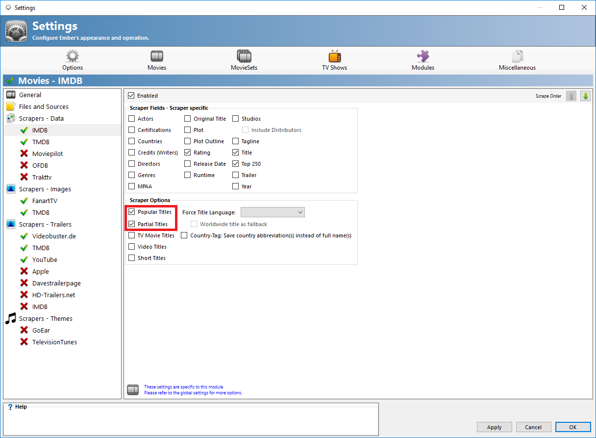

    Wenn du aus irgendeinem Grund IMDB an erster Stelle beibehalten möchtest solltest du die Haken in Bild 2 setzen.
