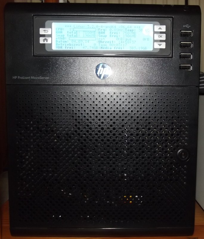

    Hier beschreibe ich den Einbau eines LCD-Displays in einen 'HP ProLiant G7 MicroServer N54L' und die Konfiguration der Software. Als Betriebssystem verwende ich Debian 7 (Wheezy), das Display wird mit der Software LCD4Linux angesteuert.
    Die Hardware

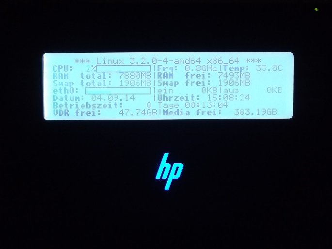

    Das picoLCD 256x64 Sideshow (CDROM Bay) ist ein Grafik-Display. Im Betrieb mit LCD4linux können 8 Zeilen a 42 (eigentlich 42½) Zeichen dargestellt werden. Es passt in den 5¼-zoll Schacht des Servers, aber es muss ein "Hilfsrahmen" gebastelt werden, damit es im Schacht richtig befestigt werden kann. Des weiteren wird noch ein USB to 5 pin cable typeA (Länge 70 cm) benötigt, um es mit dem internen USB-Anschluss des Servers zu verbinden, oder man lötet das Kabel selbst zusammen, dann kann es auch kürzer sein. Ein 50 cm langes '5 Pin zu 5 Pin'-Kabel ist im Lieferumfang des Displays enthalten.
    Fertig eingebaut und in Betrieb sollte es dann so aussehen:
    Das Display etwas näher betrachtet:
