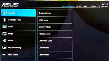

    Was ist das für ein Monitor/TV?
    Schon in #6 beantwortet. Hier ein Auszug aus der Produktseite des Asus PA328Q:
    https://www.asus.com/displays-deskt…display-pa328q/
    Smooth 4K/UHD content playback
    Be immersed in stunning 4K/UHD visuals with the PA328Q. It is equipped with DisplayPort 1.2, mini-DisplayPort 1.2, two HDMI ports, and a HDMI-1 / MHL 3.0 port*. PA328Q supports 4K/UHD content playback at 60Hz through HDMI-1 port or DisplayPort 1.2
    1. HDMI-1 port supports 4K/UHD playback at 60Hz and the YCbCr 4:2:0 color format
    2. HDMI-2, HDMI-3, and MHL 3.0 ports support 4K/UHD playback at 30Hz
    3. HDMI-1 / MHL 3.0 port both provide HDCP 2.2 copy protection
    Was hat der PI400 für eine Farbausgabe bei 4k@60Hz, ich meine YCbCr 4:_:_ ? Besser als mein Monitor?

    Jedenfalls ist getestet, dass der ASUS PA328Q an HDMI-1 60Hz kann, an HDMI-2 nur 30Hz, 60Hz nicht.
