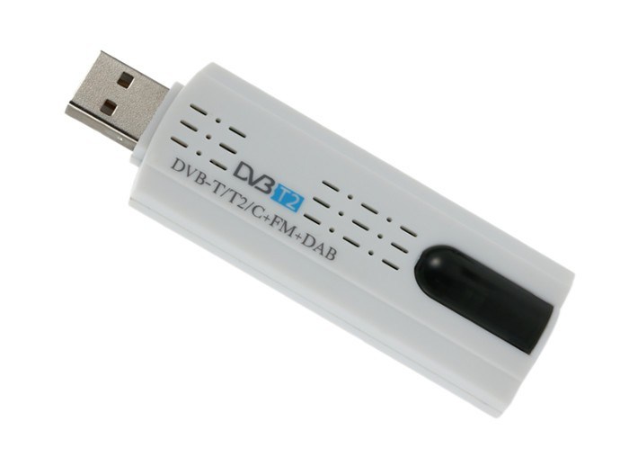

    Da keine allzu eindeutige Antwort hier geliefert wurde, dieser Thread aber in mehrere Suchmaschinen bei der Suche danach auftaucht hier eine eindeutige Antwort:
    Diese einfache/günstige Adapter die DVB-T2, DVB-C und SDR Können gibt es ausschließlich mit dem RTL-SDR chip. Auch als RTL2832 bekannt. Ob nun RTL2832u oder RTL2832p macht keinen Kompatibilitätsunterschied bei SDR. Der RTL2832P hat jedoch die möglichkeit um einen externen Chip ergänzt zu werden welcher dann DVB-T2 und DVB-C unterstützt.
    So sieht lsusb bei ein entsprechendes Gerät aus:
    15f4:0131 HanfTek Astrometa DVB-T/T2/C FM & DAB receiver [RTL2832P]
    Die dmesg ausgabe sieht dann so aus:
    i2c i2c-10: cxd2841er_attach(): attaching CXD2837ER DVB-C/T/T2 frontend
    usb 1-1: DVB: registering adapter 0 frontend 1 (Sony CXD2837ER DVB-T/T2/C demodulator)...
    Diese Adapter gibt es für ca 20€ incl. Versandkosten bei aliexpress und ebay. In der dortigen Suche 'DVB-T2 SDR' eingeben. Auf den Adaptern steht auch aufgedruckt, dass die DVB-T2 und DVB-C können.
