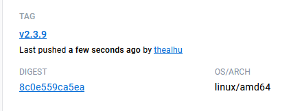

Ich habe den Fehler bereits gefunden, dieser fix ist hier zu sehen.
Neue Images werden gerade gebaut. Ich melde mich, sobald diese auf Docker Hub verfügbar sind, damit ihr sie gleich testen könnt.Somit sollte ab Version 2.3.9 wieder ffpipe funktionieren.
Update:
x64 ist in 2.3.9 jetzt verfügbar:aarch64-v2.3.9 ist jetzt auch fertig!
