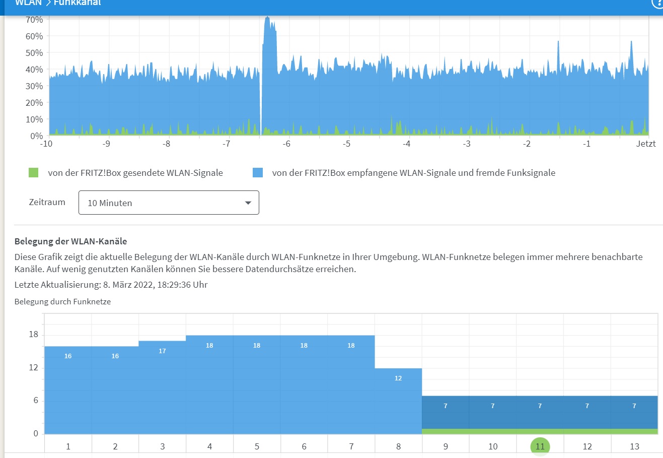

- Was die kanäle betrifft verstehe ich deine Antwort nicht,.. Kanal 11 ist doch 7 mal belegt und 8 12mal oder nicht?!

Hm.. Du bist der expert aber für mich es bleibt schwer zu verstehen warum wenn sich was im WLAN geändert hat nur der pi betroffen ist.. Und noch schwerer zu verstehen ist dass nach einer neuen Installation läuft alles perfekt.. Nur halt nicht lange..

wenn es an wln-Kanal liegen würde, würde es nicht auch beim streamen aufs Tablet auch spinnen?
