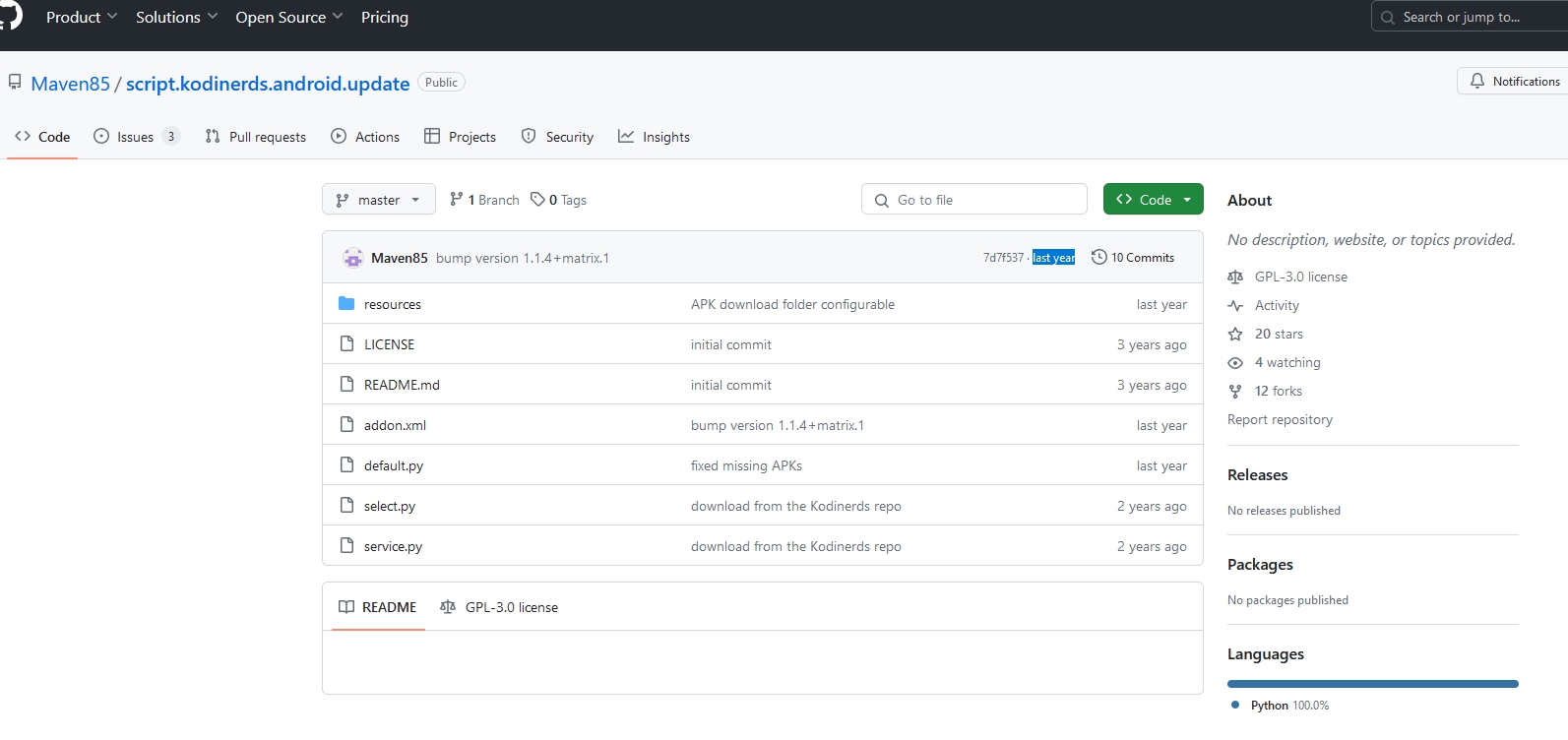

Was mich aber gerade überfordert, ist der Link zum downloader. https://github.com/Maven85/script.kodinerds.android.update
Brauche ich das zwingend? Was macht das genau? Hält er das Mavens auf Stand? Also quasi ein Autoupdate?
Jedenfalls weiss ich nicht, wenn ich auf den Link klicke, was ich in dem Fenster dann machen kann, soll? Ich kann da nichts downloaden? Da gibts dann z.B. einen Ordner "Resources" und mehrere Dateien wie z.B. "LICENSE" "README.md" usw. Siehe auch Bild ? Wie gehe ich hier genau vor?
Kann man auch eine neuere Maven`s Version auch manuell über eine schon vorhandene "drüber installieren"? Bleibt die Bibliothek und die Einstellungen erhalten?

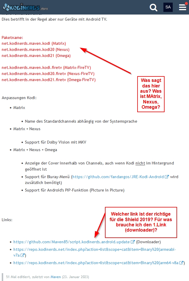

Dann noch ein paar Fragen zu den Maven`s Versionen. Ich hab das mal bildlich dargestellt:

Kann ich dann. die Kodi Version, aus dem Google Playstore nehmen?
Oder sollte ich besser diese "Maven`s" nehmen? Oder ist Maven`s nur ein "Skin" den ich nach der Installation in Kodi auswählen kann?
Falls Maven`s, wie bekomme ich diese auf die Shield?
