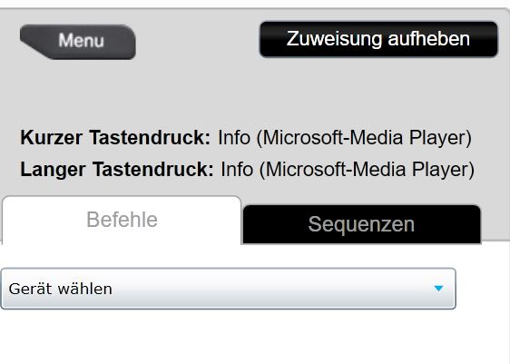

    Das geht nicht als Activity, sondern nur als Sequenz. Das Ein- und Ausschalten von Geräten in einer Activity ist immer fest integriert.
    Man kann aber Tastensequenzen (Nacheinander zu drückende Tasten) programmieren und auf eine Taste (oder Display; je nach Harmony) legen.
    Ist in myharmony unter Tasten und dann oben rechts. Da steht was von "Sequenzen".
    Eine solche fertig programmierte Sequenz legst du dann unter deiner Activity "Beamer gucken" auf eine Taste.
    Läuft dann fertig so ab: Du startest "Beamer gucken" und alles was benötigt wird, wird eingeschaltet. Dann hast du bei Bedarf eine Taste (oder Option im Display) "3D einschalten". Da klickst du drauf und der Beamer schaltet entsprechend um (oder all die Geräte, die du benötigst für 3D), ohne, dass sich was ein oder ausschaltet :)
    Hier ist alles recht gut beschrieben, guckst du: https://support.myharmony.com/de-us/creating-button-sequences
