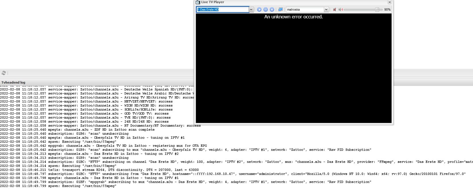

Nein die Service waren nur noch nicht gemapped daher hatten sie keine Namen. Habe das mal mit allen Testweise gemacht und bekomme nun was anderes als Meldung.
Edit: Habe ich gemacht.
Edit 2: ok nun bekomme ich im VLC Audio/Video stream aber es laggt sehr was es wenn ich die Telerising m3u direkt nehme nicht macht.
Aber genauso habe ich das doch bei mir drin stehen im TvH bis auf die IP versteht sich oder soll ich im Telerising den Haken "Retrieve streams via ffmpeg pipe" raus nehmen und dennoch die URL im TvH mit der Endung "?ffmpeg=true" lassen ?
Edit: Ja habe mehrere Screenshots zusammen geschnitten um alles auf einen Blick zu haben

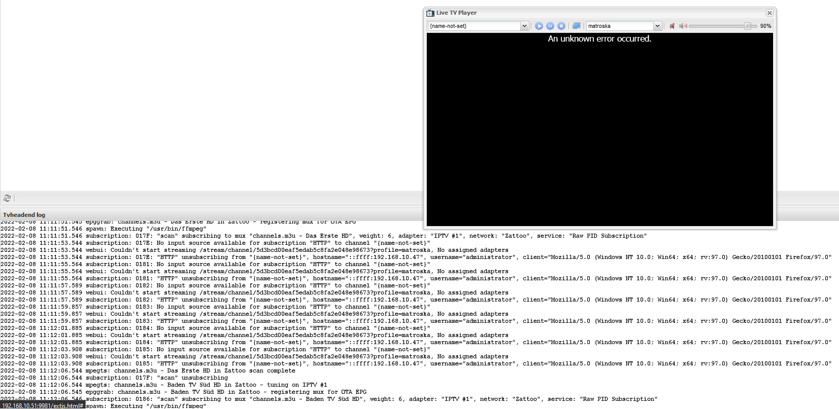

Mal abgesehen von xTeVe ich bekomme ja auch im Tvheadend kein Signal durch. Tvheadend erkennt zwar die m3u das da Sender sind aber im WebbrowserPlayer beliebt das Bild auch dauerhaft schwarz egal bei welchen Einstellungen ich vornehme.

Alles läuft soweit wie erwartet und kann auf alle Webinterface´s zugreifen.
Mit Telerising habe ich es hinbekommen das ich den m3u datei in VLC ohne Probleme zum laufen bekomme und sowohl Audio als auch Video habe.
xTeVe bekomme ich soweit hin das er von der m3u 141 Sender erkennt und auch den DVR Tuner in PlexMediaServer erkennt.
Tvheadend habe ich drauf da ich anfangs es versucht habe mit tvhProxy mit PlexMediaServer zu verbinden nur leider ist es da bei mir bei der Installation gescheitert und bekam den Proxy nicht zum laufen. Ansich wenn ich das richtig verstehe brauch ich Tvheadend nicht mehr da ich ja den localen m3u link direkt an xTeVe weiter reiche.
Ich habe schon in den Einstellungen rum gespielt mit dem "Manifest type" und der "Max. Quality" um ein laufenden Stream hin zu bekommne.
Wie schon anfangs gesagt direkt über VLC bekomme ich es zum laufen das ich normal TV schauen kann nur wenn ich das testweise in Tvheadend oder xTeVe einbinde findet er bei beiden zwar die 141 Sender aber kann diese leider nicht wiedergeben.
Mich würde es sehr freuen wenn sich jemand meinem Problem annehmen würde und mir dabei helfen könnte.
