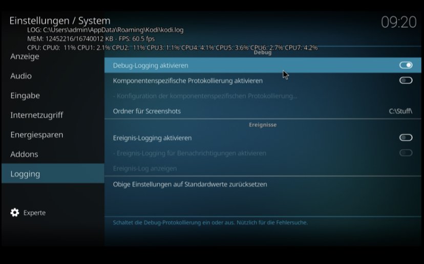

Damit ich das richtig verstehe, muss ich die SD Karte rausnehmen und Windows Rechner auf der SD Karte die Log Datei suchen?

Ich verstehe die ganze Sache nicht so richtig. Ich weiss nicht wie ich an die Log Daten komme. Mein kodi läuft auf einem Raspi 4 und ich muss immer den Bildschirm umstecken damit ich was erkenne.
Ok werde dies morgen mal versuchen und dann online stellen.
Da ich komplett neu darauf eingestiegen bin, weiss ich leider noch nicht wie und wo das abgelegt ist.
