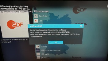

Beiträge von blablubb1234

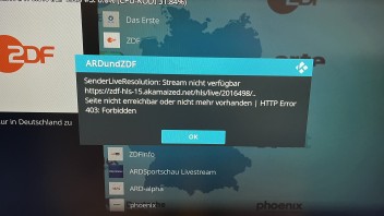

    @blablubb1234:das sieht eindeutig nach regionaler Begrenzung aus. Der Fehler "HTTP Error 403: Forbidden" deutet darauf hin.
    Dazu passen die Pfadbestandteile "/de/" und "/dach/" in den Streamlinks.
    Hinweise auf andere Ursachen finde ich nicht im Log. Könnte das die Ursache sein?
    /R
    Bestätigt, mit einem anderen VPN-Server funktioniert es... Sorry für die unnötige Arbeit an der Stelle, muss ich wohl nochmal über meine VPN-Konfiguration.

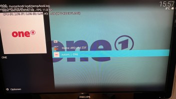

    Ich hatte mich auch gewundert, weil ich auf die Schnelle nichts finden konnte. Aber ich bin relativ sicher, dass genau die Einstellung aktiv war. Anyways, gerade nochmal getestet, sowohl Kodi-Debugging als auch das Debugging des Plugins aktiviert, s. debug.[definition='1','0']log[/definition].
    Ich hatte es in der Reihenfolge One, ZDF, One, 3Sat, ZDF versucht, komischerweise hat beim 1. Versuch der Livestream von One gestartet, beim 2. nicht mehr. Was interessant ist: Bei One komme ich zumindest in die Übersicht der verfügbaren Streams, bei ZDF-Sendern kommt vorher bereits eine Fehlermeldung entsprechend angehängten Bildern.
    Sind die Logs jetzt aussagekräftiger?
