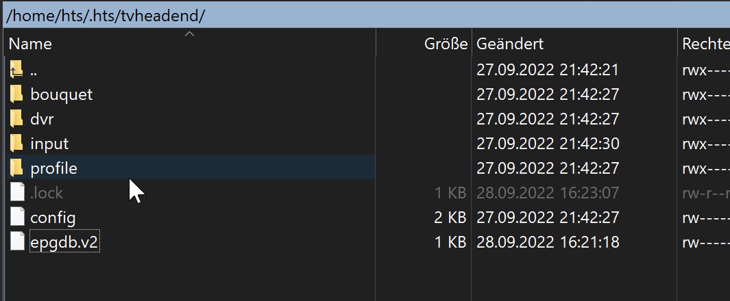

Vielleicht kann einer mal nachschauen wie sie auszusehen hat.
ich she nur das hier (siehe Anhang) aber keine user / PW etc.
ich in den Datein sind profile etc drin aber nicht über benutzer.
Auf meinem Debian ist der Ordner unter /home/hts/.hts/tvheadend
Leider ist der Ordner sowohl im Winscp als auch direkt als root auf der maschine leer. bzw nichts sichtbar.
