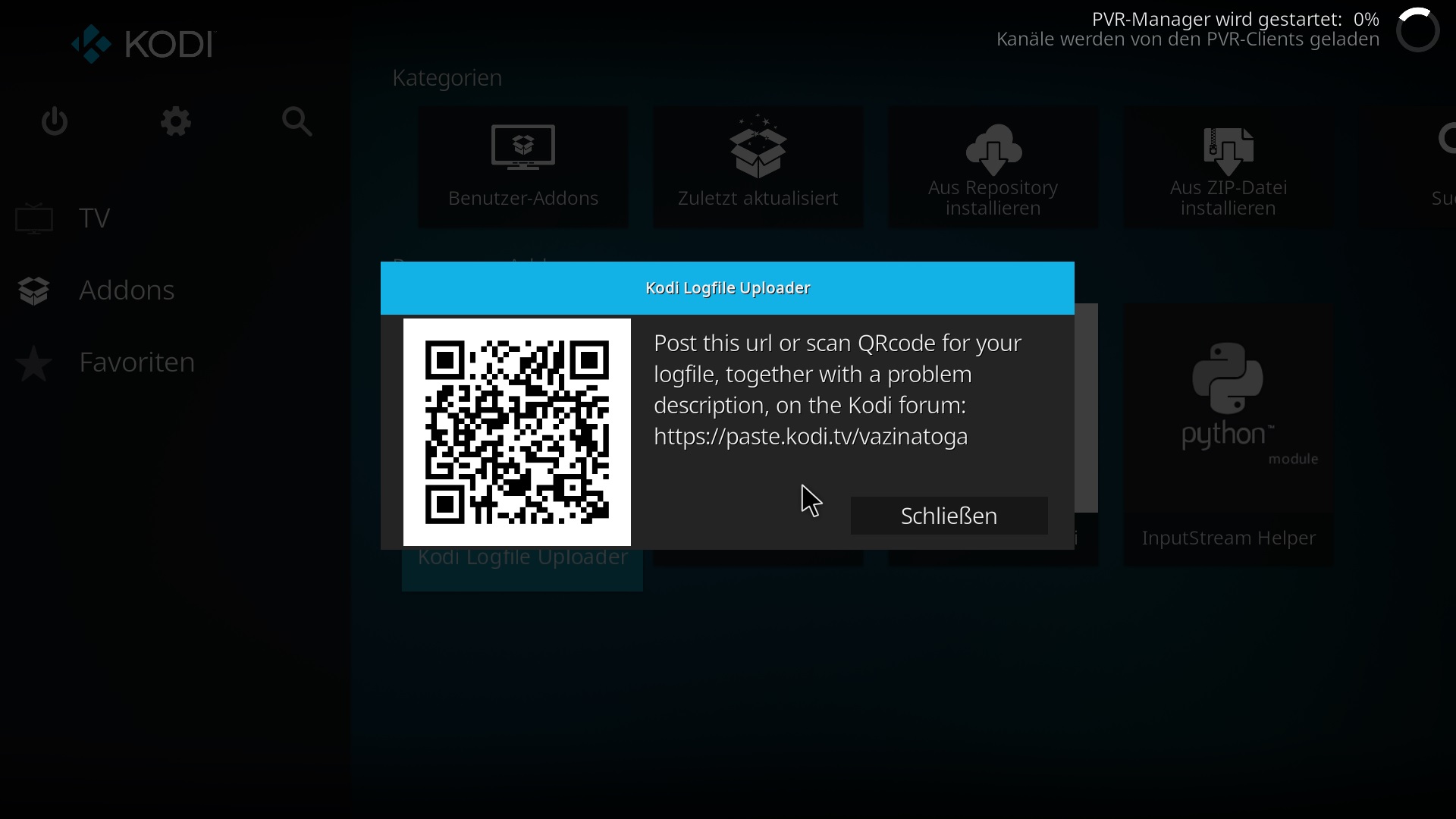

    heute hatte ich kodi Matrix dann ganz neu installiert und die entferne Datei eingerichtet. Die kanäle wurden geladen aber es erschien eine Fehlermeldung, dass die Filme nicht wiedergegeben werden können. Dies sollte in einem Protokoll beschrieben sein?
    Nach diesem ersten Versuch startet nun immer der Programm Manager, findet aber offensichtlich nichts denn er bleibt immer bei 0%. dies funktioniert auch nicht mehr mit der M3u-Datei auf dem Rechner.
    Kodi läßt sich auch nicht mehr ausschalten. beim 'Ausschalten' bleibt die Maus auf dem Text stehen und nichts geschieht. Der Taskmanager sagt (keine Rückmeldung).
    Ich habe Windows 10 und ausser dem Simple Client nichts installiert.
    Weiß jemand weiter?
    wo finde ich ein Protokoll?
