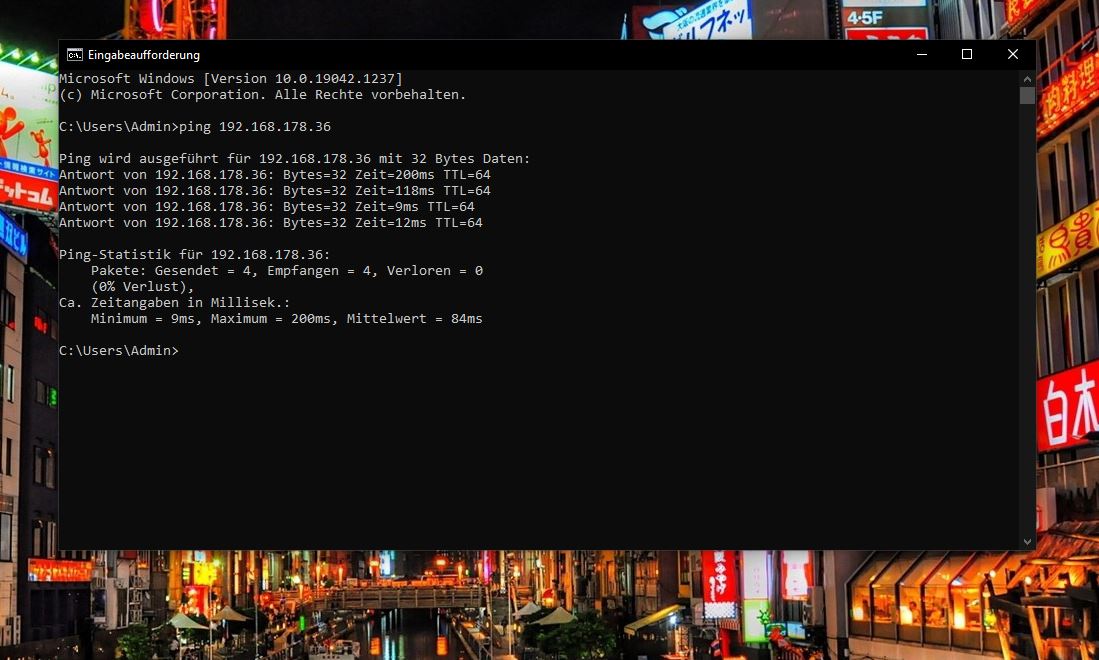

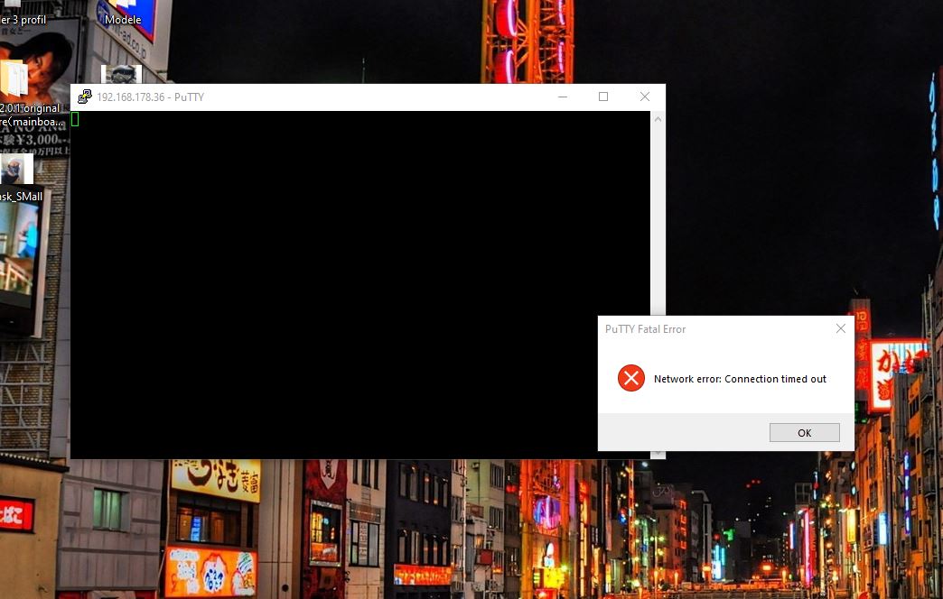

Ansonsten einfach Mal per SSH einloggen und dann von dort aus ein ping 8.8.8.8 ausführen. Das wäre ein Google-DNS Server der auch auf Pings reagiert. Bekommst du da eine Antwort bist du "online". Wenn nicht, dann bitte dein Netzwerk fixen.[xattach=54303]hab versucht eine SSH verbindung herzustellen, hat nicht geklappt[/xattach]
hab versucht eine SSH verbindung herzustellen, hat nicht geklappt, SSH ist auf Kodi an, Passwort ist gesetzt
Kodi bzw. Libreelec wird aber in meinem Heimnetzwerk, in meiner Fritzbox angezeigt
Tipps? bin ratlos!
