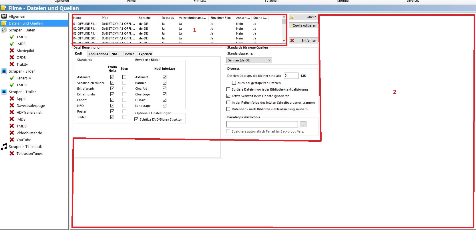

2. Fenster Einstellungen-Filme-Dateien und Quellen:
Hier ist der Bereich 1 viel zu klein, wenn man längere Pfadnamen und viele Quellen hat, während der Bereich 2 ungenutzt ist. Das kann man doch sicher übersichtlicher lösen?

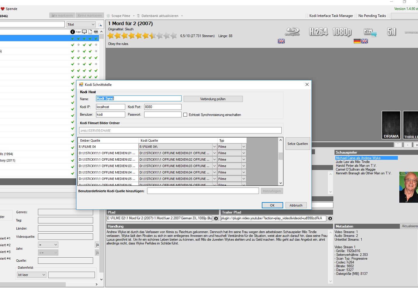

3. Das Fenster der Kodi Schnittstelle:
Auch das Fenster ist viel zu klein, hier wäre ein Vollbild ebenfalls wünschenswert.

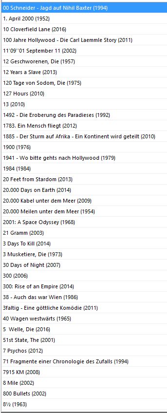

Warum mir das nicht schon früher aufgefallen ist, k.A. Aber anscheinden hat EMM so seine liebe Not mit Filmtiteln, die mit Zahlen beginnen. Anbei ein Screenshot der Standardlistensortierung. Kodi sortiert die nämlich richtig. Nachdem ich in den Einstellungen nichts weiter gefunden hat, muss ich davon ausgehen, dass EMM tatsächlich falsch sortiert. Man sieht zwar das Schema, das dahintersteckt, nur ist das halt falsch.
Edit: Nochwas ist mir gerade aufgefallen: Die liebe Umlautsortierung: EMM setzt Umlaute an den Anfang: BRÜNO kommt vor BRUST ODER KEULE, während Kodi es genau andersrum macht: BRUST ODER KEULE kommt vor BRÜNO.

Grundsätzlich wird ja jedes Bild gecached, das Kodi angezeigt hat. Ich weiss es gibt ein Addon für Kodi, das den Cache aufräumt und ein erneutes Cachen aller Bilder in der DB erzwingt. Ob das auch über JSON möglich ist muss ich erstmal prüfen. Soll ich da noch dran bleiben oder kannst Du damit leben?
Natürlich hätt ichs gern so, dass ich alle Daten und Bilder, die ich mit Ember gescraped und verwaltet und geordnet usw. hab, in einem Rutsch zu Kodi rüberschieben kann. Ich versteh aber auch, dass ich hier ein Luxusproblem hab
Klar kann ich damit leben, schreib es ganz unten auf deine todo-Liste. Wenn Du mir bis Ende 2016 was aus dem Hut zauberst, bin ich glücklich
Danke nochmals für deine Mühe,liebe Grüße, Schiffschaukel
Muss ich mal prüfen, sehe aber in der Doku keine JSON-RPC Befehle für sowas (wobei die Doku nicht wirklich vollständig ist).Dein Problem ist ja, dass zu Sync-Zeitpunkt die HDs angehängt sind, du aber nicht jeden Film, und damit die Bilder, erstmal anzeigen lässt, damit Kodi das sofort cached, oder? Werden denn Poster und Fanart gecached? Das wäre dann wiederrum komisch...
Hihi, ja jetzt wirds in der Tat lustig! Ja, Poster und Fanart werden gecached, sobald ich diese einmal hab anzeigen lassen. hab auch das logo nach dem syncen brav anzeigen lassen, bevor ich die HD getrennt habe.
Bei jedem Sync mit dem KI wird der Cache für das gesyncte Objekt gelöscht. Ich kenne jetzt die Cache-Strategie von Kodi nicht ganz genau, ebensowenig weiss ich, ob AD evtl. ein manuelles und sofortiges Cachen anwirft.
