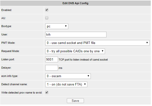

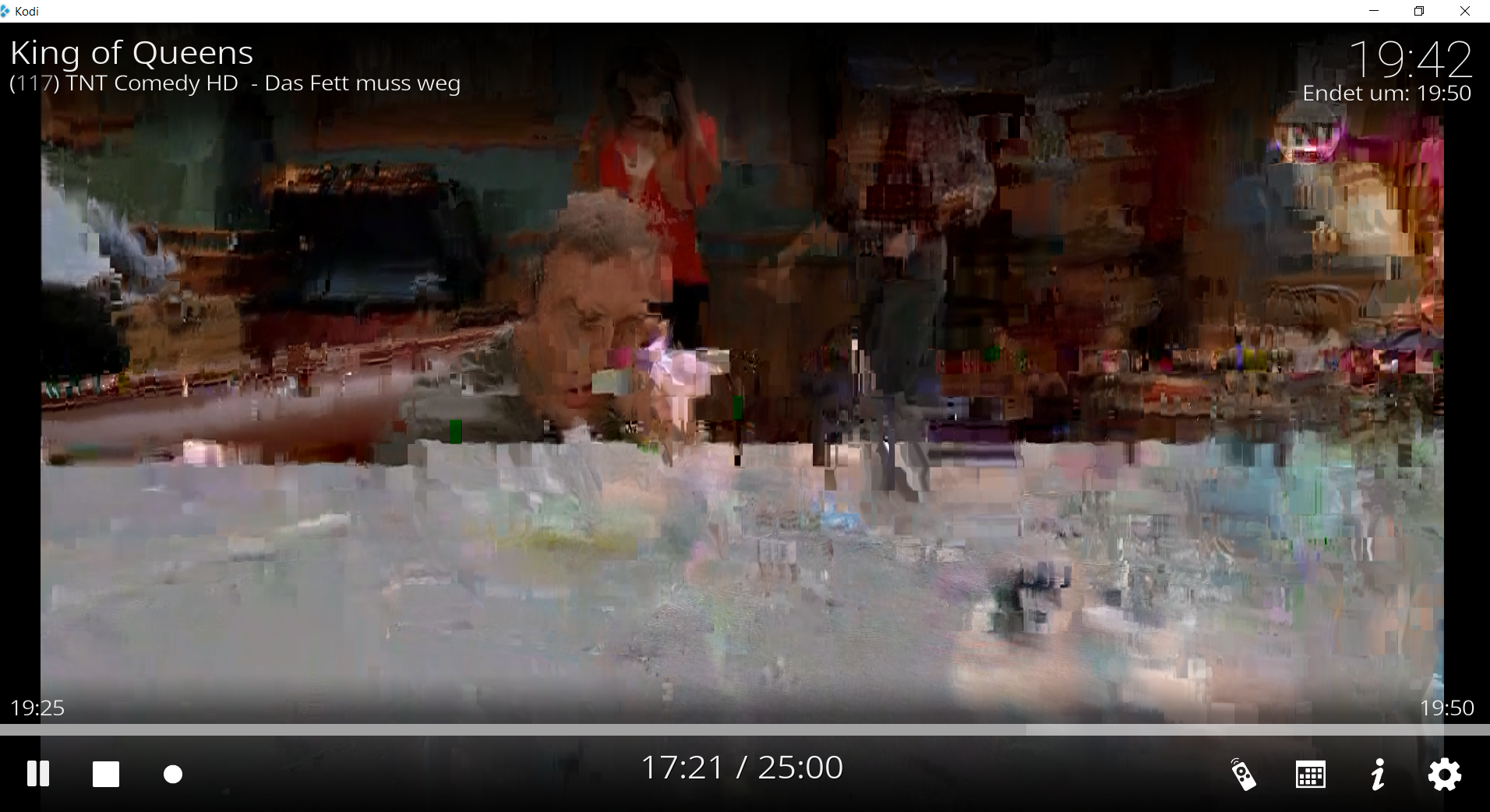

    mein TVHeadend läuft auf einem RPi3 und hängt zum Entschlüsseln per CAPMT an einem Oscam-Server, der auch auf dem RPi3 läuft:
    TVH CA Einstellungen:
    Oscam DVB-API:
    Das Ganze funktioniert gut bis auf die Sender des Transponders 12382 MHz, bei denen es starke Blockbildung gibt:
    Der Empfang ist in Ordnung. Mein Fernseher hängt am gleichen OScam-Server und entschlüsselt den Sender problemlos, auch wenn ich die Kabel der beiden Clients tausche.
    Ich habe schon mehrfach gelesen, dass Leute dieses Problem in den Griff bekommen haben, indem sie in den CI-Einstellungen ihres Endgerätes die Option "kann hohe Datenraten verarbeiten" aktiviert haben. Der Descrambler des TVHeadend hat natürlich keine solche Option, weswegen ich ein wenig aufgeschmissen bin.
    Ich bin für jeden Tipp dankbar :)

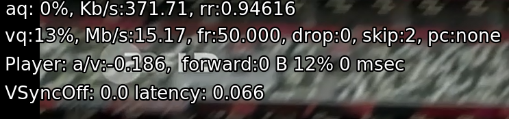

    viele der öffentlich rechtlichen in HD laufen bei mir nicht sauber, weil sie zwischendrin immer nach-buffern müssen. Dass andere Sender (z.B. Sky) nicht betroffen sind, liegt vermutlich daran, dass die Bitraten etwas geringer sind. Auch ein Pausieren des Streams, um den Buffer voll laufen zu lasen, bringt nur kurze Linderung. Das Problem tritt plattformunabhängig sowohl unter Android (Chromecast mit Google TV, Galaxy S10) als auch unter Windows auf. Es macht auch keinen Unterscheid, ob die Geräte per WLAN oder LAN angebunden sind. Spiele ich den Stream mit einer anderen Software ab (Android: TVHClient + MXPlayer Pro / Windows: MPH Classic) tritt das Problem nicht auf.
    TVHeadend 4.3 läuft auf einem Raspberry Pi 3 und ist per LAN angebunden. Auf den Clients läuft Kodi Matrix.
    Wenn ich während der Wiedergabe Ctrl+Shift+O wird mir Bitrate, Audio- und Video-Queue-Saturation, etc. angezeigt. Die Video-Queue-Saturation steigt nie viel höher als 20 %. Die Audio-Queue-Saturation ist noch geringer und sinkt irgendwann auf 0 %, was dann auch zum Aussetzer führt:
    Ein Anpassen der [definition='2','1']advancedsettings[/definition].xml (z.B. buffermode: 0, memorysize: 4000000000, readfactor: 100) brachte keine Änderung.
    Auch der Wechsel des Streamingprofils (pass htsp mkv) macht keinen Unterschied.
    Testweise wollte ich die Wiedergabe in einem externen Player konfigurieren, was aber offenbar fürs Live-TV nicht funktioniert.
    Mir gehen die Ideen aus. Es ist definitiv kein Netzwerkproblem. Und ich glaube auch nicht, dass es an TVHeadend liegt, da es mit anderen Clients (außer Kodi) ja tadellos funktioniert.
    Ich bin für jeden Tipp dankbar.
