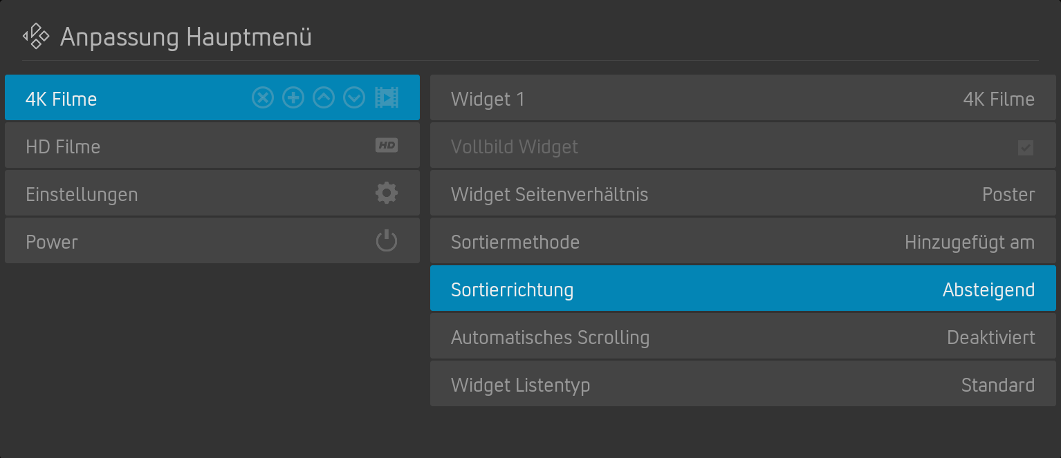

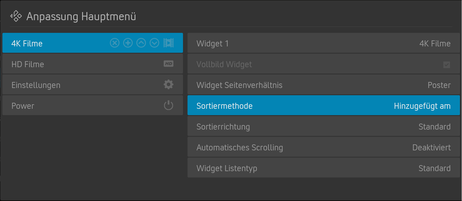

    Wählt man hier nur die Sortiermethode aus (in meinem Beispiel Hinzugefügt am) und lässt die Sortierrichtung auf Standart, werden die Filme auf der Startseite nicht nach Hinzugefügt angezeigt. Es kommt irgendwas raus... In welcher Richtung er da Sortiert ist mir unklar.
    Anzeige erfolgt dann so:
    Erst wenn man die Sortierrichtung einstellt, wie in meinem Fall Absteigend, da ich die neuen Filme zuerst sehen möchte, zeigt er die korrekte Reihenfolge an.
    Die korrekte Reihenfolge wäre so:

    Würde noch die Sortierung weglassen. Sonst lässt sich das Widget nicht über die Skin-Settings sortieren.
    Bei der Widget sortierung im Menü ist mir aufgefallen, dass die Sortierung nur funktioniert, wenn man Auf- oder Absteigend einstellt. Steht es auf Standard wird nur nach Titel sortiert

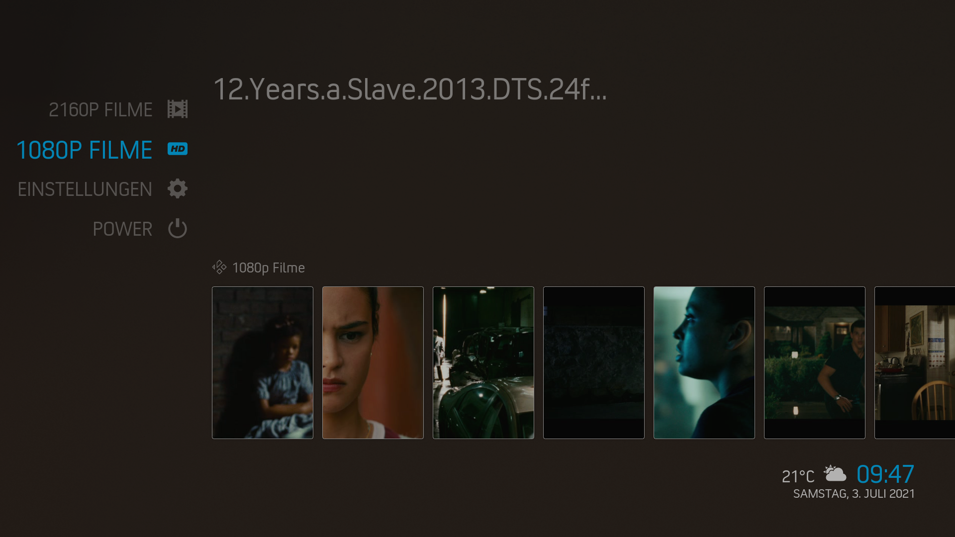

    Sooo... habs nochmal geteset
    Funktioniert Perfekt mit Match ALL
    <720p werden nicht angezeigt
    >1080p werden nicht angezeigt
    Für nur 1080p Videos muss man nur die 576 mit 720 ersetzen

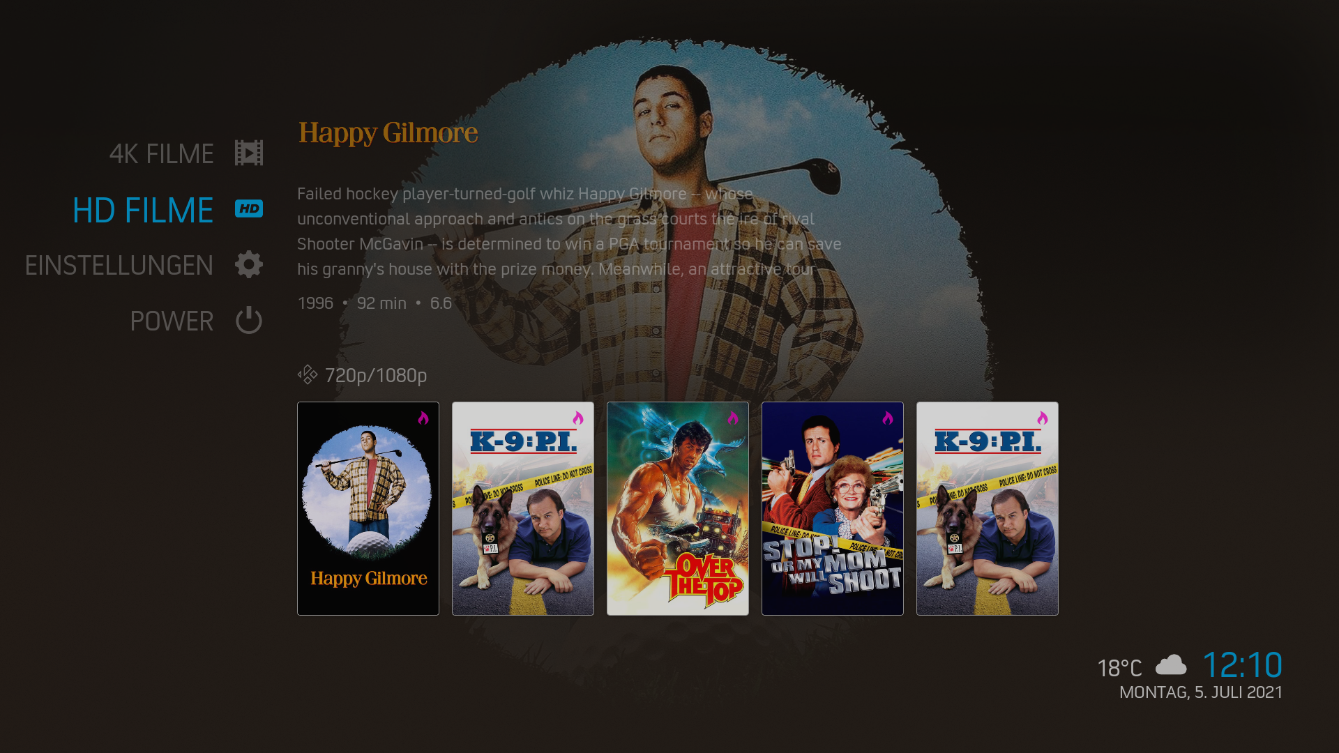

    Funktioniert ebenfalls. Es werden bei mir nur 720p und 1080p angezeigt

    Für deine Variante 720p bis 1080p müsste das ganze so aussehen:

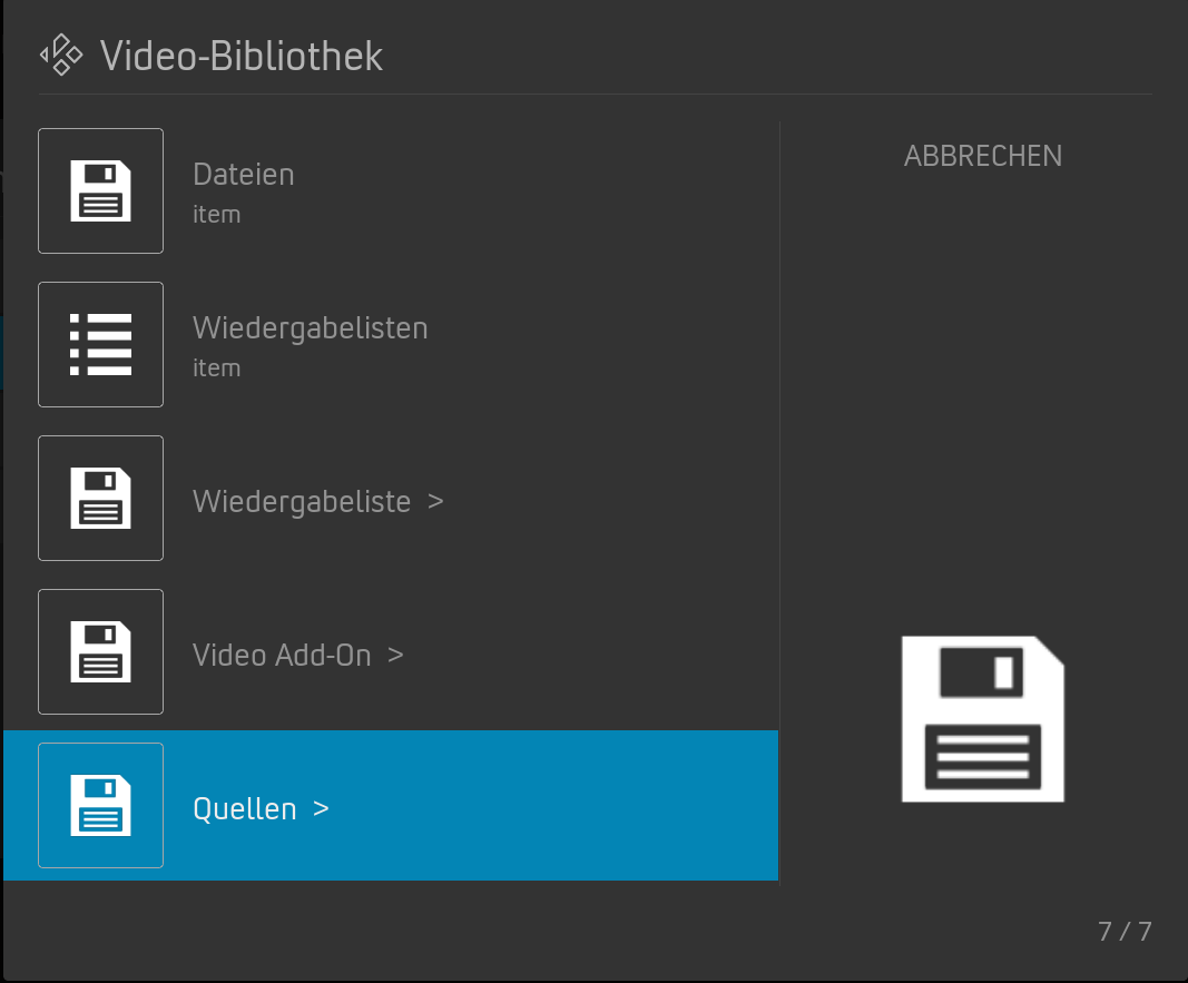

    Hi Beatmaster,
    habe nochmal alles durchprobiert. Ich denke, dass einfach nur das Widget nicht im passenden Style erstellt wurde.
    Der Screenshot zeigt das Widget "Video-Bibliothek -> Quellen -> MEINE QUELLE ausgewählt"
    Kannst du dieses Widget vieleicht passend machen zum Design machen oder eins erstellen? Oder eins für HD Filme wie bei "Widgets -> Filme -> 4k Filme"?

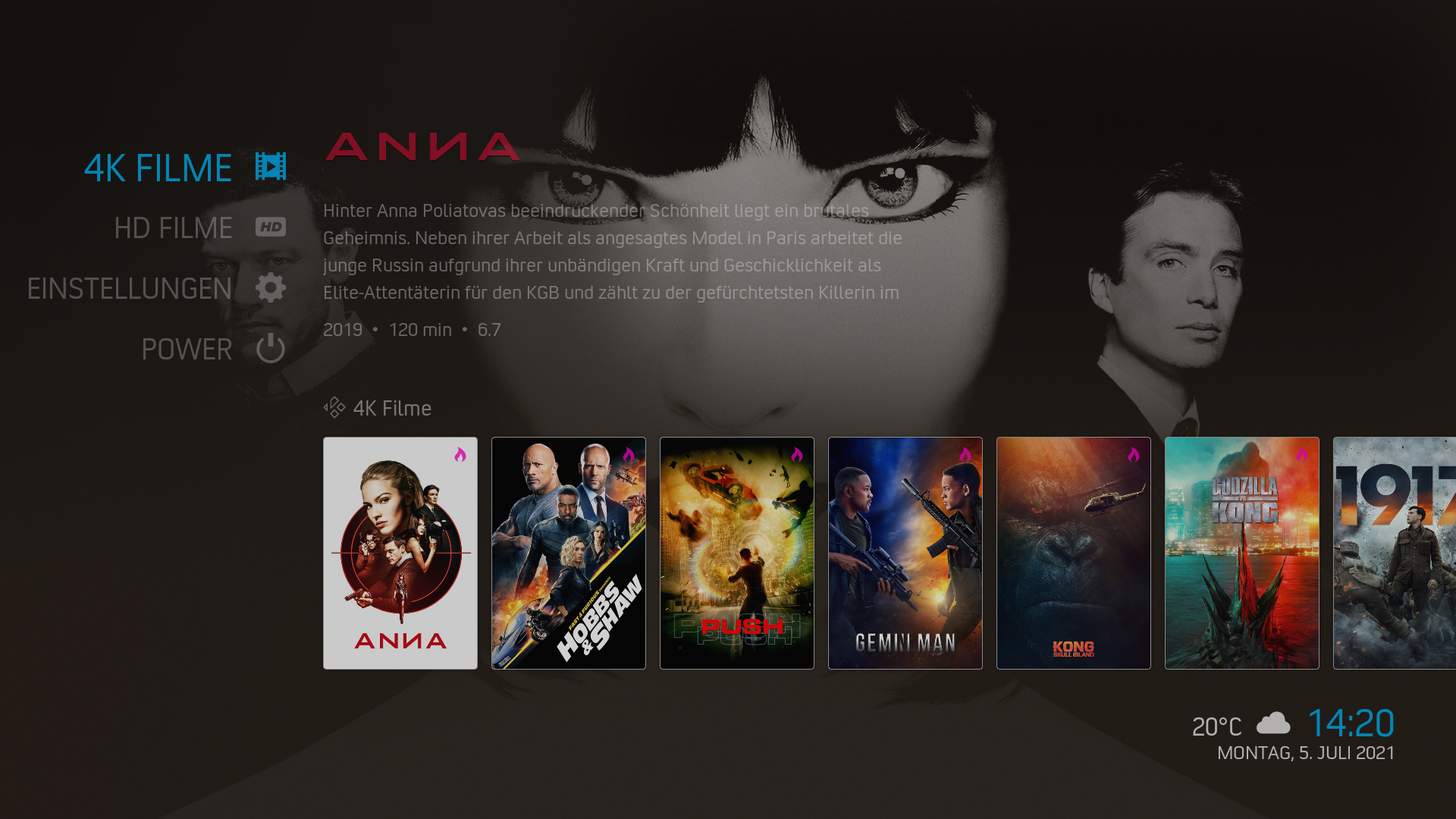

    Es gibt in den Widgets extra ein passendes "4k Filme"... Dieses Widget habe ich für den Hauptmenü Eintrage 2160p genommen. Das funktioniert super!
    Ist es möglich das gleiche Widget für "HD Filme" zu erstellen?
    Was mir noch fehlen würde ist ein UHD oder 4K Icon für die Hauptmenüeinträge. HD ist vorhanden.
    Wäre echt toll wenn du dort nochmal Hand enlegen könntest :D
