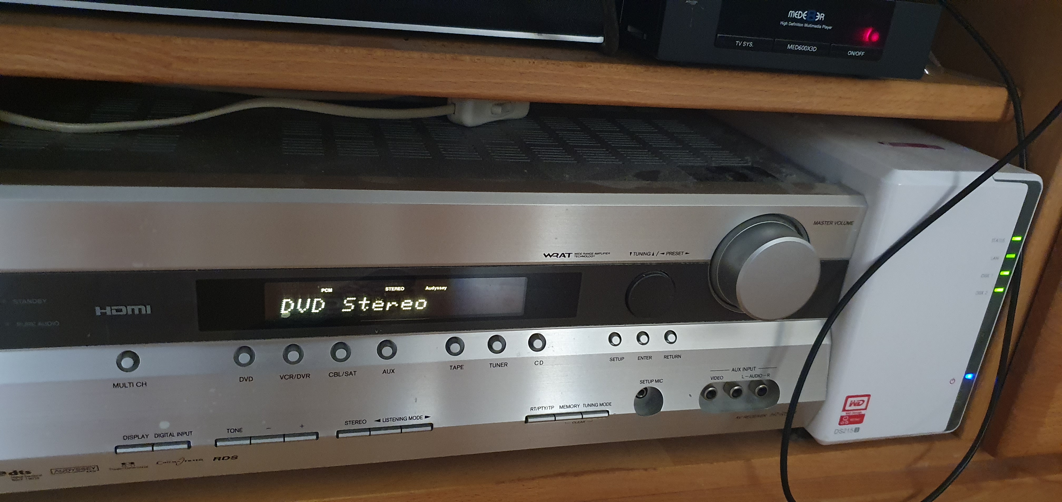

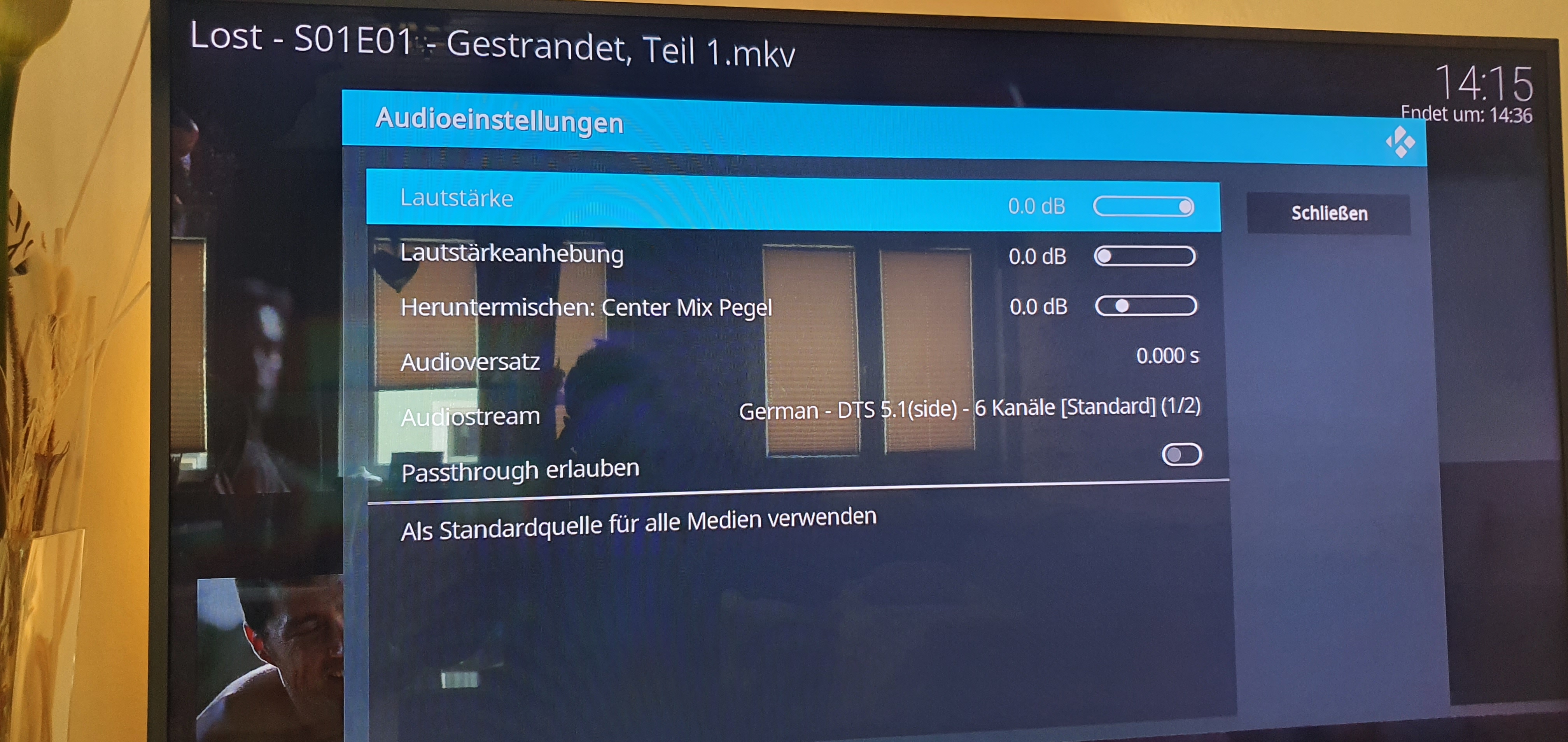

geht nicht. Das was da rauskommt ist ganz leise und dumpfes Stereo
Log file muss ich abends machen dennoch danke einstweilen
ja gibt es, hab ich aber wieder ausgeschaltet.
hab ich alles ausprobiert.
Ich denke - denk ich überhaupt richtig? - ich gehe ja mit Audio und Video aus der quelle raus.
Die kleine HDMI BOX zweigt sich das Audio ab (getestet mit Mede8ter).
Übringes hab ich die box deshalb, weil mein TV (Sony W905) das DTS nicht an den Onkoy durchschleifen kann.
Aber wie gesagt, mit dem Mede8ter klappt das perfekt, selbes setup, und DTS wird als bitstream am AVR sofort erkannt.

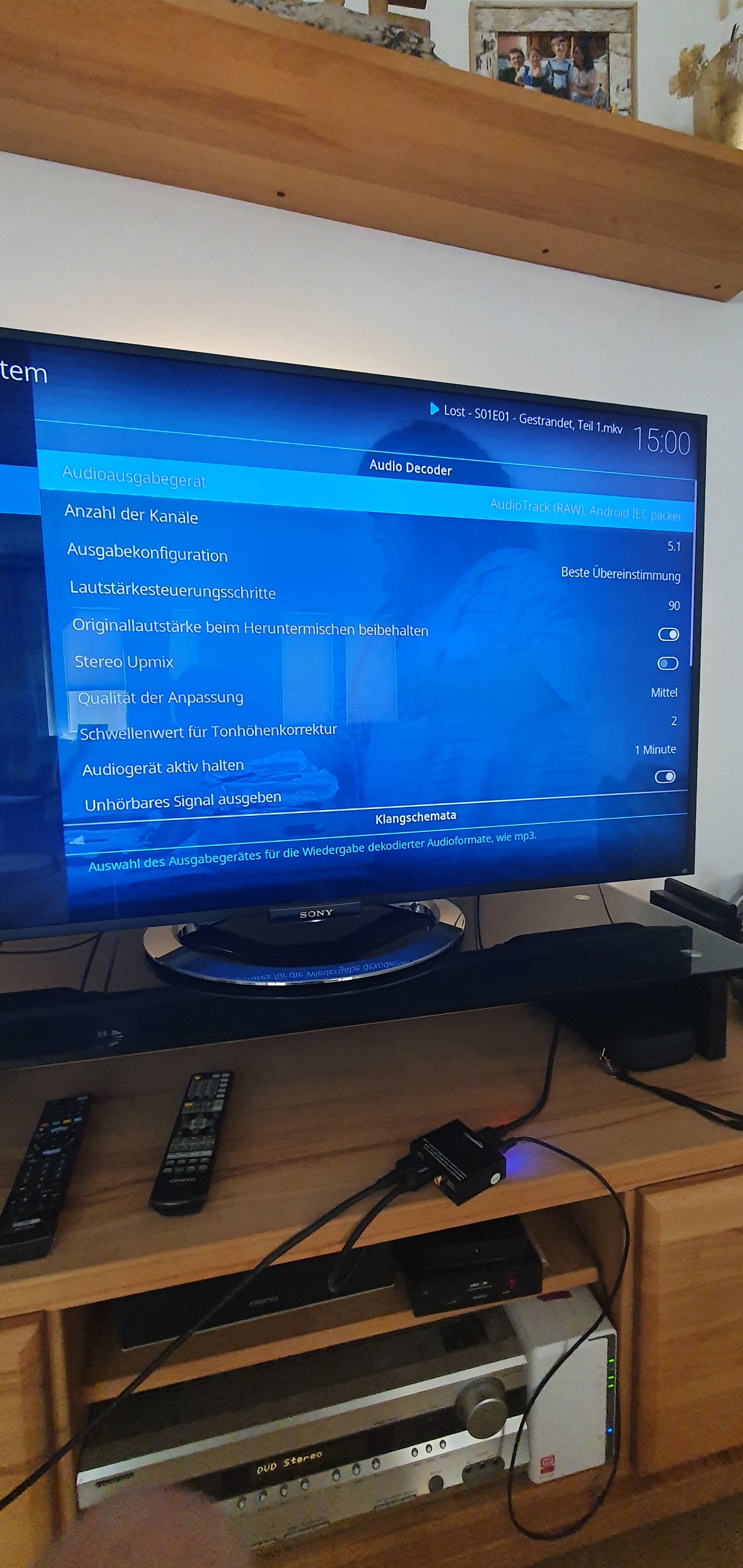

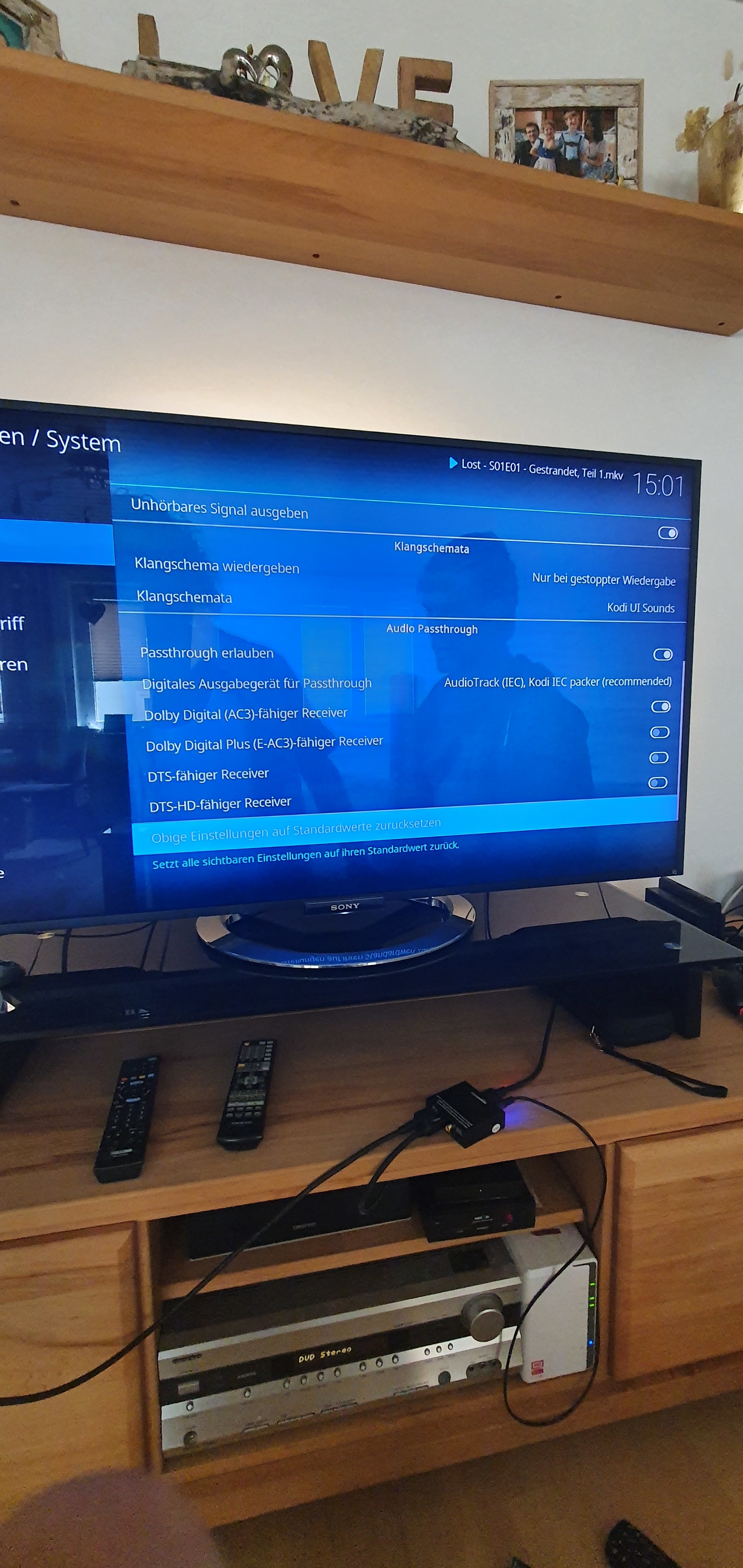

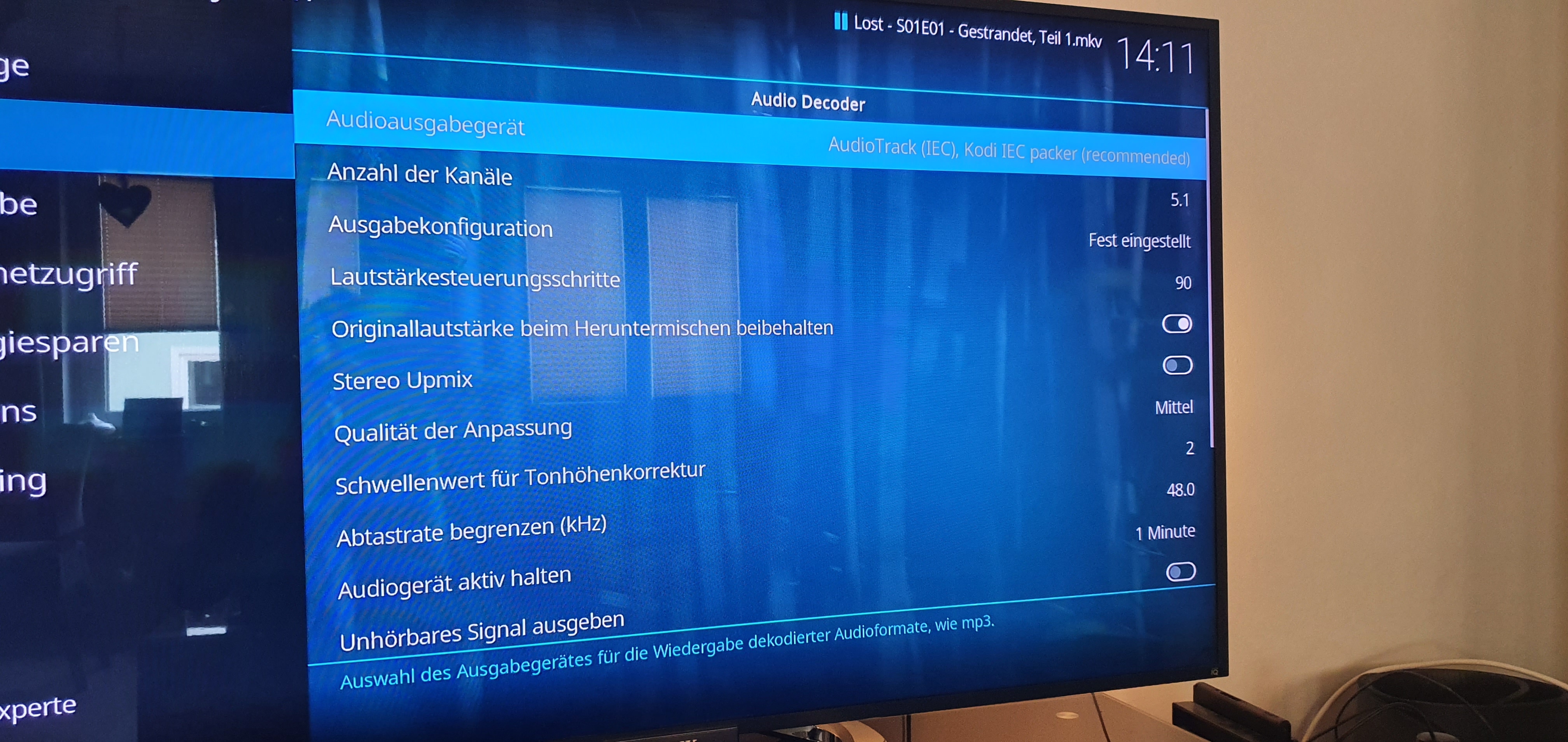

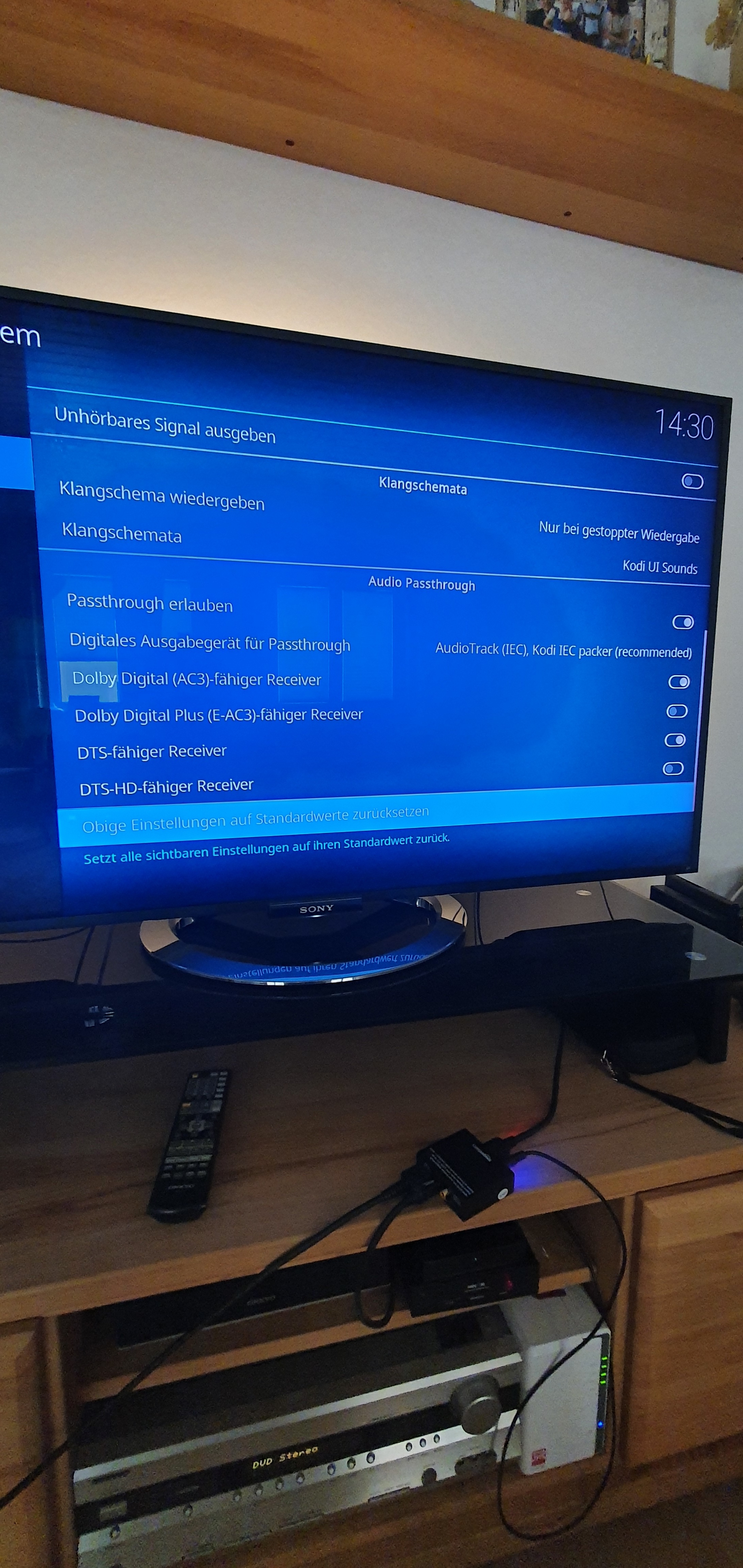

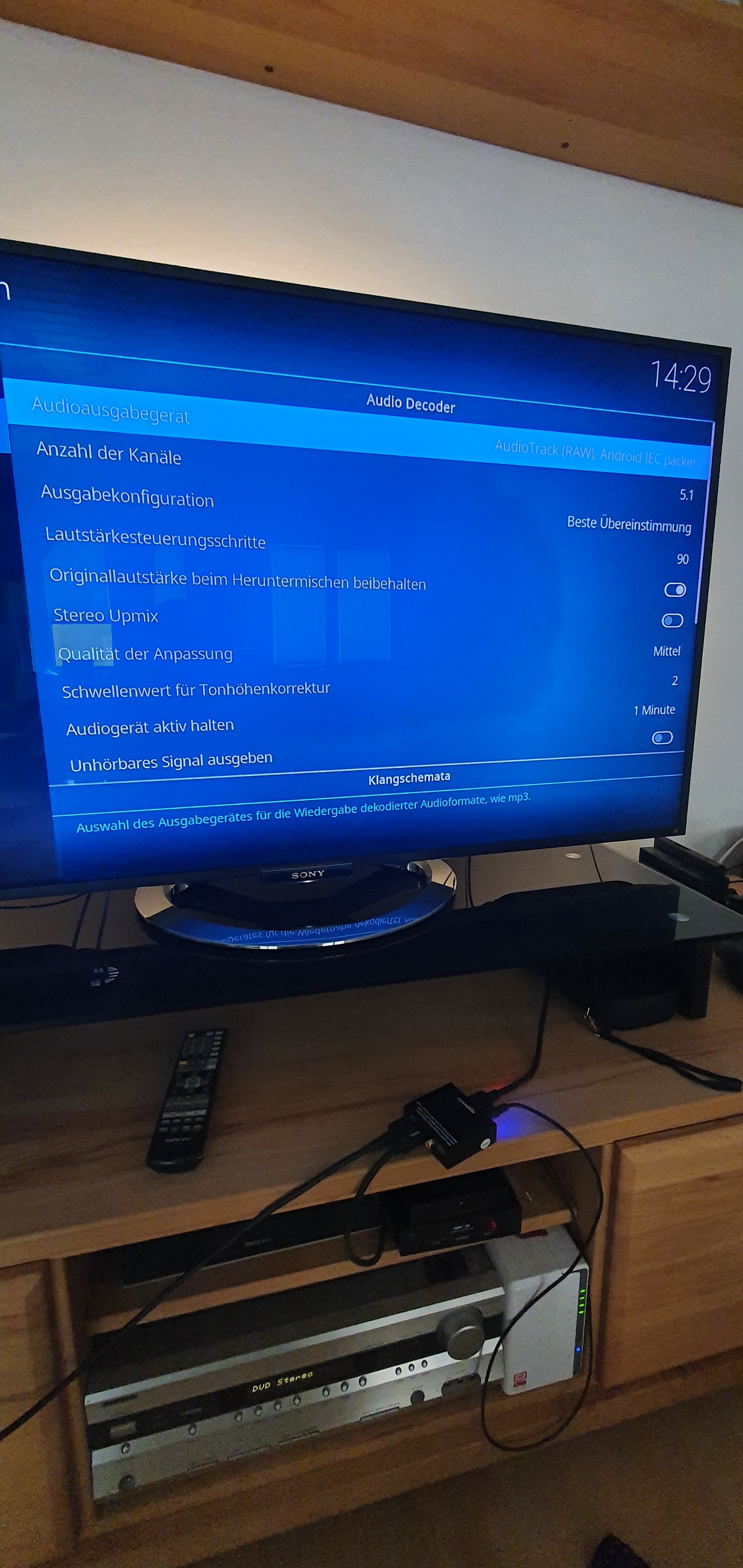

Dies hier ist eingestellt:

Ich betreibe eine Nokia 8000 Streaming box. welche auf Android TV 10 beruht (pures Android)
Nach intallation und NAS einrichtung per NFS kann ich sehr schön auf die files zugreifen, auch große Files werden dank NFS sehr schnell geladen.
Problem ist nun, dass ich kein DTS 5.1 oder Dolby 5.1 an den Receiver bekomme.
Die Box ist direkt an einen HDMI => Audio extraktor angeschlossen, welcher per toslink an den receiver angeschlossen ist. Dieser ist auch auf 5.1 eingestellt.

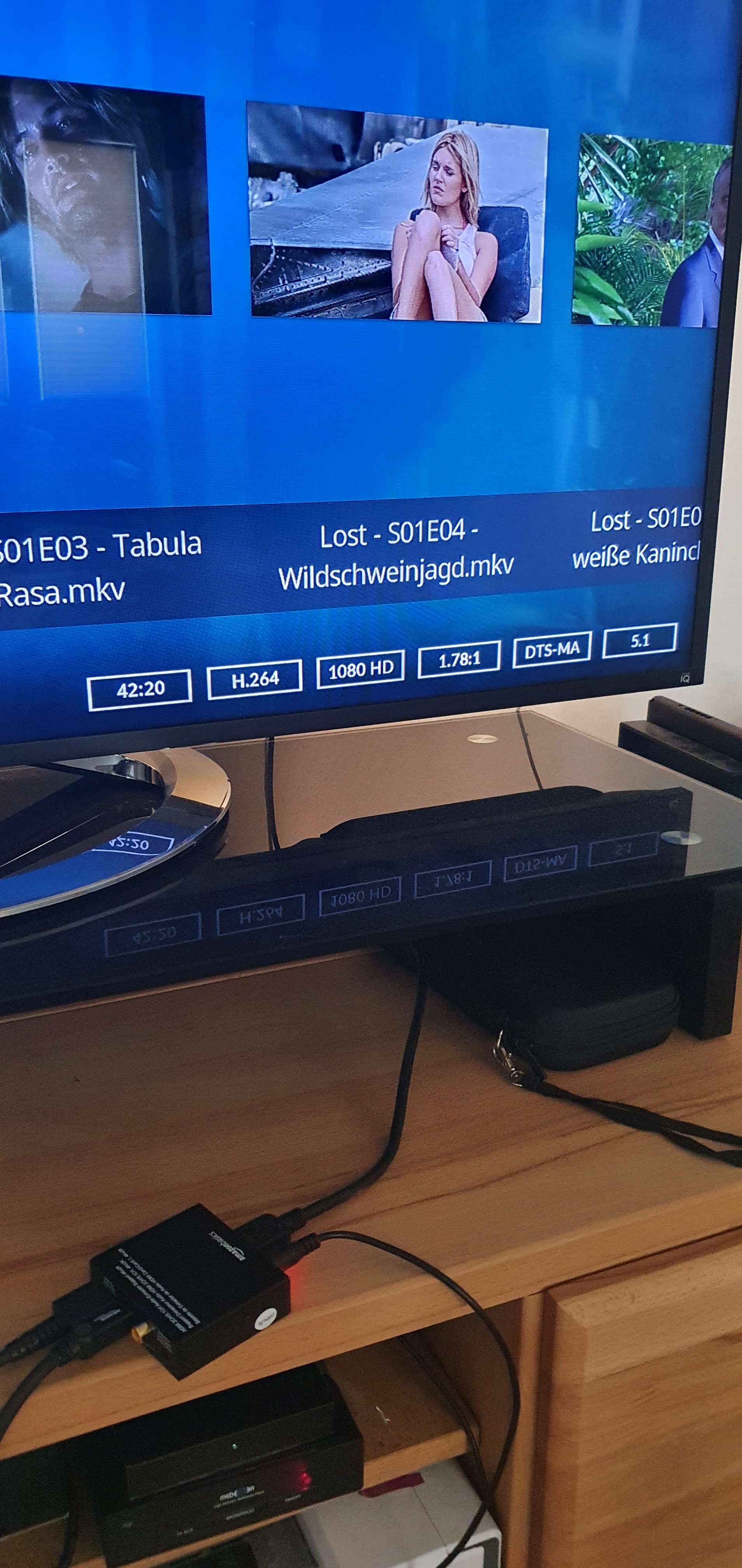

Abe egal, welches file ich abspiele, es kommt nur PCM stereo am receiver an.
Ich habe bereits alle KODI settings ausprobiert, passtrough nur auf 5.1 DTS und DD gestellt, usw, aber es wird kein Bitstream ausgegeben, damit der receiver dies korrekt verarbeiten kann.
Was mache ich falsch?
Am alten Mede8er stelle ich audio output von PCM auf Bitstream und der hat dann die MKVs mit DTS ohne murren per dem selben Toslink kabel an den receiver gegeben, alles lief 1A
danke für einen Hinweis, ich verwende Koni Matrix 19.1
EDIT:
GErade nochmal die gegenprobe gemacht:
HDMI und LAN Kabel ab und am mede8er dran
Mede8er selbes file abgespielt => erkennt direkt den Bitstream und schaltet auf DTS
Ich kapiere es nicht
