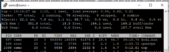

.. und nun mal ein typisches Lastbild vom selben RPi1B+, während der jetzt gerade SRF stetig ruckelfrei streamt über ZattooHiQ (weil das mal den Login-Fehler überwunden hat). Max. 60%, der langsame RAM-Speicher scheint nicht zu stören:

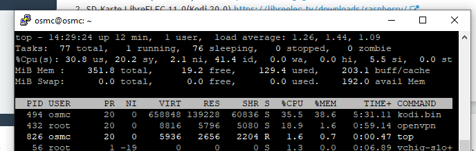

Lehmden1 Ja, aber solange es ein Softwareproblem sein kann, neige ich weniger zu neuer Hardware. Z.B, auf dem RPi1B+ gerade, telerising umgestellt von HLS5 auf HLS7, dann bei laufendem SRF1 bzw. ruckelnd, 10 Sek. Bild, dann 10 Sek. Bild steht usw., brauchen Kodi und openvpn gerade mal gut 30% CPU:
Bei sauber gestreamten Bild war das mit Telerising auch kaum über 70% CPU.

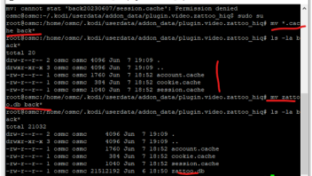

lösche mal im Userverzeichnis alle Dateien mit .cache und die zattoo.db Die Datenbank muss auf jeden Fall neu erstellt werden.
rolapp Ja, das hilft, die Dateien mit .cache und die zattoo.db nach backup.
Dann ZattooHiQ starten, und ein paar Minuten warten auf den RPi1B+, dann sehen, wie nicht mehr der ZattooFehler kommt, sondern wie der das Programm von Donnerstag lädt. Prima.
