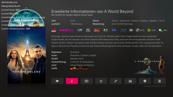

Ich müsste mal wissen, was bei Current Rating steht.
Dort steht 16 - flags/mpaa/r.pnp

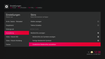

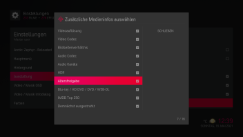

Bitte prüfen, ob das Altersfreigabe/FSK-Rating aktiviert ist:

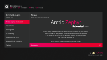

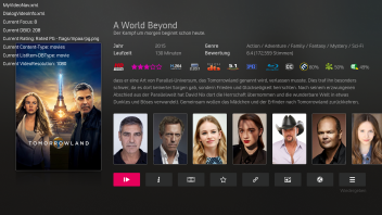

Sollte das nicht zum Erfolg führen, bitte mal das Debugging -> Erweitere Debugging Informationen einschalten:
Dann eine Ansicht deiner Wahl aufrufen:
oder die Info-Seite:
Je nachdem, wo du es besser ablesen kannst.
Und hier schreiben, was bei "Current Rating" steht oder einen Screenshot davon machen, danke
hat super funktioniert. Danke
Jetzt habe ich zwar das Problem, dass ich die FSK Angaben aus den USA bekomme, aber das wird bestimmt damit zusammenhängen, dass ich mit dem tmdb helper addon arbeite. Wenn ich die Filme in meine Bibliothek hole ist alles in der deutschen Angabe. Oder hast du noch eine Idee wie das Problem lösen kann -
