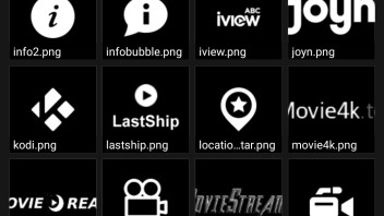

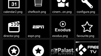

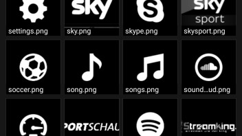

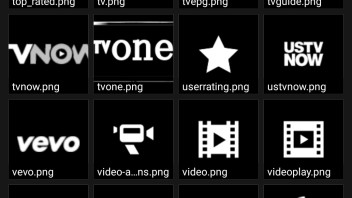

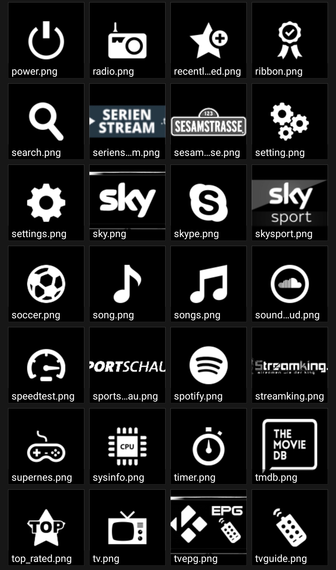

Ja das sind Icons zu Addons. Joyn, TV Now, andere Amazon und netflix Icons als du schon hast, usw.
Viele von denen hast du aber bestimmt schon
Manche sieht man auf den Bildern schlecht. In Wirklichkeit sehen sie nicht so abgeschnitten aus

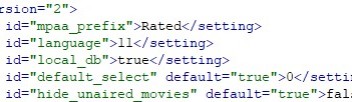

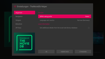

2 Tests:
- Bitte mal das Leerzeichen nach dem Prefix "Rated " in den Tmdb Helper Einstellungen entfernen, dann testen. Bitte auch schauen, ob es in den Debugging Infos weg ist.
- "Rated" durch "FSK" ersetzen
Danke
Alter schwede, endlich! Ich danke dir
Es war das lehrzeichen bei Rated. Keine Ahnung wieso das drinn war aber vielen vielen dank.
Bist echt der Hammer und danke das du dafür deine echt kostbare Zeit geopfert hast. Vielen Dank -

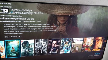

Nein der Haken war nicht gesetzt. Allerdings hatte ich eine Fehlermeldung nach dem ersten Öffnen und nach dem öffnen vom Film Ordner bei tmdb helper. Deswegen hatte ich nochmal alles neu installiert um den Fehler zu reproduzieren. Log aktiviert, neu gestartet und den Fehler wieder bekommen.Deswegen schicke ich noch meine Log mit.
Aber nicht wundern ich nutze zum testen am selben Gerät von kodinerds eine Kopie von kodi.Dann dachte ich, das tmdb helper die Datei "tmdb.db" im database Ordner vom helper nicht löscht. Daraufhin hatte ich die Datei Manuel gelöscht und es nochmal getestet. Aber das gleiche problem
Ich habe jetzt nochmal alles neu Installiert auf dem Original Kodi 19 mit android 11
Das gleiche Problem
Dein Skin mit der aktuellsten Version von Github und tmdb helper addon auch mit der aktuellsten Version von Github.
Jetzt hatte ich aber keine Fehlermeldung mehr von tmdb helper.
Zum Ablauf. : Skin installiert, bei Ausstattung medien Infos symbole aktiviert, tmdb helper auf deutsch gestellt (der letzte Punkt in der Ansicht blieb deaktiviert) und neu gestartet.
Dann direkt auf tmdb helper gegangen und das alte Problem. Egal welches Alter es kam immer (R)Die Fehlermeldung vom tmdb helper kam scheinbar davon, dass ich im database Ordner die Datei tmdb.db gelöscht hatte. Nach der einmaligen Fehlermeldung kam auch keine mehr
Ich installiere alles nochmal neu um es zu nach zu stellen und dann schreibe ich nochmal. Wenn es noch besteht, gebe ich dir die Infos zum nachstellen
Also ich habe kodi neu installiert und immer noch das gleiche Problem.
- Kodi auf deutsch gestellt version 19.0
- dein Skin installiert version 1.1.40
- Skin auf vertikal multi witgets gestellt
- Skin bei Ausstattung medieninfos Anzeigen aktiv , Infos als Symbole aktiv und alle zusätzlichen Infos an

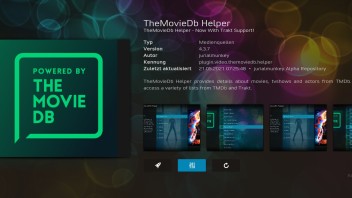

- tmdb helper installiert version 4.3.6 und nur auf deutsch gestellt.
- kodi neu gestartet

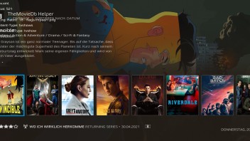

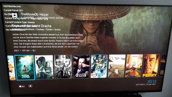

- dann auf tmdb helper gegangen, unter Filme, trending this week, Ansicht auf big Icons flix v2 gestellt und auf einige Filme gegangen.Z.b. Raya current rating: rated 0 - flags/mpaa/r.png
Und der ganze Spaß auf android 9
