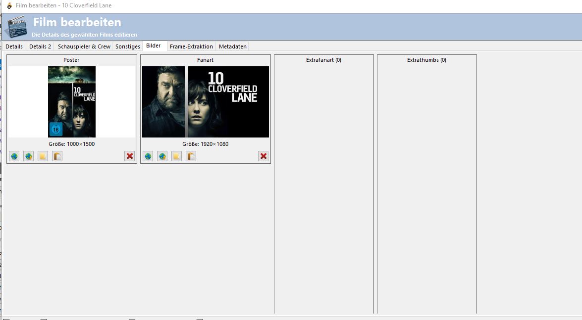

    Super Danke. Ja soweit funktioniert es jetzt wieder. Allerdings das Bilder Scrappen dauert ewig. Teilweise ist wenn ich auf Film scrappen gehe, öffnet sich ja die Bildauswahl und die bleibt minutenlang leer. Und erst nach und nach kommen die Bilder.
    -> Woran kann das liegen? Extrafanart und Extratumb habe ich auf "1" gestellt

    Zum Thema Geschwindigkeit von Ember. Set und Shows lassen sich sofort öffnen zum bearbeiten. Außer bei Movie, da dauert es 15 bis 30 Sekunden, bis sich das Fenster öffnet um den Film zubearbeiten.
    Wenn, dass noch behoben wird dann bin ich zufrieden.

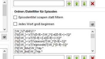

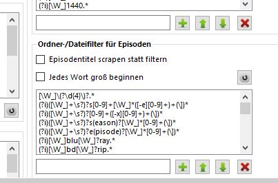

    Du kannst unter Einstellungen => Serien => Allgemein => Ordner/Dateifilter für Episoden die Option Episodentitel scrapen statt filtern aktivieren oder deaktivieren. Wenn sie aktiviert ist, wird als Initialtitel Serienname - S##E## verwendet, wenn sie deaktiviert ist wird der Titel aus dem Dateinamen gefiltert. Dabei wird sowohl der Serienname wie auch die S##E## Angabe wie auch Weiteres gefiltert, ähnlich wie bei den Filmtiteln.Wenn aber bereits eine NFO mit Titelangabe vorhanden ist wird immer diese genutzt.
    Ich frage mich gerade, wieso du die Serie/Epsioden nicht einfach scrapst. Dann solltest du ja den Titel ebenfalls erhalten.
    Episodentitel scrapen statt filtern ist deaktiviert

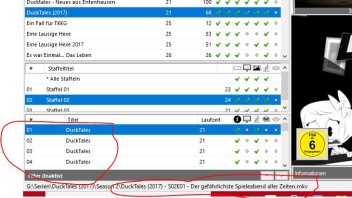

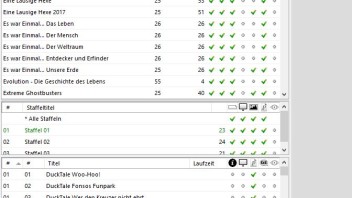

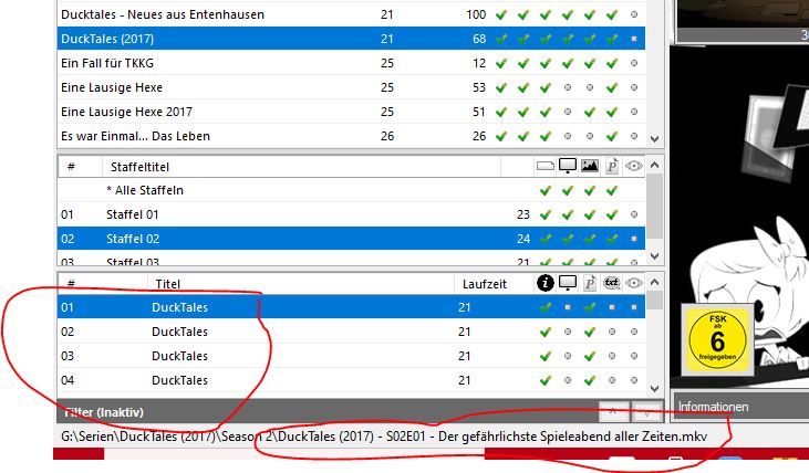

    Jetzt habe ich die nfo entfernt und neugeladen.
    Jetzt zeigt er zwar die Titel mit an, aber davor auch noch wie in diesem Beispiel "DuckTales"
    Die Titel scrappe ich nicht, da ich die Titel so wie die in der Datei stehen haben will.
    Wie bekomme ich jetzt noch das "DuckTales" davor weg?
    Ich habe bei den Serien, bei fast allen Epsisoden den Episodentitel mit beistehen. Allerdings, wenn ich Serien hinzufüge, erscheint wie im den Fall nur "DuckTales". Obwohl der Titel in der Datei drin ist. Wie kann ich das machen, das der Titel aus dem Dateinamen richtig übernommen wird?
    Bzw. wie kann ich das für bestimmt Serien, jetzt nachträglich noch ändern, ohne den Titel manuell zubearbeiten?

    Außer in Ember Filme bearbeiten, dauert immer noch ewig. Obwohl ich Trakt deaktiviert habe und auch im Kodi Interface es so eingestellt habe, wie du geschrieben hast.

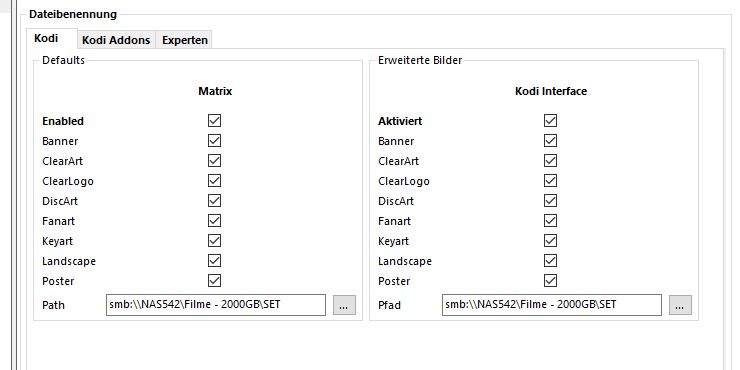

    Was ich auch nochmal fragen wollte, aktuell habe ich die Film Sets auf meinem NAS liegen.
    Auf der Festplatte gibt es \Filme (dort sind die ganzen Filme in einzelnen Ordner drin) & \SET (hier liegen die Bilder). Aber in dem Set-Ordner liegen auch die nfo.Dateien. \SET ist in Ember und auch bei Kodi richtig eingestellt. Aber dennoch nimmt der als Poster nur das von dem ersten Film. Ich hoffe das ich mit Kodi 19.1 dann mehr Glück habe.
    Liegt daran, dass für Kodi Matrix alle unerlaubten Zeichen für Dateinamen mit _ ersetzt werden müssen, was ich nicht wusste und somit nicht berücksichtigt wird. Ist im nächsten Release aber gefixt.
    Werde ich mir noch ansehen. Was das Aufrufen verzügert ist wenn man beim Trakt Modul oder Kodi Interface eingestellt hat, dass der "Gesehen"-Status vor dem Editieren abgerufen wird, damit der Status nicht überschrieben wird.

    Bei den Set Bildern, wird jetzt auch teilweise ein neuer Ordner mit dem Film Namen erstellt, wo dann die Bilder drin sind.
